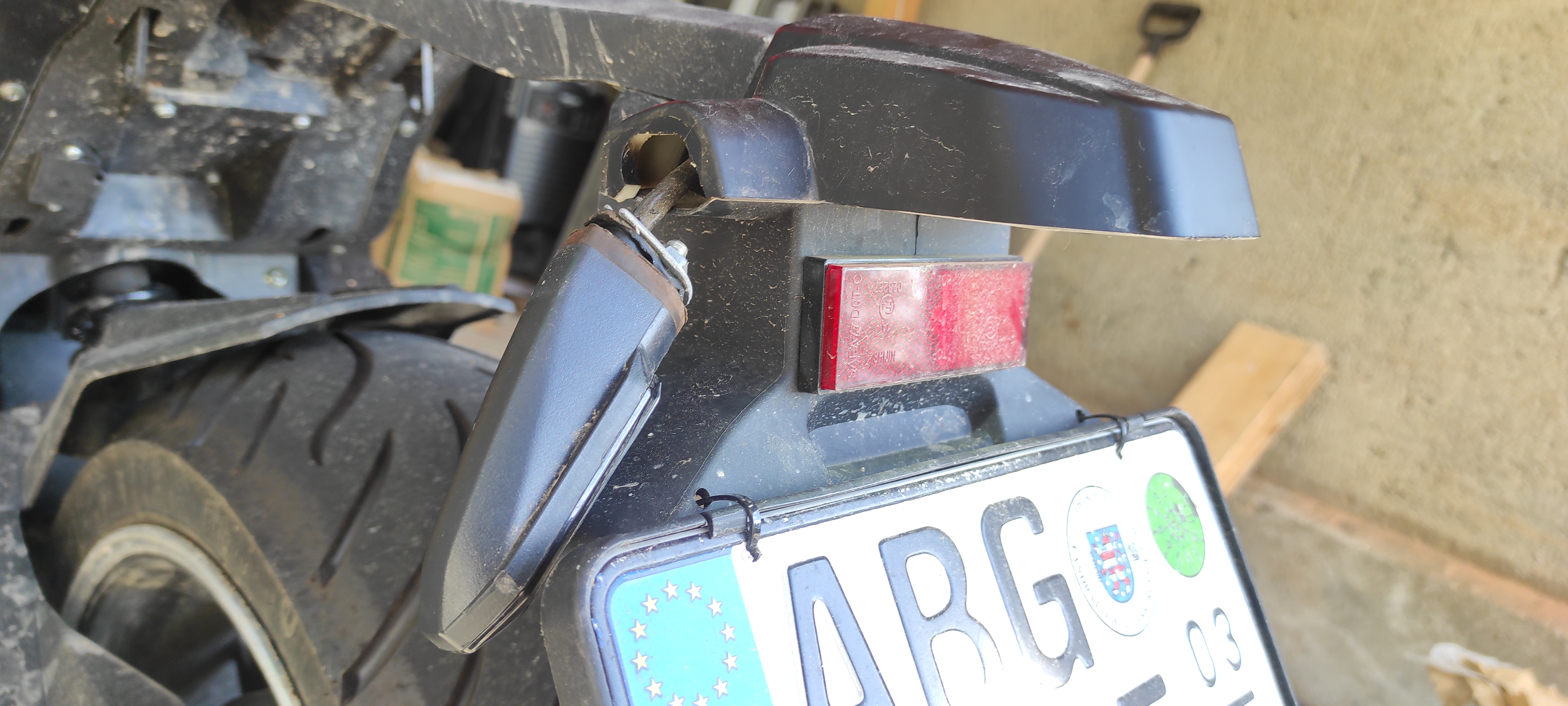

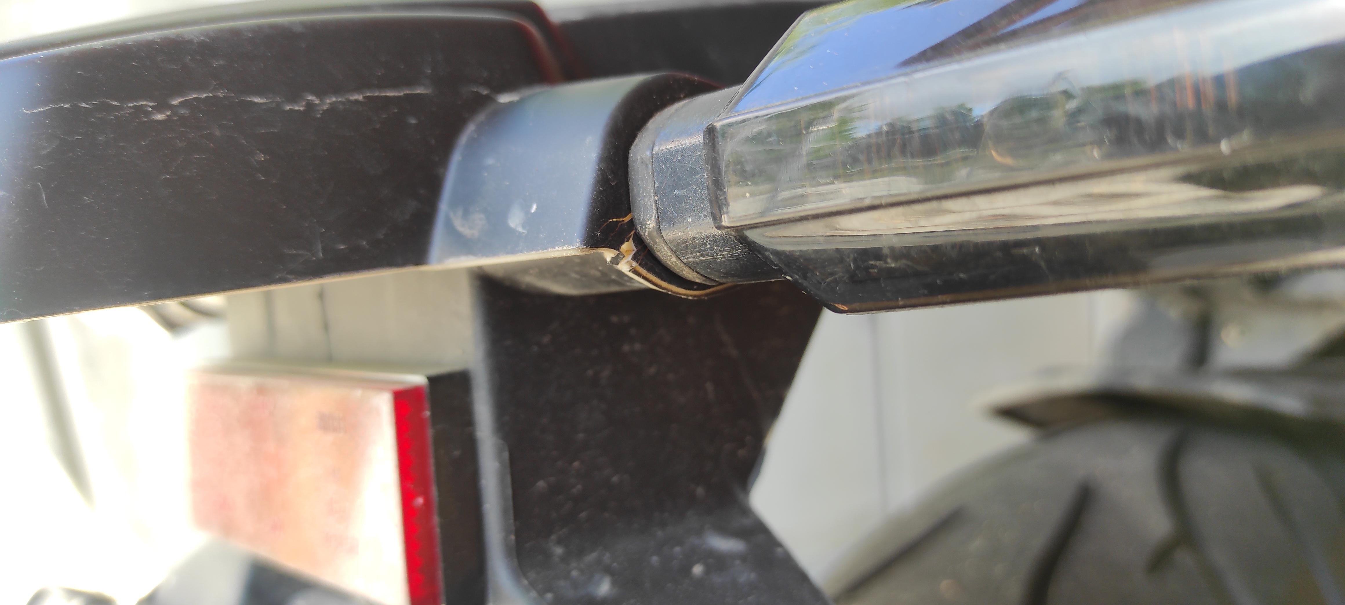

Neuer Tag, neuer Schaden.
keine Fremdeinwirkung.. Karies?

Das Plastik ist einfach total Spröde, hab hier die ausgebrochenen Teile und die sind voller Haarrisse. Ich denk die Vibration macht den Rest um diesen unterdimensionierten Murx zum bröseln zu bringen.
Hab' gerade mal nachgeguckt.
Und ja, bei meinem Z-Odin hab' ich auch schon an dem Teil die ersten Risse feststellen können.
Noch hält es aber.

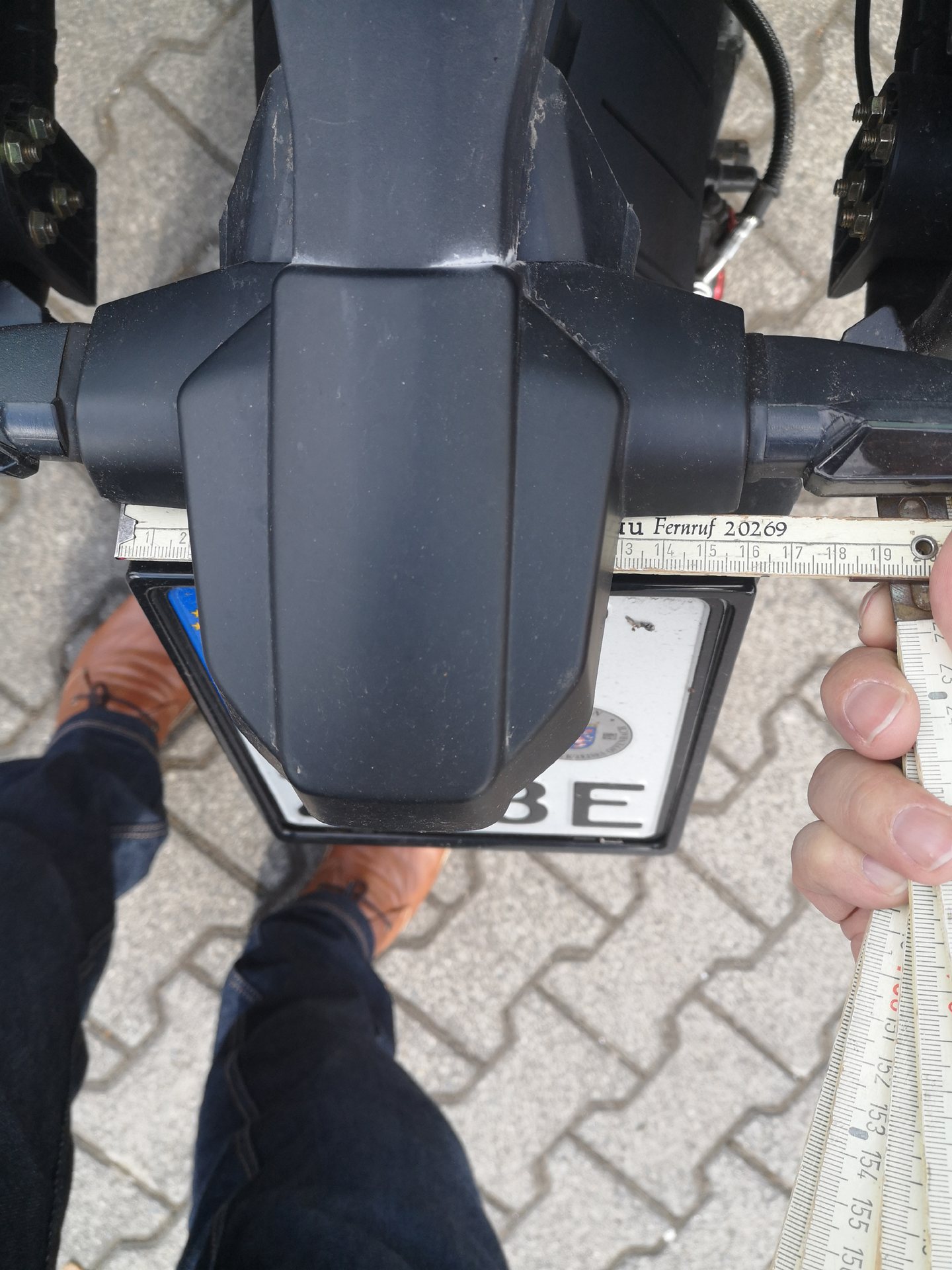

Von den Maßen her (ca. 16cm x 14cm x 6cm) sollte man sich notfalls ein Ersatzteil mit dem 3D-Drucker drucken können.
