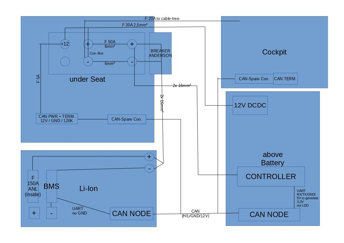

gdv-it
Beiträge: 209
Registriert: Sa 9. Apr 2022, 13:34
Roller: Dayi E-Odin 2.0
PLZ: 04600
Wohnort: Altenburg
Tätigkeit: IT-Dienstleister
Re: E-Odin Akku u. BMS
Beitrag von gdv-it »
Ich hab der ANL-Sicherung und dem BMS da mal vertraut, So ein Akku brennt ja auch nicht einer Sekunden ab. ANL war 150A, BMS war auch auf 150A eingestellt, BMS hat zuerst reagiert.
Hier hier mal mein Schema notdürftig zusammengeschrieben.
