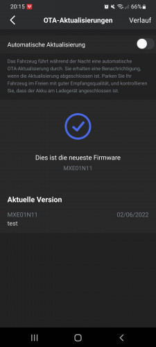

Kannst du mal schauen was in der App jetzt für eine Firmware angezeigt wird?

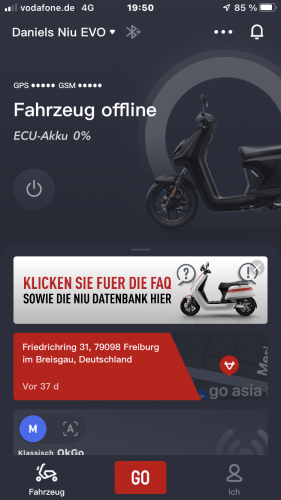

Fahrzeug ist offline .

Was steht dort bei dir?
dandylam
Beiträge: 66
Registriert: Fr 1. Apr 2022, 11:38
Roller: Niu MQI GT Evo
PLZ: 79
Re: MQI Evo, Motorschaden, Fehler 123
Beitrag von dandylam »

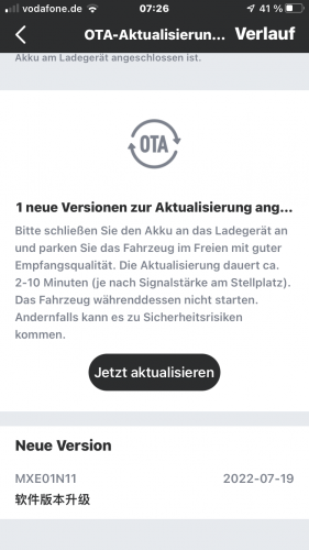

Astorx
Beiträge: 100
Registriert: Di 12. Apr 2022, 17:33
Roller: NIU GT Evo
PLZ: 06120
Wohnort: Halle (Saale)
Beitrag von Astorx »
… dann nicht aktualisieren - sieht so aus, als ob du noch die „schnelle Version“ drauf hast

Ich hab auch noch die "schnelle" Version drauf, bisher ohne Nachteile (ok, der Blinker Ton stellt sich immer wieder zurück aber damit kann ich leben seit dem der Lautsprecher abgeklebt ist ;) )
Was mich wundert ist das Release Datum, das ist irgendwann vom 2.6. auf den 19.7. umgesprungen.

Ich glaube nicht, dass die App die aktuelle Konfiguration anzeigt, da der Roller ja offline ist. Die ECUBatterie ist auch bei 0 %. Das kann ja nicht sein, dann wäre ja keine Probefahrt möglich gewesen.
