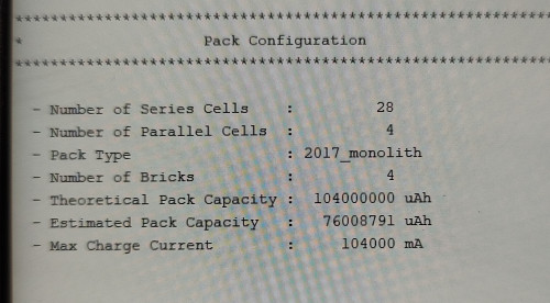

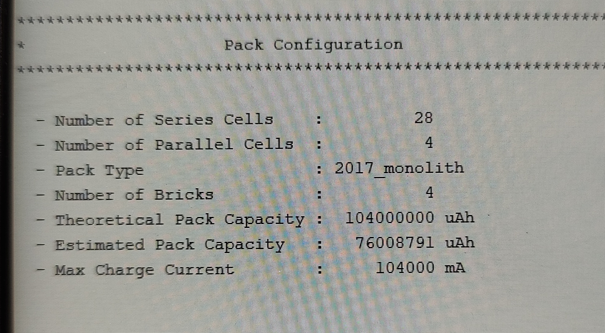

Fehler gefunden - Dachte er lädt das Menü selber, mit "Help" kam ich dann zum BMS Menü.
Kurz alles durch gecheckt und sehe ich richtig, das mein Akku nur noch rund 76% Rest Kapazität hat?

Ja, so kann man das sehen. Und Klar, von selber startet da nix, man muss schon einen Befehl wie Help senden

Dachte fälschlicherweise das bei der erkannten Verbindung gleich das start Menü ausgegeben wird anhand des Satzes "Dann das Steckerchen dort einstecken und beobachten, was im Terminalfenster so abläuft"
Dem nach kommt bei mir ein Akku Tausch in Frage, die Maschine ist Modell 2017, hat jedoch eine Erstzulassung von Mai 2018.

Ja, das muss über einen Zero Händler gehen. Die lesen den Akku aus und schicken das an Zero. Von dort kommt dann "noch alles im Rahmen", "wechseln", oder wie bei mir "sofort Motorrad stilllegen, nicht mehr fahren!"
