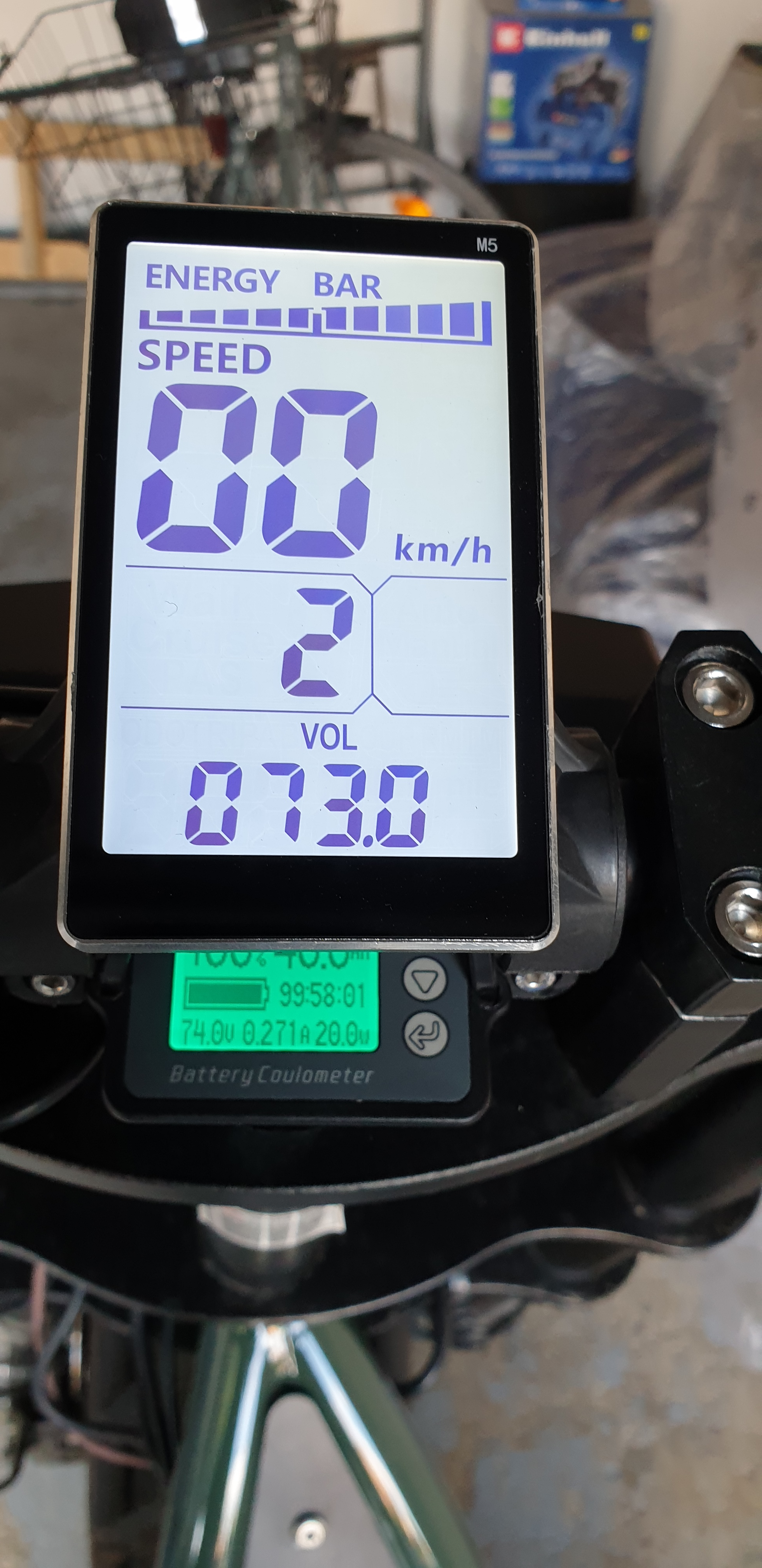

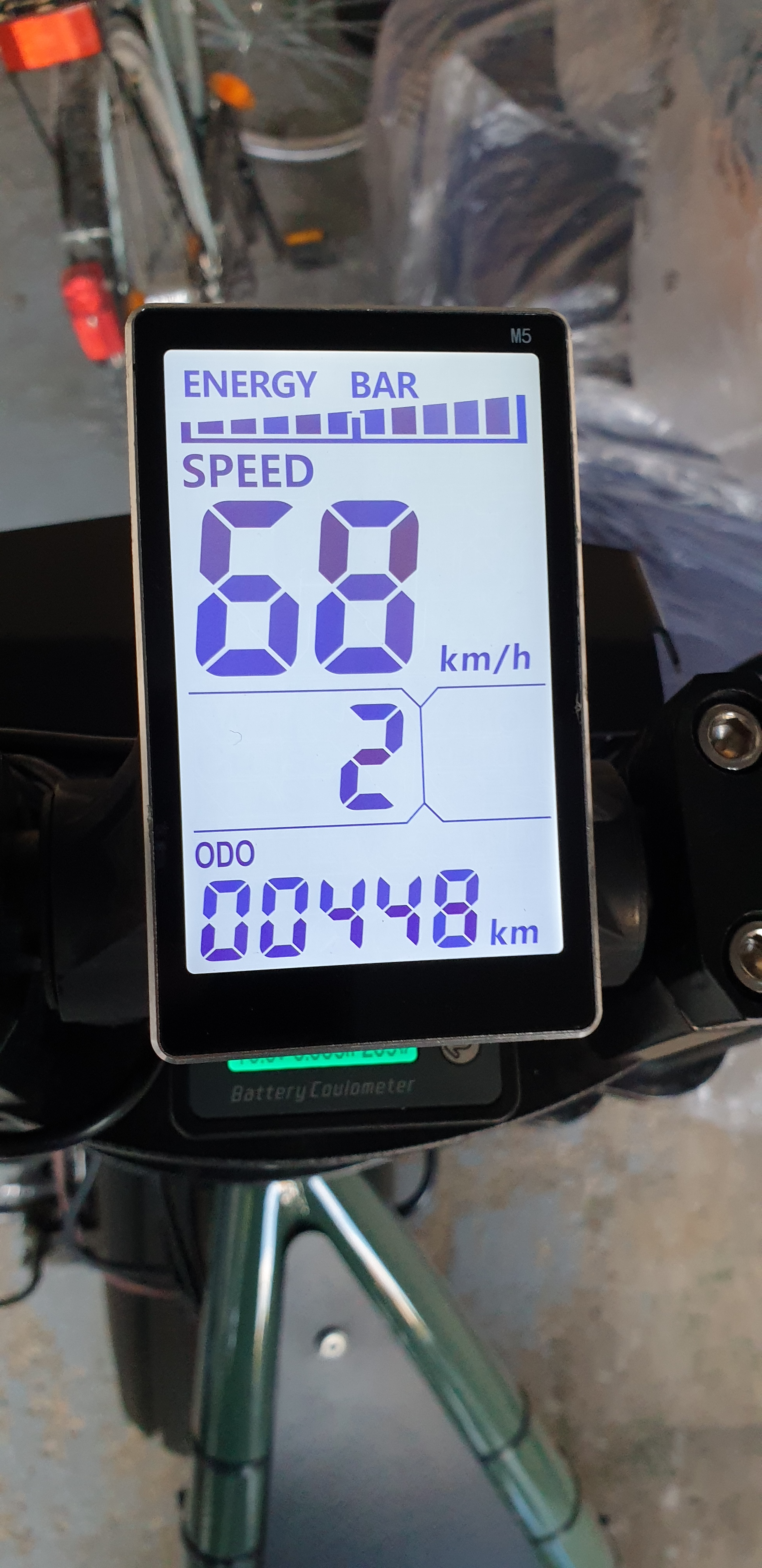

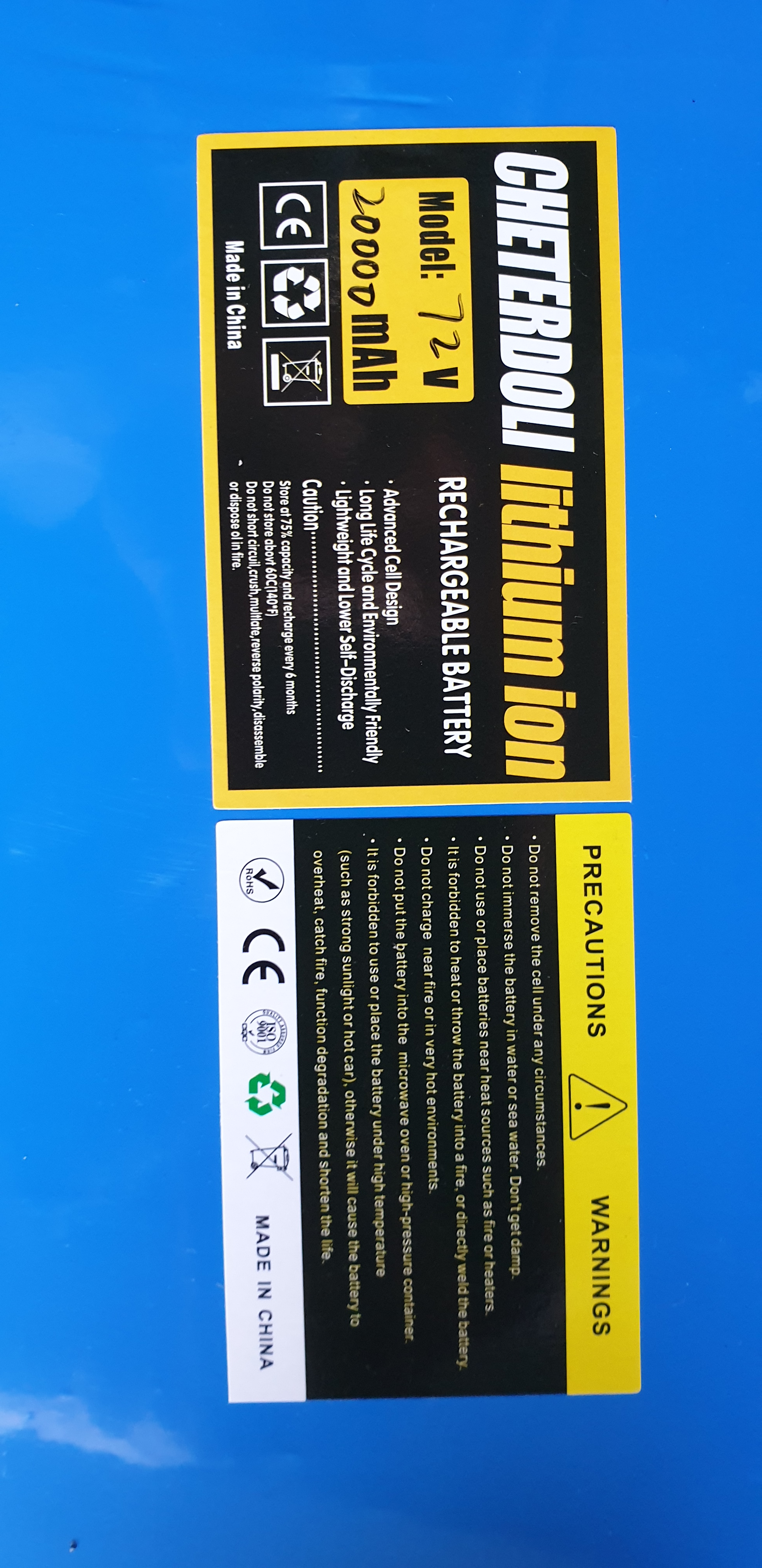

Neuer 72V/20Ah/50A(BMS) Akku angekommen - NUR ZUM testen und so sieht dann das Ergebnis aus...
..und NEIN! Auch der M5 Tacho brennt nicht durch. In der Tat kann der Knumo von der Leistung mehr als drauf steht bzw. dran ist.
Ich arbeite momentan mit 74Volt und erreiche nun 68km/h (Leerlauf) - 4km/h (Eigengewicht und Zulast) = 64km/h Tacho. Da geht noch was.
Als nächstes kommt 76Volt / 78Volt und 80Volt. Darüber werde ich aber nicht gehen (können), weil wegen den verbauten SHUNT / Coulometer und den Kondensatoren in den Controllern, die dann auf 100Volt erhöht werden müssten.
Gemessene Peakleistung mit den alten Controllern 3.5KW aber geht auch bei den neueren Performance Controllern bis 4.4KW.

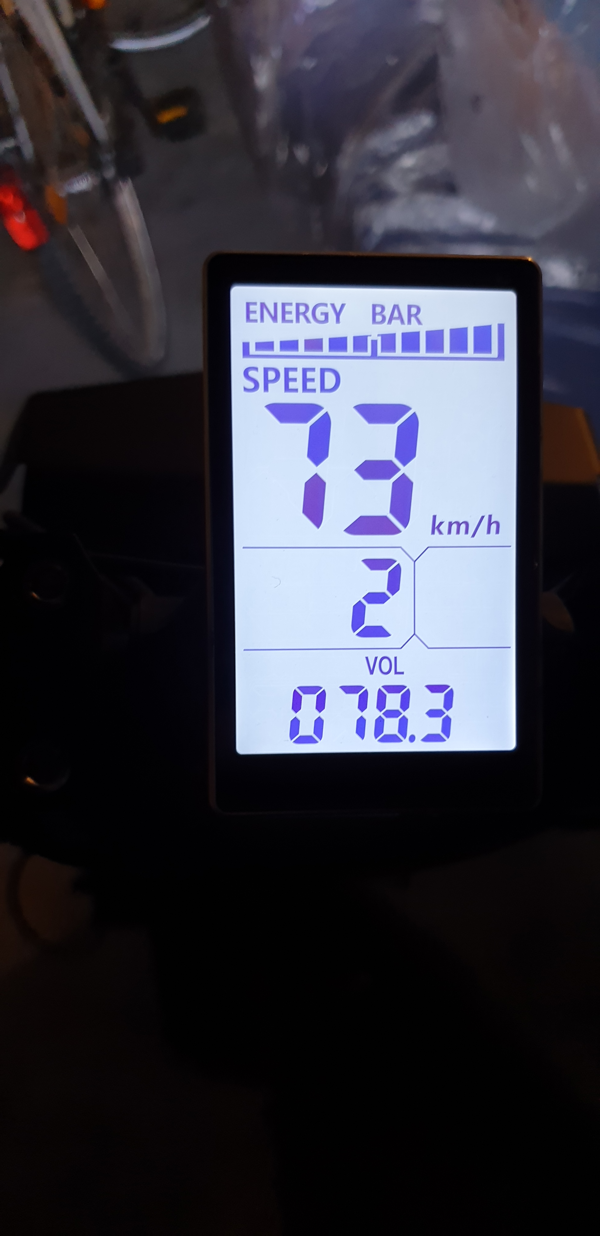

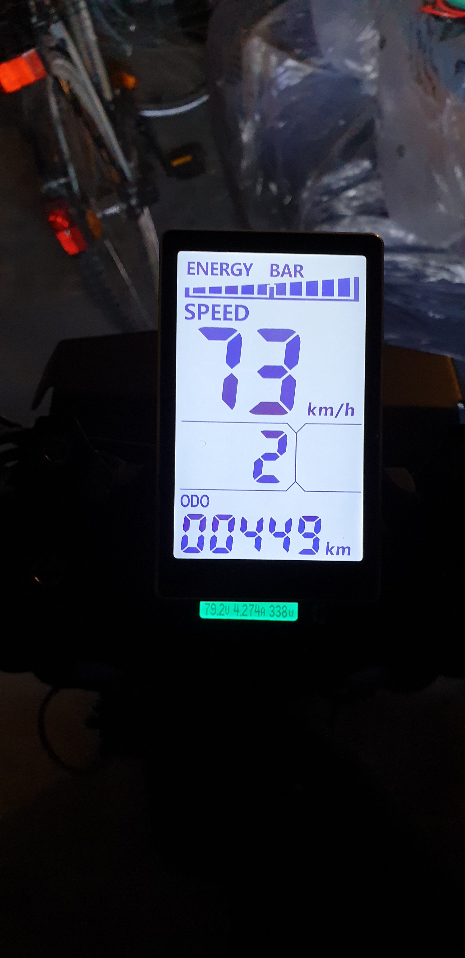

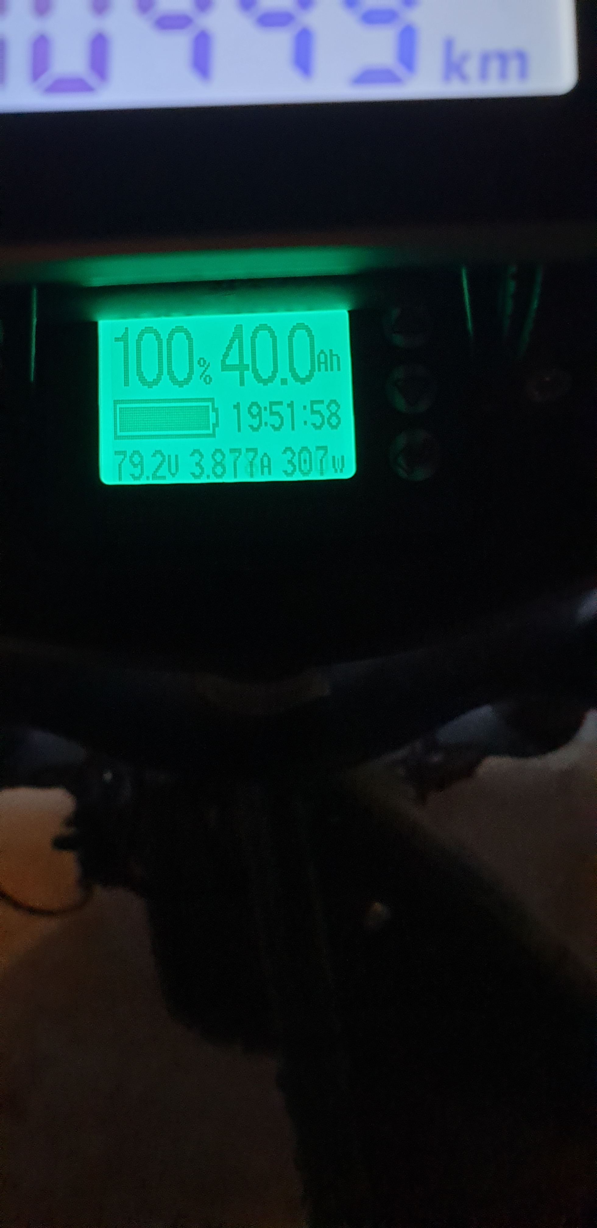

So und nun das...
... mit knapp 80 Volt bei 73km/h (65km/h GPS). Mehr geht jetzt net, sonst muss ich fleißig löten. Aber das ist nun wirklichmal ein Beweis dafür, was geht und wie etwas limitiert ist.
Also, der M5 schaftt auch 80Volt. Ich werde mich als nächstes auf die Piste begeben und mir das live ansehen.
Fazit: Der Knumo kann auch locker bei seiner Motroleistung mit einem 72Volt Akku (84V OffVoltage max.) betrieben werden.

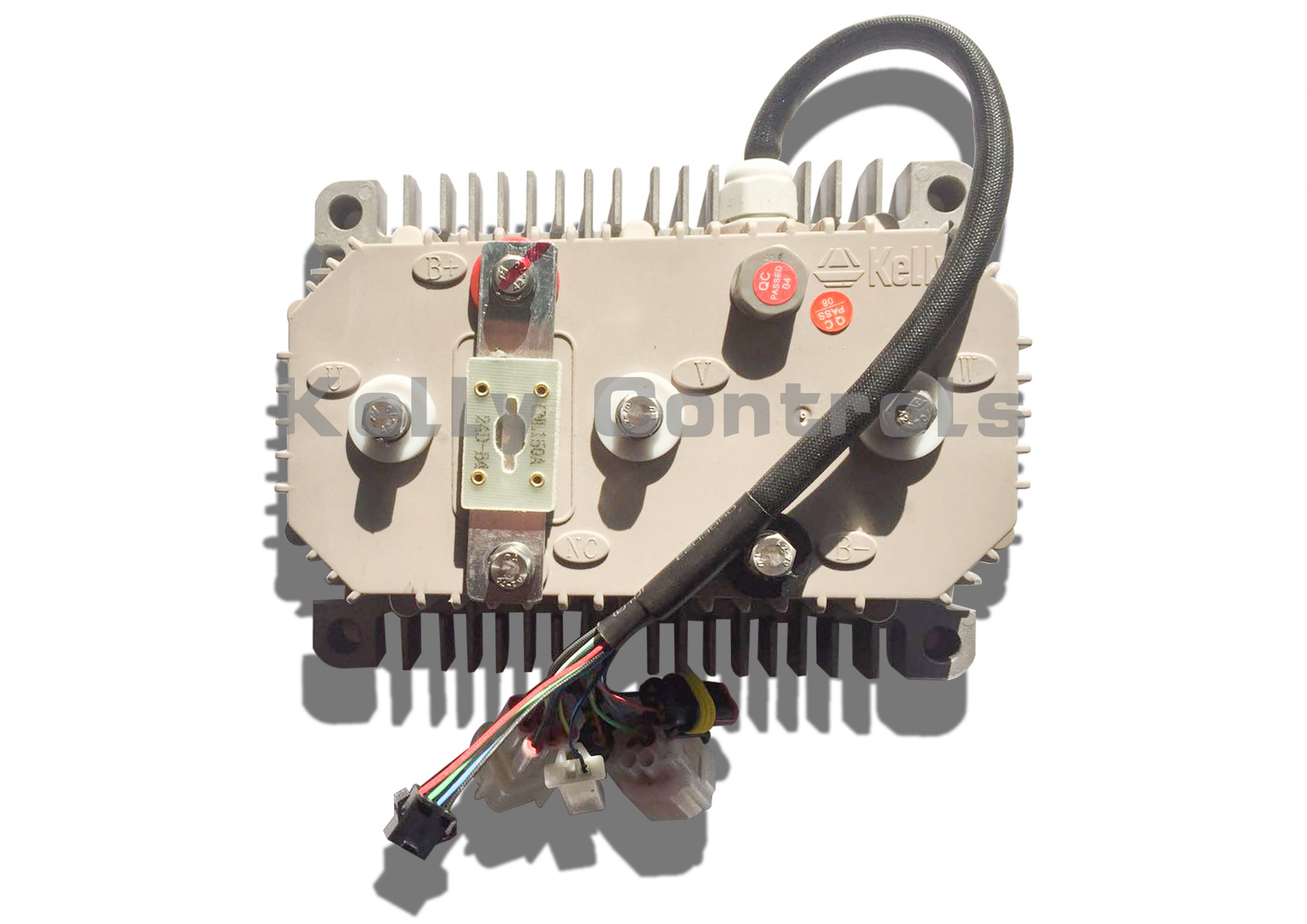

KELLY CONTROLLER verwenden mit geilen Feature wie z.B. Rekuperation.

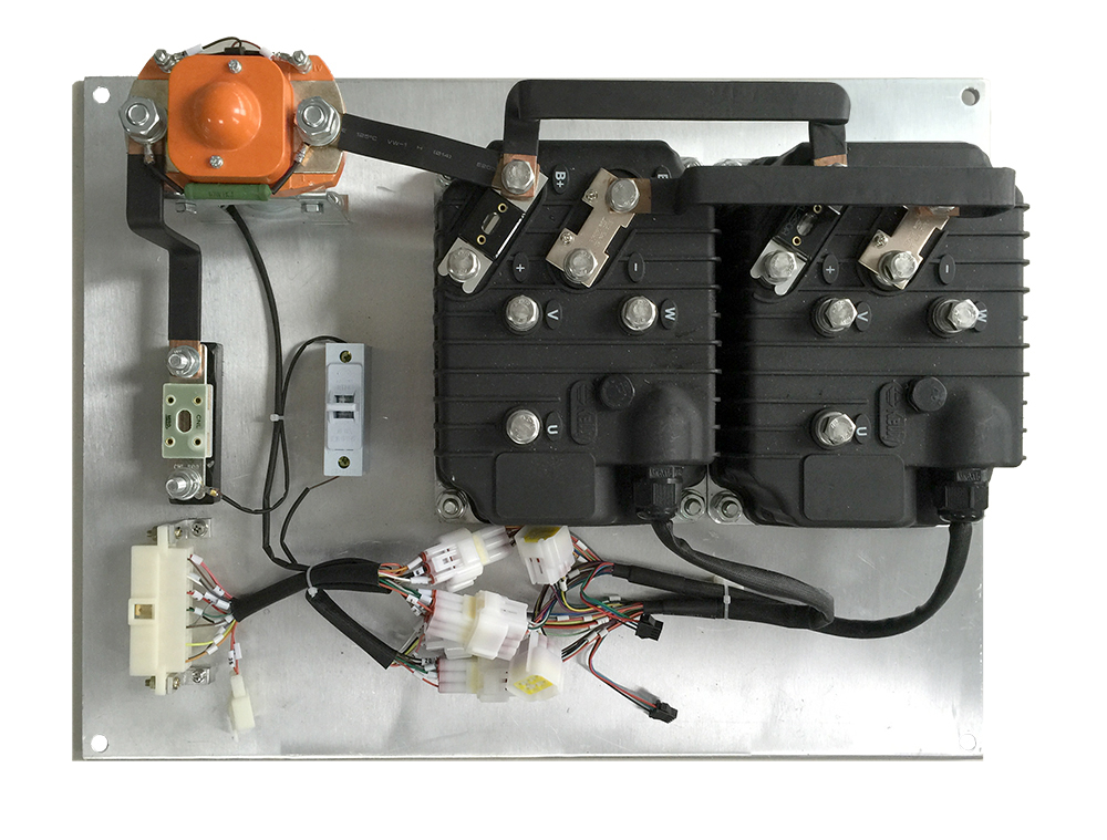

Für DUAL eignen sich entweder 2x KLS-N oder KEB-Controller. Sieht dann in etwas so aus (auf einer Platte):
Dieser gezeigte Vorwiderstand (precharge resistor) und contactor werden nicht umbedingt benötigt. Von den Maßen her passen die KElly Controller gut - allerdings sollte man sich evtl. schon für einen dicken fetten Akku eine anderen Lösung einfallen lassen (Umbau).
Kelly Controller sind programmierbar wahlweise via Bluetooth (Android App und APK) oder RS232 zu USB. Die Konfiguration der Anschlüsse sind recht einfach (Stecker und Pins, DCDC Converter und Gasgriff) werden mitgeliefert. Vor der Inbetriebnahme müssen aber zwangsläufig die Motoren initialisiert werden. Es wird empfohlen die Konfiguration der Parameter vorzunehmen.
Achtung: Es handelt sich nicht um MASTER/SLAVE Controller, daher kann es vorkommen, dass es minimale Abweichungen bei der Synchonisation (beim beschleunigen der bremsen) gibt, welches aber nicht die Funktionalität beeinträchtigen.
Hier Anschlussbelegung (KLS-7245N):

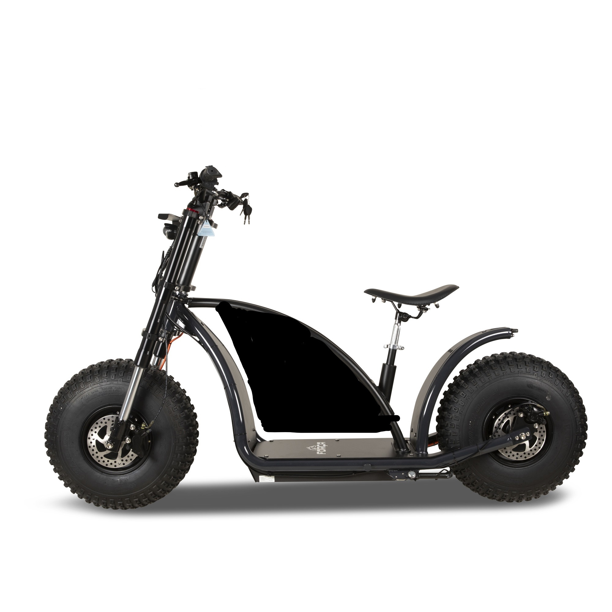

Im übrigen habe ich mir inzwischen diesen sehr STABILEN Rahmen mit absolut bequemen Harley- Sattel gegönnt:
Dieser wird dann noch weiter stabilisiert mit Rundrohen und Blechen symetrisch von beiden Seiten, wo dann der 50Ah Platz finden wird.

Sicher! Das scheint wohl aufgrund der Kritiken und Konstruktionsfehler des alten Sattelvorbaus abgeändert worden zu sein. Der komplett neue "Bügel" inkl. Sattel gibt es bei Forca. Den Sattel alleine wohl eher nicht. Die angedachte Seitenkonstruktion für den Akku muss man dann mit Rundrohre und Bleche selbst schweißen. Ist sehr robust und von Stößen merkt man so gut wie nichts mehr.
