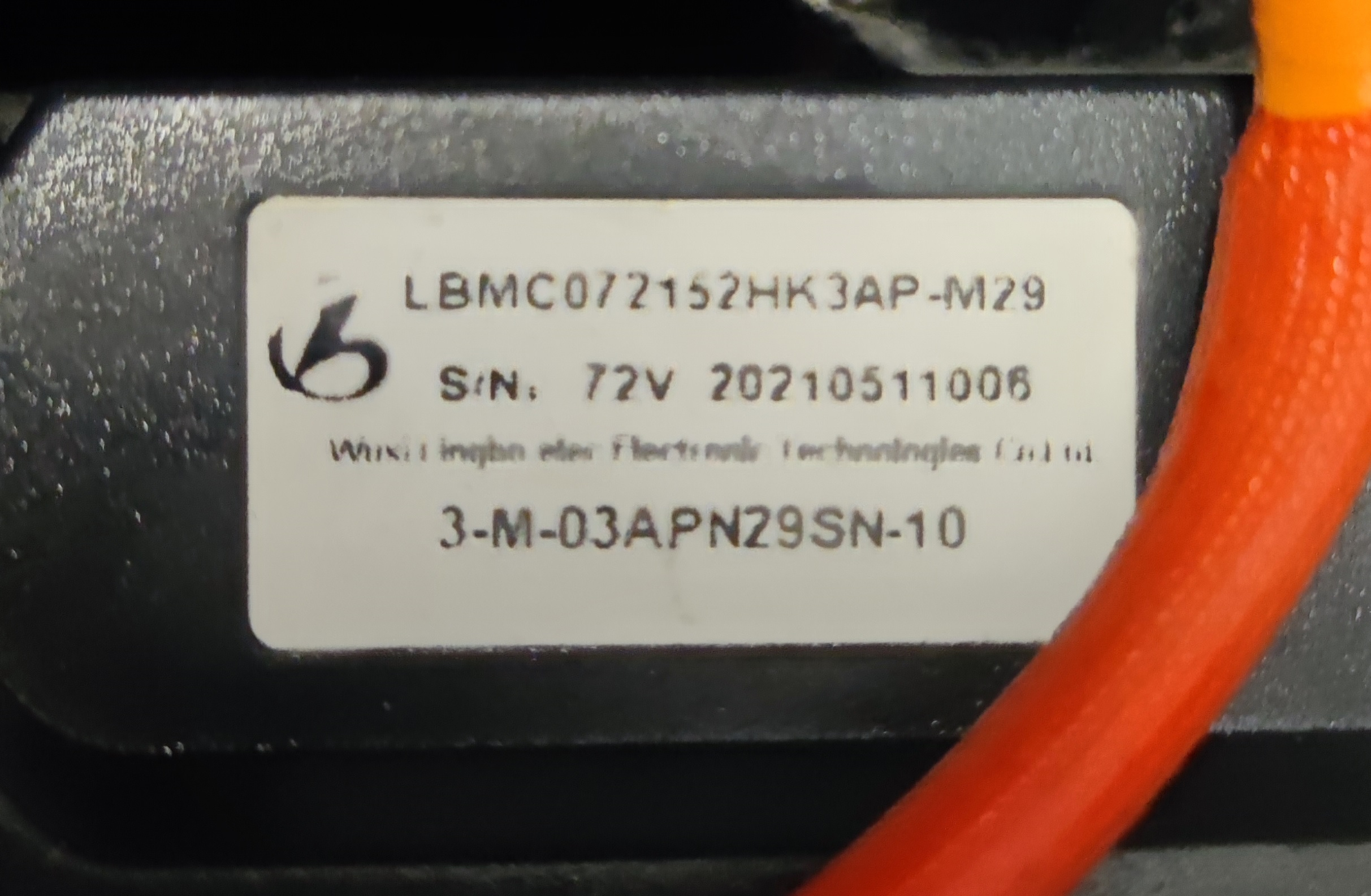

Ich verwende kein Inoa Controller mehr. Ich verwende eine "offene"
Welchen Controller hast du eingebaut Ibrahim ?
Gruß Olaf
Hi, ich habe diesen Controller. Ich habe es gebraucht abgekauft von hier im Forum.
Habe aber einen neue bestellt.
https://www.aliexpress.com/item/1005002 ... bC5Fbi7LIA
diesmal mit 60A. statt 45A
Ich weiß das unsere BMS nicht mitmacht beim 60A, aber ich experimentiere. ;-)

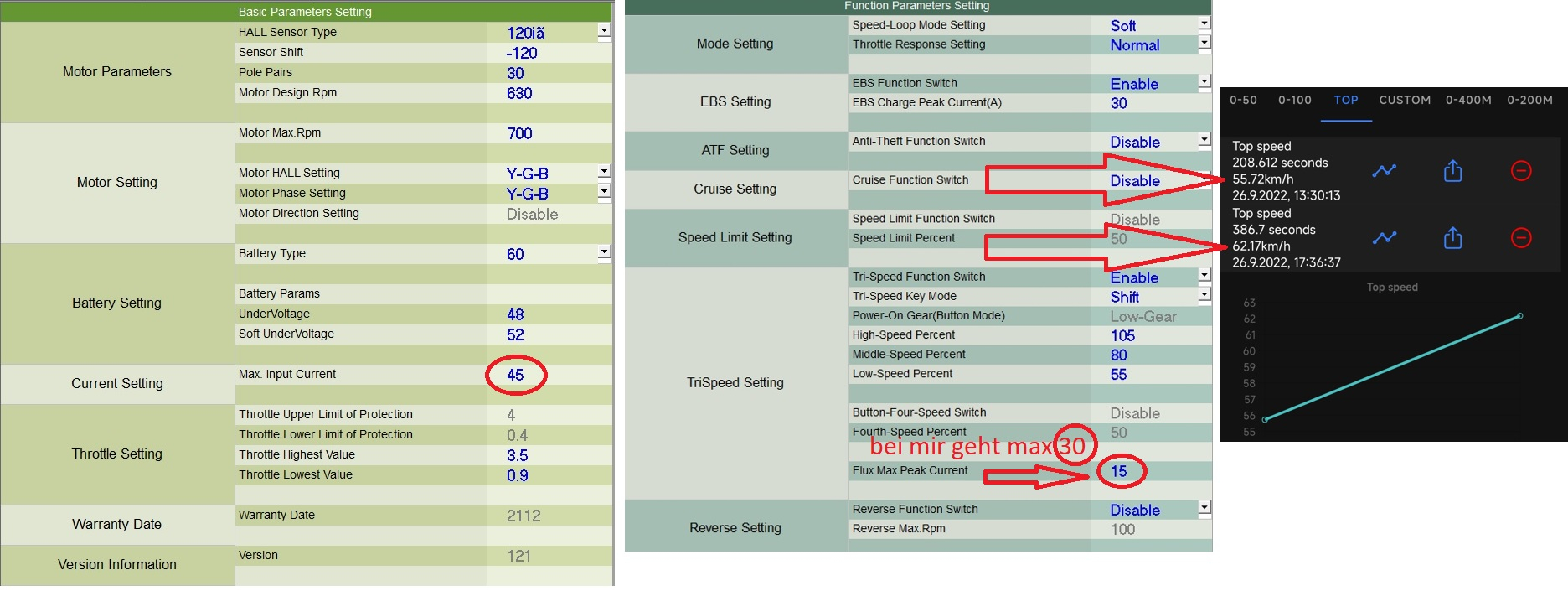

Guten Tag,
Ich möchte euch mitteilen, dass ich mit dieser Einstellungen (siehe Bild) auf gerade Strecke locker über 60 Km/h erreichen kann per GPS!
d.h +2-3 Km/h Tacho anzeige.
Flux Max.Peak Current habe ich auf 30 eingestellt, werde noch ein Screenshot machen.
Ich werde bald ein Video hochladen.
Ich fahre mit 80Kg Eigengewicht, ständig locker über 60 Km/h GPS. Bin sehr zufrieden schneller als 60 Km/h traue ich nicht mehr mit Inoa S5 zufahren, da bekommt man Angst. :P
Ich habe das Massekabel am Kontroller erneuert. Jetzt schmelz das Massekabel nicht mehr :D
Es wird noch irgendwas gebremst, ich merke das. Ich muss noch weiter forschen 8-)

da bin ich wieder Controller ist angekommen, habe mein Backup aufgespielt und statt 45 max input current habe ich erstmal auf 50 eingestellt.
Anzug ist kräftiger (viel kräftiger) ;) aber der Speed bleibt 60 km/h aber nur bis 90 % Akku danach konstant 55-57. GPS
Teste damit erstmal und danach werde ich werte höher stellen.
