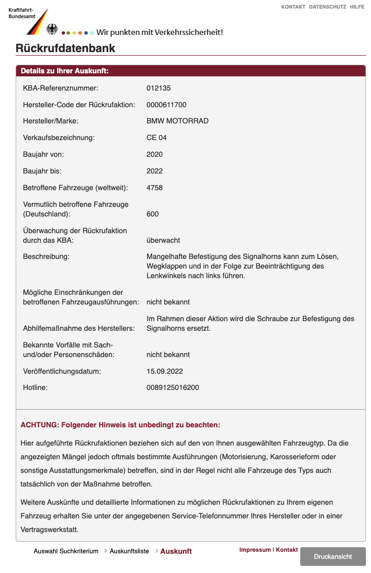

Wenn ich meine Fahrgestellnummer bei https://www.bmw.de/de/topics/service-zu ... krufe.html eingebe, ist ein Rückruf hinterlegt.
Das KBA weiß jetzt auch Bescheid:

Interessant sind die betroffenen Fahrzeuge. Scheinbar fahren somit 600 CE 04 in Deutschland rum. Denn es müsste sich ja um fast alle handeln.
