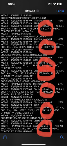

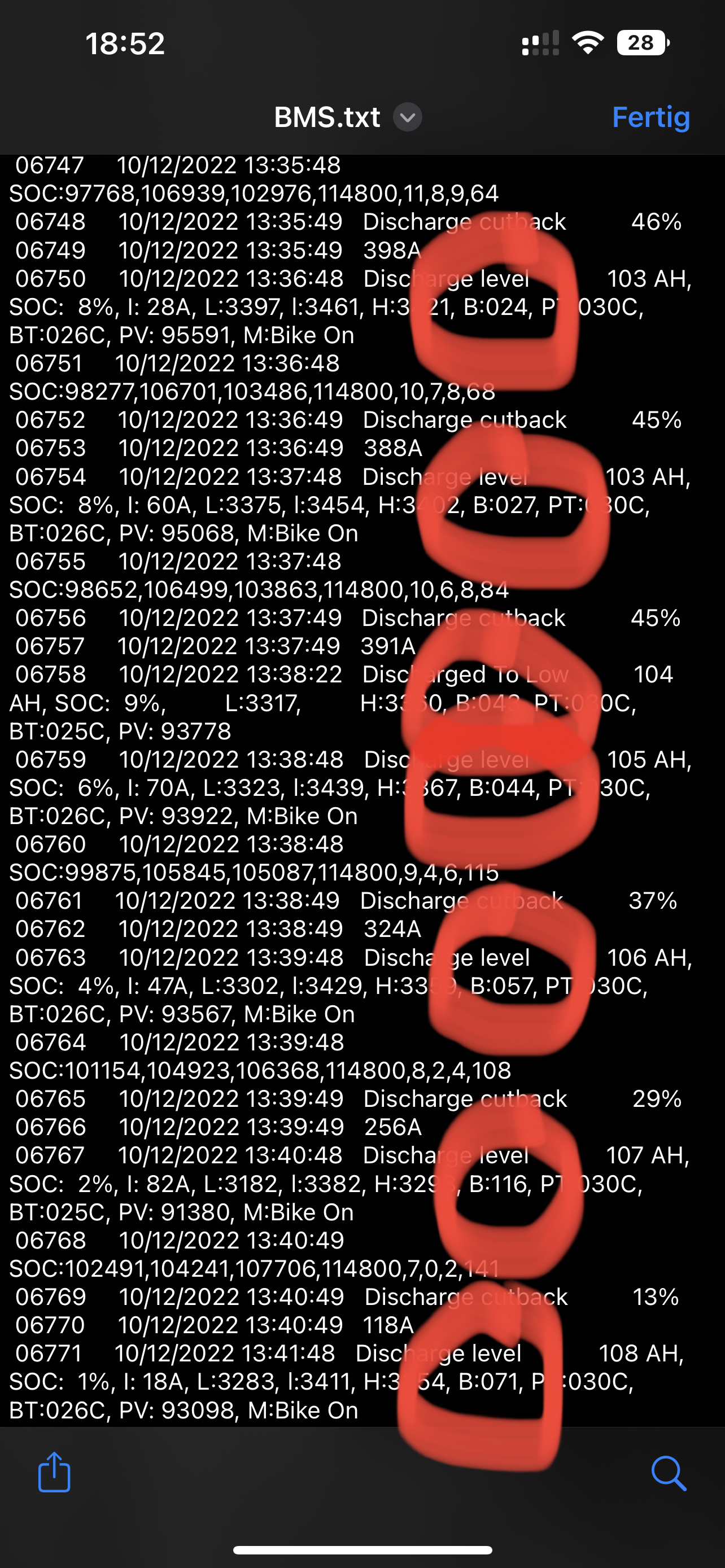

Wie schädlich sind solche hohen Zellspannungsabweichungen? Oder kriegt man das mit ordentlichem Balancing nochmal gerade?
Fahrzeuge
Bild BMW CE04
Bild Zero SR/S ZF15.6 sold
Beiträge: 19310
Re: Zugangskabel zum Zero BMS ab vermutlich MY 2014
Mache Dich doch nicht verrückt! Bei extrem hoher Strombelastung machen schon kleine Unterschiede im Innenwiderstand der Zellen eine Menge an Spannungsabfall aus. D.h. je nach Ladezustand: ja, einzelne Zellverbünde haben einen höheren Innenwiderstand als andere. Solange bei voller Batterie die 20mV deutlich unterschritten werden stimmt zumindest die Balance an sich, denn es wird bei voller Batterie balanciert, nicht bei leerer.

meyland hat geschrieben:
So 6. Dez 2020, 17:19
Ich wusste 2 termine an dem die Zero Akkuschwäche zeigte. Mein Bekannter hat folgendes rausgelesen
Ist das so korrekt und wie hilft das weiter, zumal einmal keine Fehlermeldung war.
ich habe mir das Event-Log mal etwas genauer angesehen, darin kann ich deine Probleme im speziellen von der Fahrt am 26.9.2020 nachvollziehen.
Es scheint so, dass du abends spät losgefahren bis und nach 5 Minuten wurde der Fahr-Strom vom System begrenzt, weil wohl an einer von den 28 Zellen eine deutlich geringere Spannung anlag.
Da lagen dann wohl nur noch 3,2 bis 3,5 Volt an, statt der sonstigen 4,0.
Weil dabei dann die Zell größeren Schaden nehmen kann, wird der Stromfluss an den Motor limitiert, es gibt eine Meldung (Batt Dischg Cur Limited), das Moped hat keine volle Leistung mehr und offenbar wird dann auch die Reichweite heruntergerechnet.
Hier das erste Beispiel:
02687 09/26/2020 23:18:01 Riding PackTemp: h 16C, l 16C, PackSOC: 90%, Vpack: 98.520V, MotAmps: 89, BattAmps: 94, Mods: 10, MotTemp: 44C, CtrlTemp: 27C, AmbTemp: 11C, MotRPM:3885, Odo:24771km
02688 09/26/2020 23:18:01 Batt Dischg Cur Limited 194 A (28%), MinCell: 3296mV, MaxPackTemp: 16C
02689 09/26/2020 23:19:01 Riding PackTemp: h 18C, l 18C, PackSOC: 84%, Vpack: 96.302V, MotAmps: 115, BattAmps: 129, Mods: 10, MotTemp: 51C, CtrlTemp: 28C, AmbTemp: 10C, MotRPM:4169, Odo:24773km
In der Minute hat das Fahrzeug dann 6 % Batteriekapazität verloren (grün markiert), bei nur 2 gefahrenen Kilometern (blau markiert). Die Warnmeldung ist rot, mit der entsprechenden Spannung, die eingebrochen ist.
Das wiederholt sich, bis zum Ende der Fahrt 20 Minuten später, bei einer Batteriespannung von nur noch 38% nur 21 km später.
Das ist der Grund, warum die Zero-Werkstatt sagt, dass die Batterie kaputt ist. Es kann sein, dass von den 28 Zellen nur eine defekt ist, aber die genügt, um für die Probleme zu sorgen.
Eine Frage wäre, ob man die defekten Zellen lokalisieren kann und auch tauschen.
Bei der nächsten Fahrt hast du dann 24 % Batterieladung auf 26 km verbraucht, aber keine einzige Batt Dischg Cur Limited Fehlermeldung gehabt, also normaler, fehlerfreier Betrieb. BMS Problem ?
Grüsse Meyland
Habe vermutlich das selbe Problem oder BMS.
Verliere ab 30% pro 300-800m je 1%. Geht recht fix runter.
