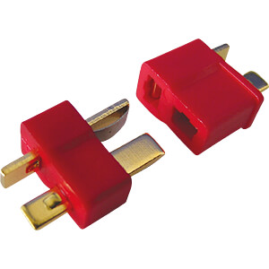

Meinst Du mit T-Stecker diesen?
https://www.reichelt.de/steckverbinder- ... gIOl_D_BwE
Oder den Typ FASTON Flachstecker:

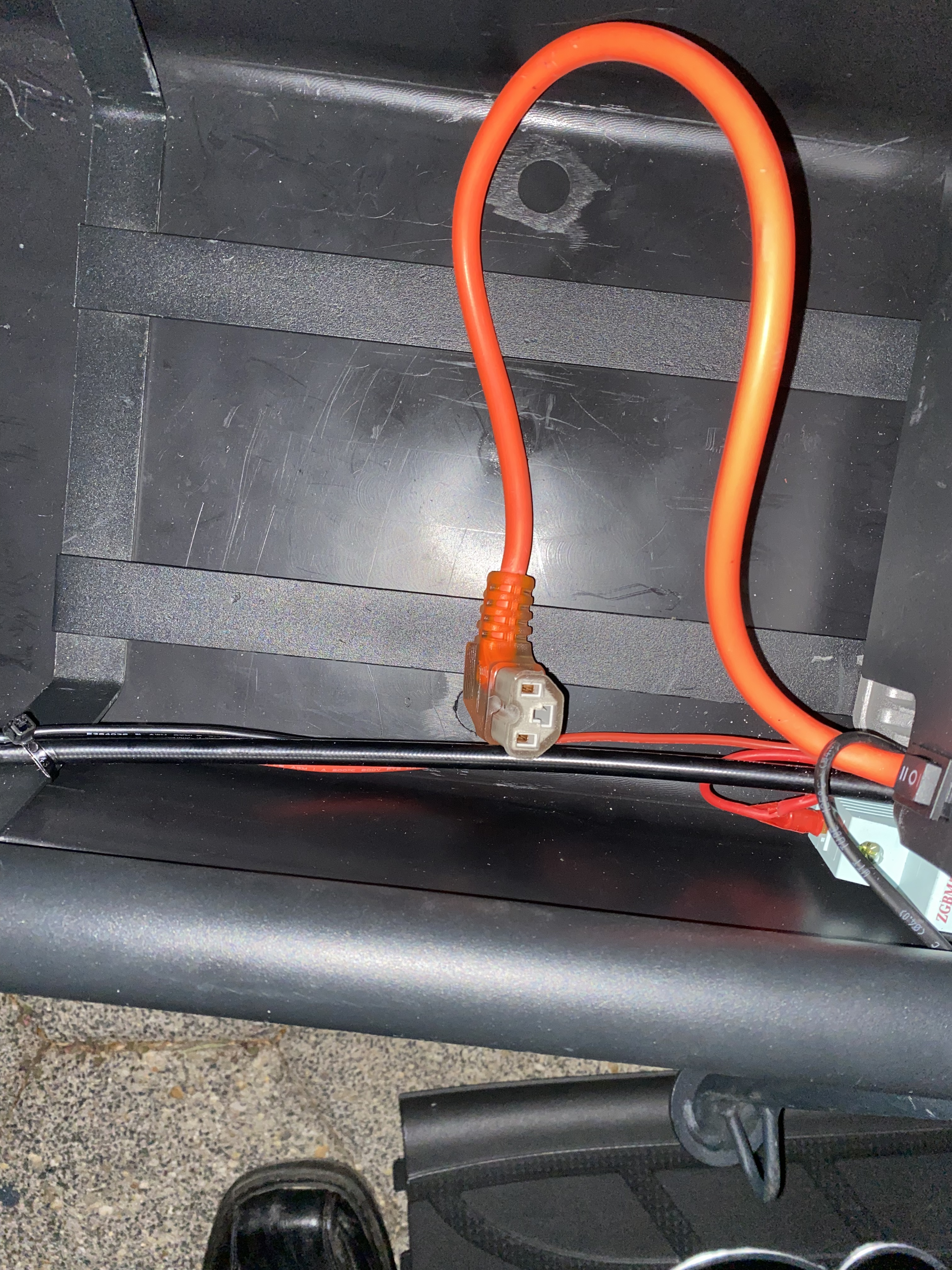

Nein. Ich meine diesen Kabelanschluẞ hier.

na Ja, den hatte ich unter der Bezeichnung T-Stecker jetzt nicht unbedingt erwartet:
https://de.aliexpress.com/item/32613255436.html (als Ladekabel)
Der Stecker ist abweichend vom europäischen C13-Stecker, und passt auch auf die Gegenstecker-Version mit Mittel-Pol quer.
Benutzt werden aber nur die Pole außen und falls nur zwei Pins außen da sind, geht der C13 auch.
Im Roller ist offenbar ein Stecker-Kabel für höhere Stromstärken (schwer zu bekommen). Das Kabel oben ist dünner und taugt eher zum Laden.
