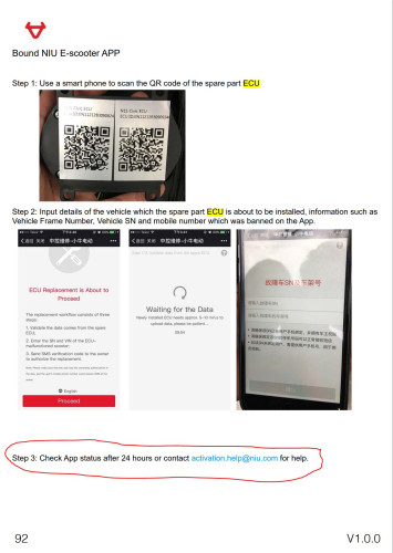

Aber ich denke ich werde mich wohl unter der angegebenen Email-Adresse in Verbindung setzten, denn der Kilometerstand muss ja übertragen werden.
Oder können das die Händler mit dem H1 ?

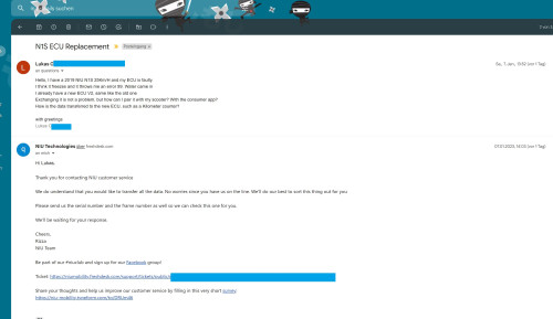

Kurzer Zwischenbericht
Gesten habe ich Niu angeschrieben und bereits nach 11min eine Antwort erhalten :D
Ich bin aber erst heute dazu gekommen die neue ECU einzubauen und muss erst mal klären warum ich mit der ECU nur 23Km/h hab.
Falls einer auch mal Hilfe braucht einfach eine Mail an questions@niu.com
Ich halt euch auf dem laufen enden

Lukasz87
Beiträge: 221
Registriert: Do 30. Mai 2019, 14:18
Roller: EX-NIU N1S Sport
PLZ: 42551
Tätigkeit: 侏儒妖
Re: Niu N1S Fehler 99
Beitrag von Lukasz87 »
So, mal ein update zum Ganzen.
Es sind 2 Wochen vergangen und es hats ich nix getan. NIU antwortet einfach nicht mehr.....
Ich bin in letzter Zeit noch mit der alten ECU rum gefahren, bin aber auch öfters nicht wieder nach Hause gekommen....
NIU kann mir nicht sagen warum die neue ECU nur 23KmH hat statt 25/27 mit alten...
Im Moment weiß ich auch nicht weiter :?
