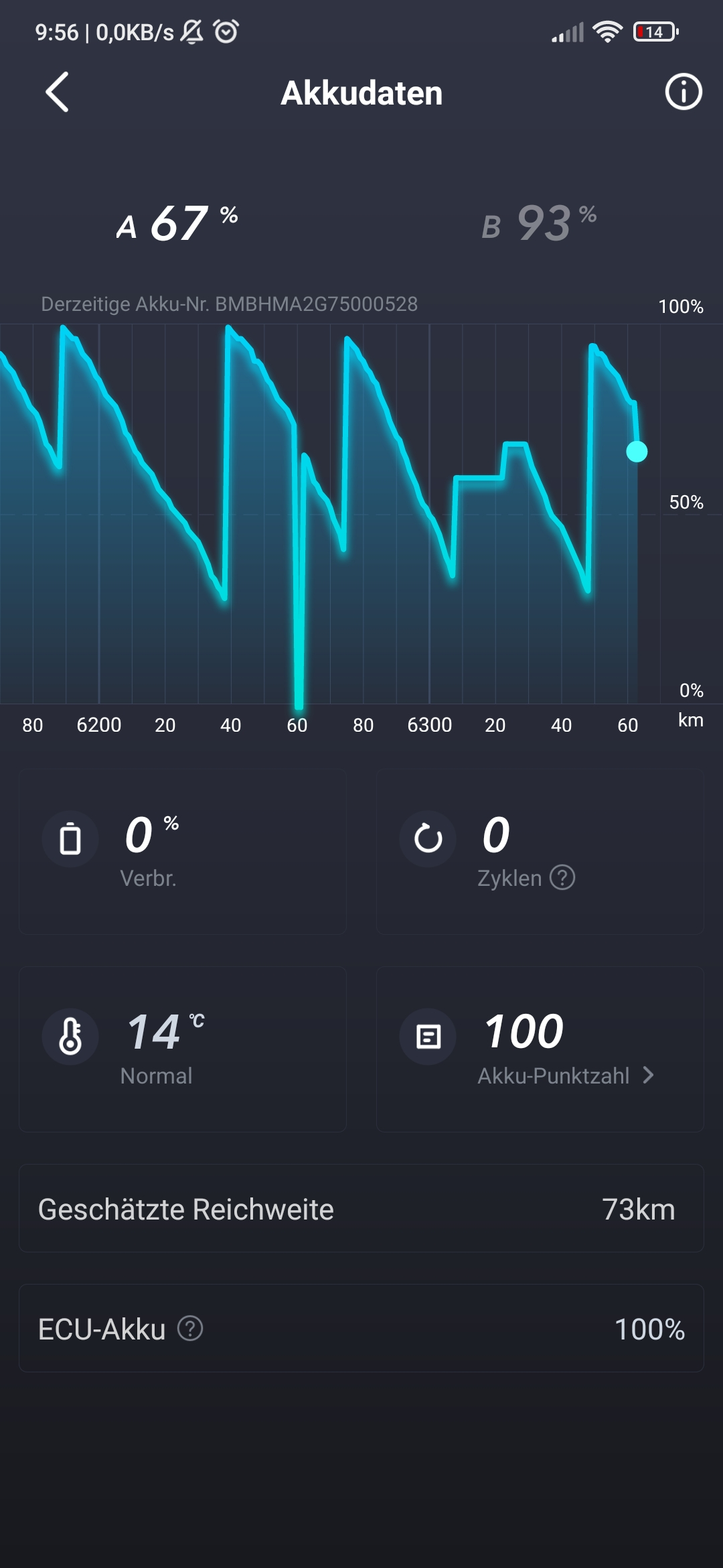

Wie sieht das eigentlich bei euch aus mit der Einladung der Akkus im Stillstand? Mein EVO steht seit ca 6 Wochen im Keller, hab alles angeschlossen gelassen und ihn fast komplett aufgeladen vor dem abstellen. Ein Akku behält seinen Ladezustand relativ gut, der andere entlädt sich stärker. Der stärker entladene Akku war bis jetzt auf Steckplatz B angeschlossen. Hab das jetzt getauscht, ob das vllt Einfluss hat?

Ich würde ihn nicht länger als 3 Wochen mit angeschlossenen Akkus lagern (sowas steht glaube ich auch im Handbuch). Und auf jeden Fall beide akkus voll aufladen und durchbalancieren lassen bevor man wieder fährt (auch wenn die noch „halbvoll“ sind) ansonsten kann es zu den 130er Fehlern kommen (weil die Akkus mehr % anzeigen als eigentlich noch da ist).
