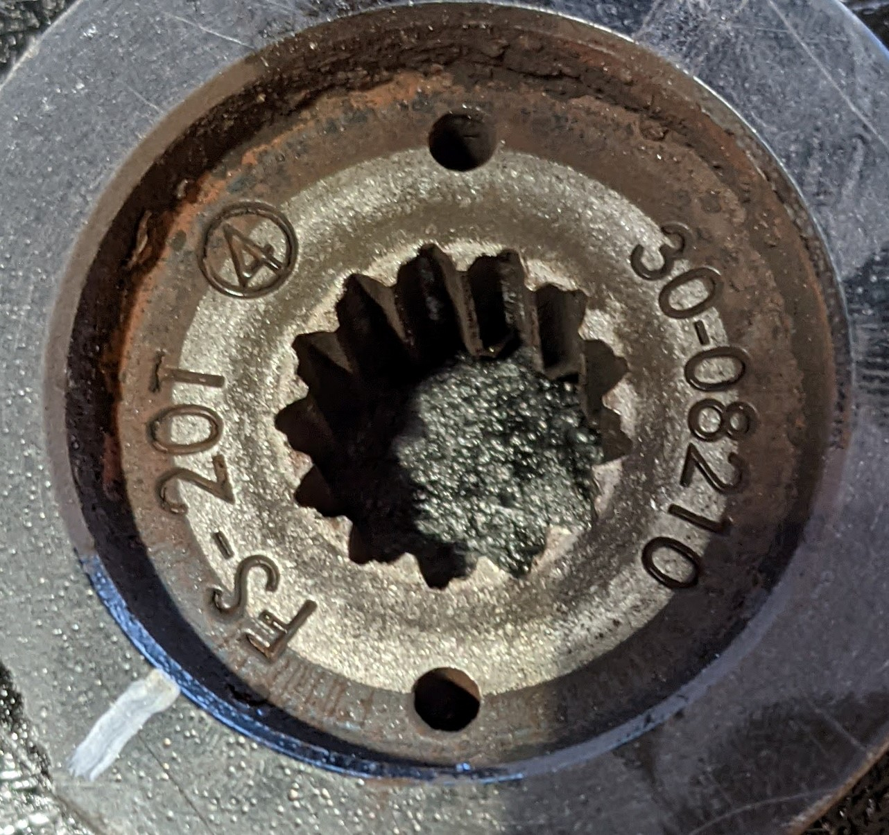

caipitonio hat geschrieben:
So 8. Jan 2023, 18:00
Interessant, was kann an dem kleinen riemenrad vorne nach 5000km kaputt gehen? Ist doch Metall....
Ich habe jetzt an meiner SR/S nach 20.000 km das vierte Riemenrad vorne. Problem ist die mangelnde Fertigungsqualität von Zero.
Das Riemenrad sitzt ja direkt auf der Motorwelle und ist deshalb vernünftigerweise etwas weicher als die Motorwelle (Opfermaterial). Problem ist aber das Spiel zwischen Motorwelle und Ritzel. Meiner Meinung nach ist das einfach eine zu ungenaue Fertigung. Da ja 190 NM Drehmoment auf das Ritzel wirken und ich gerne und oft (also eigentlich ständig) vor der Kurve voll rekuperiere und dann im Kurvenscheitelpunkt voll aufziehe hackt die Motorwelle zig mal am Tag voll in das Ritzelspiel. Dann sieht es nach 5000 km schon mal so aus:
Durch verkleben hat sich das Problem etwas entschärft, aber besser wäre natürlich wenn Zero besser produziert oder höherwertig einkauft. Derzeit ist das Ritzel ein Verschleißteil.

Beiträge: 19312
Re: Überprüfung Riemenausrichtung SR/S möglich?
Digitale Fahrweise kostet halt :twisted:
Jan P.
Beiträge: 1069
Registriert: So 21. Jun 2015, 19:54
Roller: NIU N-Pro
PLZ: 79...
Wohnort: Freiburg i.Br. / BW
Beitrag von Jan P. »
Aha - Bin also nicht der Einzige mit diesem Riemenrad-Problem. :cry:
Nach der Rep. , nach ca. 5000 Km, fahre ich nun etwas dezenter. :P
Auch die Reku habe ich nun von 100 auf 30 % (im Rollen) gesenkt. Mal sehn
ob es was bringt...
LG Jan... ;)
PS: Immerhin ist das Teil zeitnah lieferbar und montiert. (Bei mir unter 2 Wochen). :!:
Motto : "Der Weg ist (auch) das Ziel..." :P
