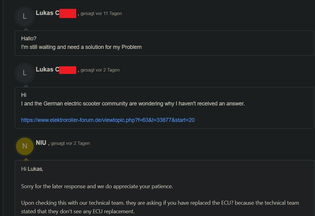

Inzwischen hab ich wieder einen Antwort bekommen Ich hab mal bisschen Druck aufgebaut
Und heute morgen kam die nächste Nachricht, ich soll doch bitte zum Händler und mit dem Diagnose Gerät die ECU auslesen und den einen Screenshot senden.
Schade, also komplett alleine am NIU rumschrauben geht wohl nicht, zumindest nicht ohne das Diagnose Gerät

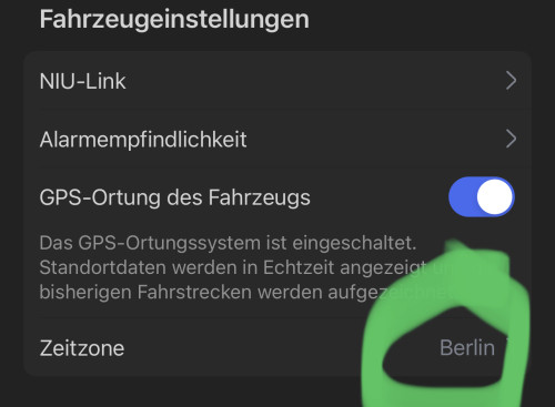

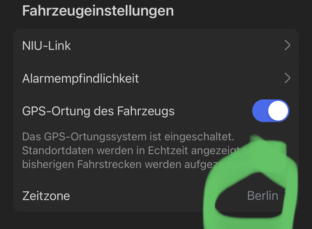

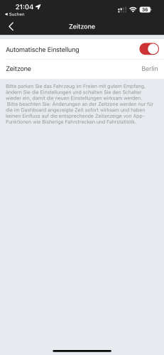

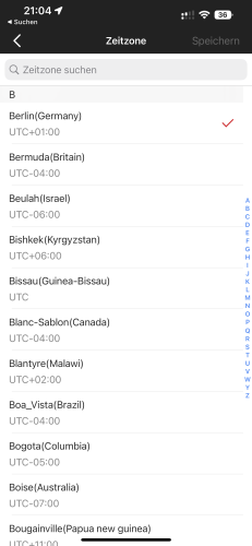

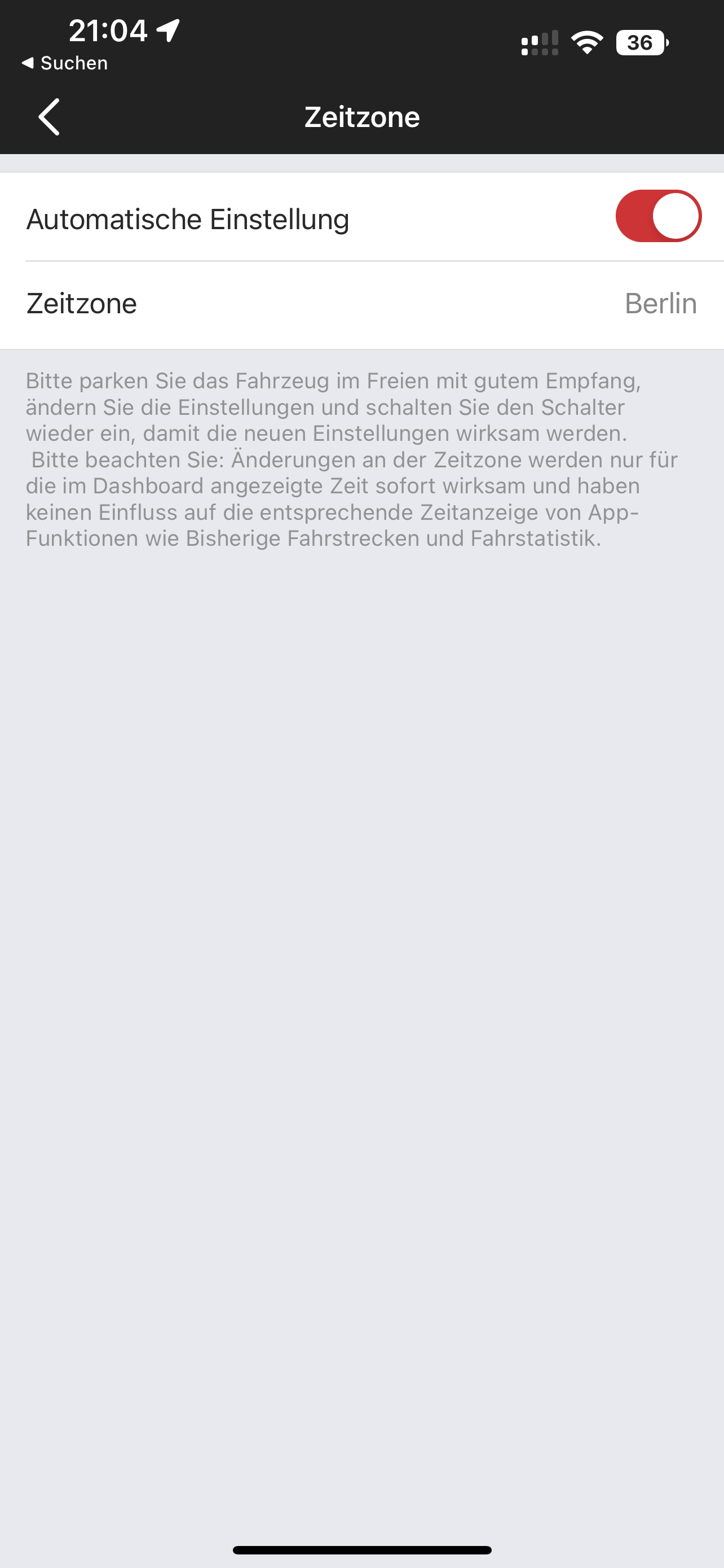

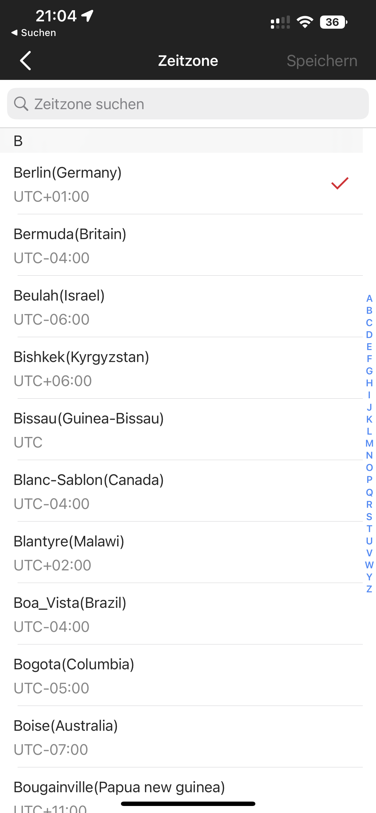

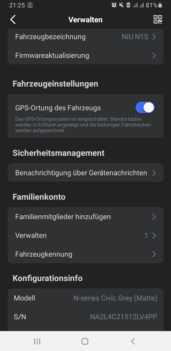

Falls Du Dich mit der App verbinden kannst: da sollte die Zeitzone einstellnar sein.
- Lukasz87
 - Beiträge: 221
 - Registriert: Do 30. Mai 2019, 14:18
 - Roller: EX-NIU N1S Sport
 - PLZ: 42551
 - Tätigkeit: 侏儒妖
Re: Niu N1S Fehler 99
Bin zwar noch mit der alten ECU verbunden, aber wegen der neuen ECU keine Verbindung/keine Kontrolle mehr.
Aber wo in der APP sollte man die Zeitzone anpassen können? Apple IOs?
Noch nie gesehen das es gehen sollte
 - Beiträge: 8405
Bei Android auf "Ich", den Roller auswählen, dann unter Fahrzeugeinstellungen Zeitzone auswählen.

Dann hast du nicht richtig geguckt padawan
Nope, die Einstellung gibt es bei mir nicht

Kurzer zwischenstand zu meinem Martyrium
Die ECU V2 aus Polen, wollte mir NIU nicht mit meinem Roller verbinden, sollte gegen eine Neue ausgetauscht werden.
Der Händler hat das Gerät zurück genommen und mir mein Geld erstattet. Auf den 12.99€ Rücksendekosten bin ich sitzen geblieben...
Auf die APP kann ich pfeifen aber ich hat auch nicht die volle Geschwindigkeit
Darauf hin ziemlich genervt eine neue ECU V3 bei E-Scooter-Team für 327€ bestellt, und da hatte ich schon tränen in den Augen.
Aber es hat sich heraus gestellt dass das nicht die richtige ist. Die haben (immer) noch die alte in ihren System
und die neue LTE 4G soll dann 650€ kosten
  und da hätte ich noch nicht mal Garantie wegen selbst Einbau.
Direkt storniert..
Dann hab ich bei 321bay eine gebrauchte ECU V3 LTE 4G für kleines Geld gefunden und hatte mich gefreut
ABER....
leider kein QR-Code zum scannen und ummelden. Also hab ich den NIU support kontaktiert.
Laut deren Aussage soll ´´ECU is not responsive, and the ECU might be faulty. Please visit your nearest NIU to replace the ECU´´
Ich wollte es nicht glauben, also hab ich auf die APP Anbindung gesch....
Dachte die wollen nur Kohle mit mir machen
ABER...
die hatten wohl recht, dann während der Fahrt hatte ich mehrmals auf einmal keine Beschleunigung und die Rekuperation hat mich gebremst.
Glücklicherweise hat der Verkäufer die ECU zurück genommen. wieder minus 5,5 Versandkosten...
Schon komplett fertig mit meinem Leben denn nächsten NIU Händler angefragt was das kosten soll ( Darf man hier Namen nennen? )
Und nur für die ECU wollten die 680€ Netto.... Brutto rund 816€ + nochmal die Werkstattkosten
Und noch die tolle Begründung bekommen, es muss die neue ECU sein wegen der Abgasnorm.....
Ich weiß nicht was ich sagen soll...
mein Roller ist wegen der ECU ein wirtschaftlicher Totalschaden....
Ich kann da keine 900€ reinballern, nein das geht nicht
Hat einer von euch noch eine Idee?
Ich hab jetzt auch noch eine ganz alte ECU angeboten bekommen,
aber wirklich ganz alt und zwar eine V1.3,
sie soll aus einer Firmen Insolvenz stammen und niemand weiß aus welchem Fahrzeug sie stammt und ob sie noch funktioniert
dafür schmale 35€
Meint ihr ich soll es riskieren ?
