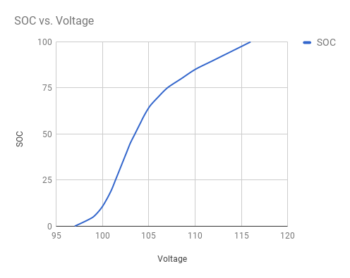

josch91 hat geschrieben:
Do 9. Feb 2023, 22:23
Ich behaupte, das ist falsch (siehe Zero Homepage zB von der DS unter technische Daten des Akkus). 14,4 kWh ist auch bei Zero die „Maximale Kapazität“. 12,6 kWh ist die Bruttokapazität, also die besagten 4,2 - 2,7V Entladung. Netto dann 4,15V-3,35V (Kapazität mir nicht bekannt).
... Gerne korrigieren wenn ich falsch liegen.
Dann korrigiere ich mal mit der typischen SoC vs. Gesamtspannungskurve von Zeros Batterien. Es sind 28 Zellen Reihe, also schlicht die Anfangs- und Endspannung durch 28 teilen, und Du siehst schlagartig, dass NIEMALS auch nur in die Nähe von 2,7V Entladespannug gefahren wird :lol:
Zero Soc_vs_voltage.png (10.22 KiB) 1165 mal betrachtet
(vom unofficial Zeromanual)

Sind das 97V (3,45V) lastfrei oder unter Last?
Wenn ersteres muss ich meine 3,0V als Abschaltung unter Last noch mal überdenken, auch wenn ich das bislang im Fahrbetrieb erst einmal knapp erreicht habe.
Beiträge: 19422
Re: Realtalk Alrendo
Es ist die sogenannte open circuit voltage, kurz OCV, also die lastfreie Spannung. Unter Last bricht die Spannung natürlich weiter ein, das geht auch etwas unter 3V noch. Drop-Dead Spannung für NCM sind auch unter Last die 2,7V.
Das sage ich auch nicht. Die Frage ist, welche Nettokapazität (oder auch nutzbare Kapazität) hast du bei dem gezeigten Graphen? Ich behaupte keine 12,6 kWh. Denn das ist mMn brutto und gilt von 4,2V bis ca 2,7V Entladung.
14,4kWh ist weder brutto noch netto sondern schlicht eine falsche Berechnung der Kapazität.
