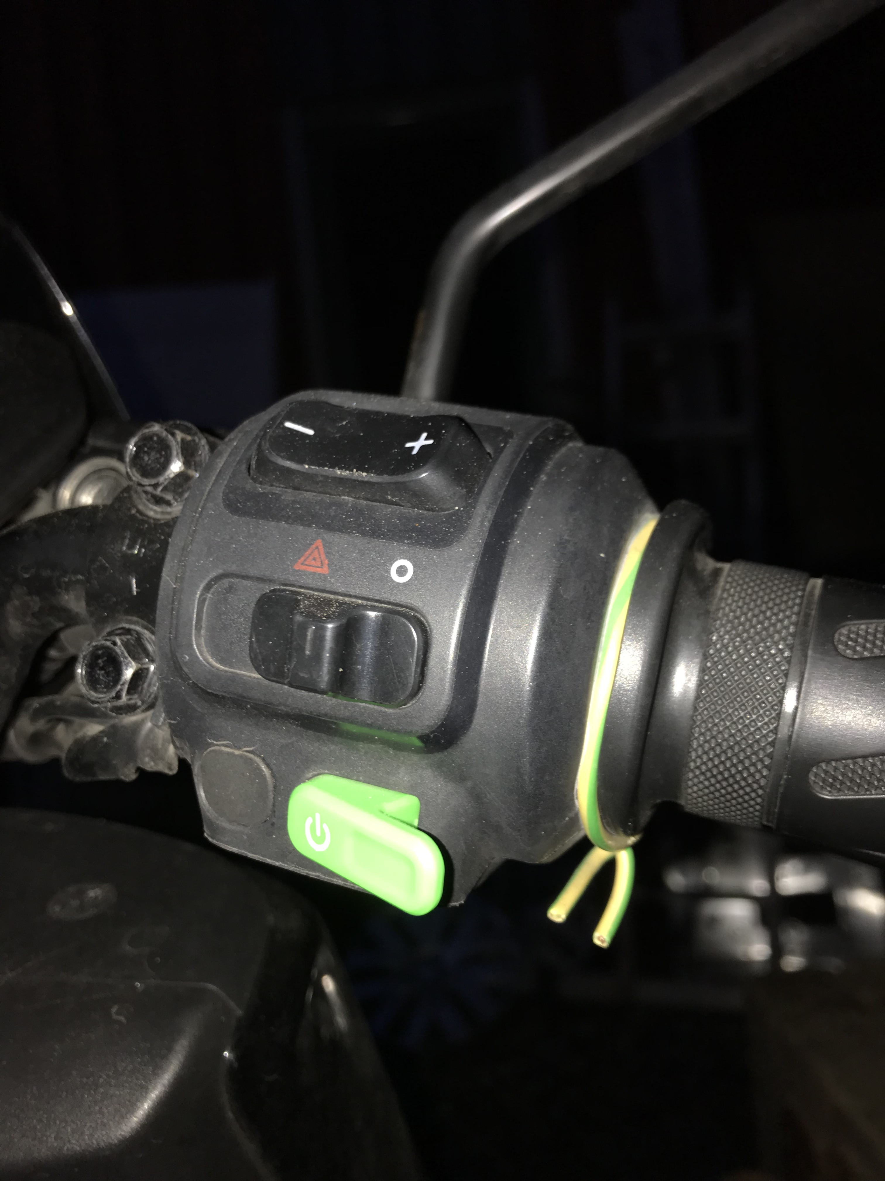

Moin, ich konnte erst jetzt wieder raus und ein Foto von meiem Drahtgebastel machen... Natürlich nicht zur Nachahmung empfohlen
Das habe ich mit einem normalen, starren Elektrodraht gemacht, Farbe passend zum Tempomat. Bei mir funktioniert es schon fast 10.000km und das bei den Hamburger Schlaglöchern...

Perfekt. DANKE für das Bild. Jetzt habe ich eine Vorstellung und werde es testen, wenn ich demnächst die Saison eröffne...

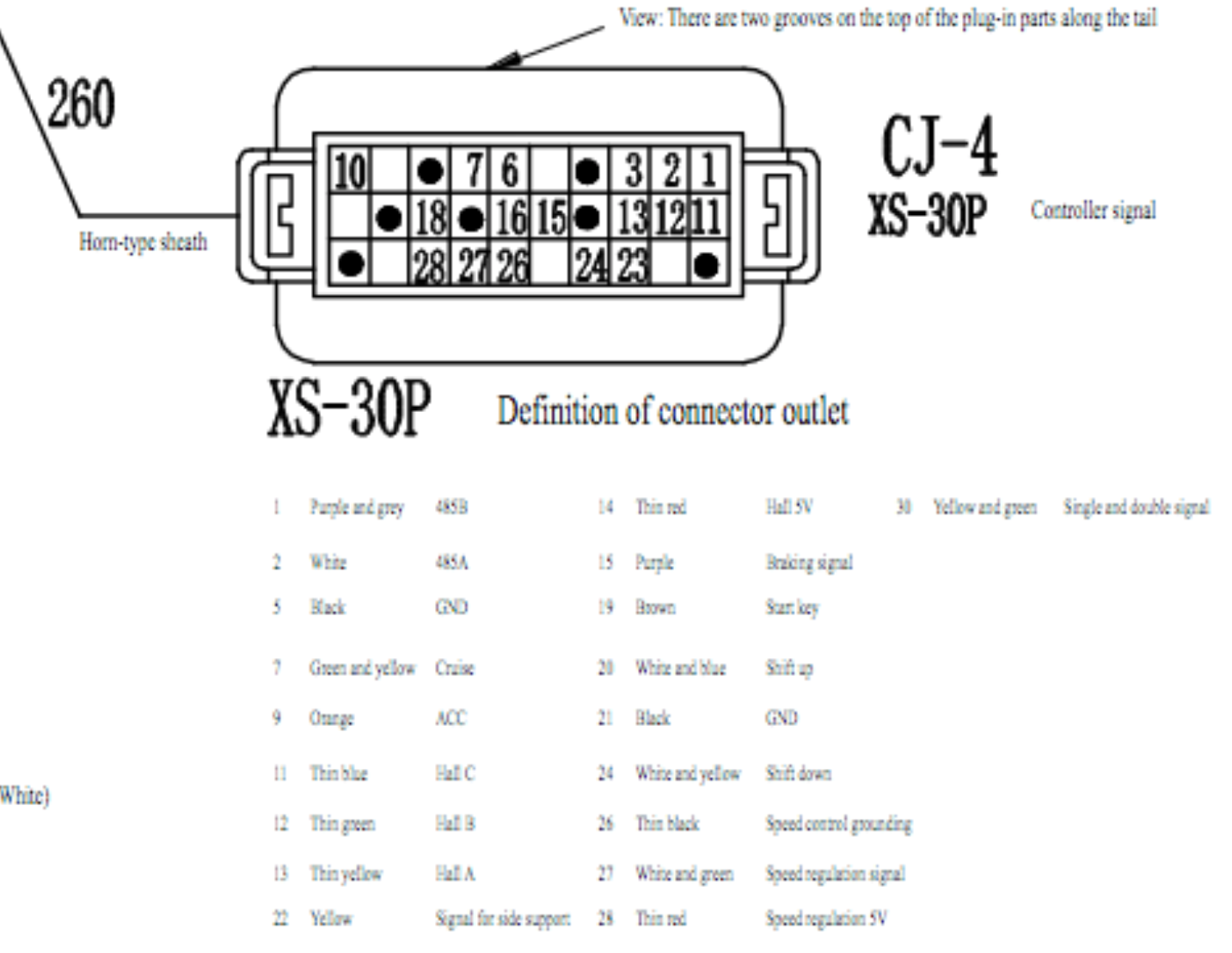

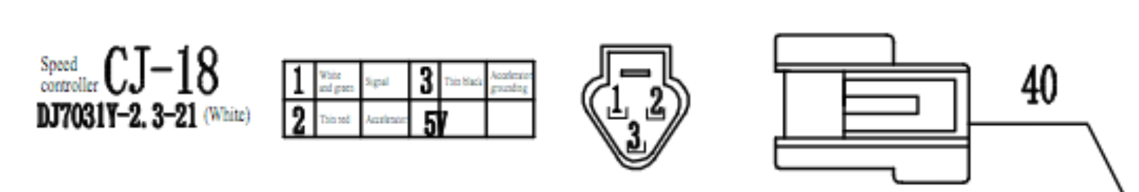

Ich denke @STW war wohl auf dem richtigen Weg:
viewtopic.php?f=63&t=19105&start=20
Um mal irgendwie weiter zu kommen habe ich mir mal den Schaltplan angesehen: alles völlig normal, plus 5V, minus, Signal sind 1:1 mit dem Controller (Pin 26, 27, 28) durchverbunden.
So ist es auch bei hunderten Rollern anderer Marken und Hersteller gelöst.
Wenn sich das Problem also mit besagter Drahtschlaufe dauerhaft lösen lässt, spricht viel für ein Softwareproblem.
Es wird beim Hochfahren eine Art Selbsttest durchgeführt, allein damit man nicht mit Vollstrom einschalten kann.
Die "eigentliche Ursache" könnte aber auch irgendwo ein Spannungsabfall oder Übergangswiderstand auf den besagten 3 Leitungen sein.
Das müsste sich messen lassen. Wenn es nicht dauerhaft auftritt, ist so ein Fehler ganz blöd zu lokalisieren.
Es bliebe auch noch ein verrutschter Magnet oder Hallsensor.

Was ich auch festgestellt habe, Fehler tritt beim bremsen und starker Erschütterung auf. Vorallem beim Gas wegnehmen und bremsen. Ich muss das mal zerlegen da vorn. Das deutet ja wiederum auf Steckverbindung oder Kabelbruch oder blankes Kabel hin.
