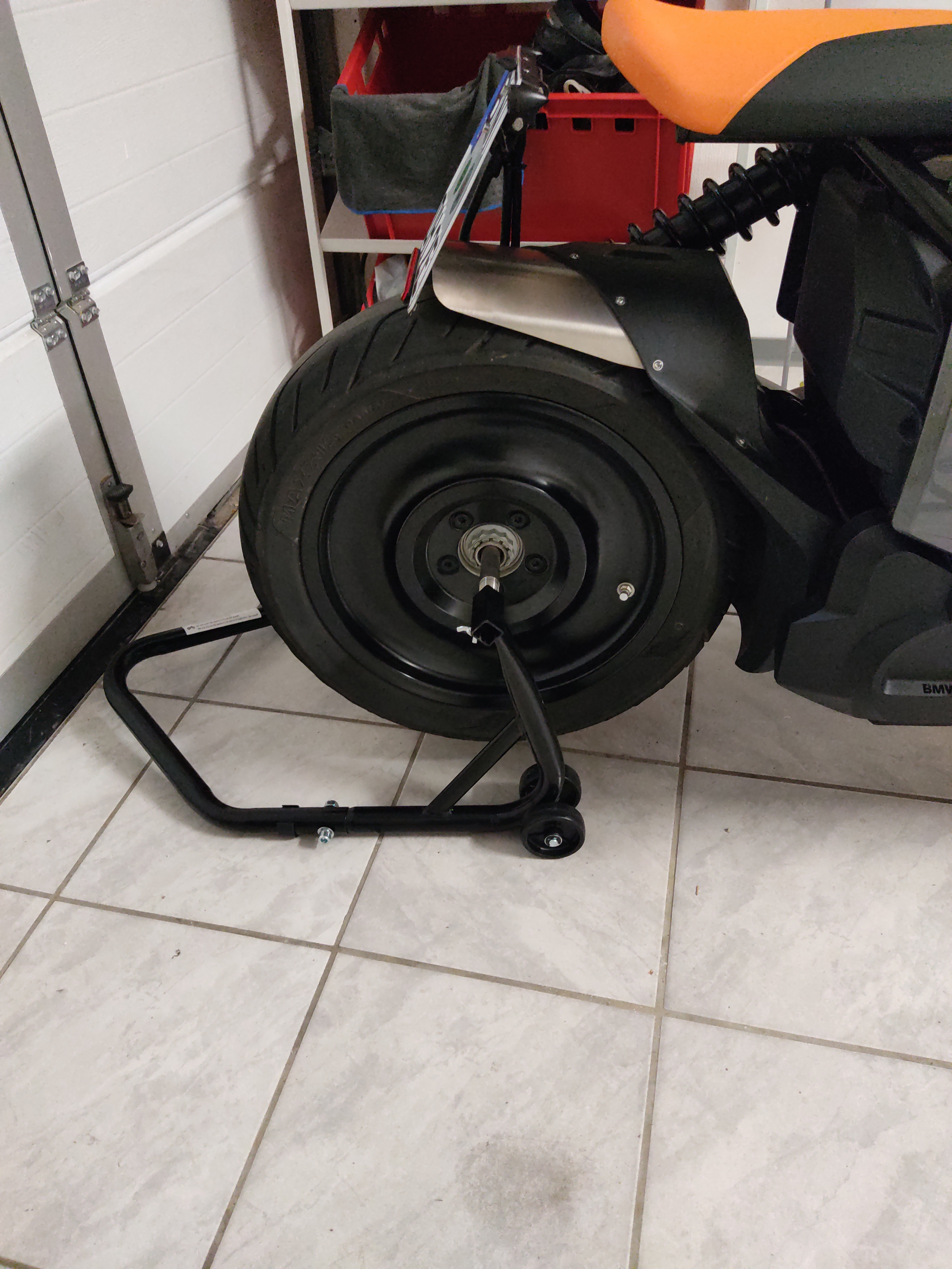

Hauptständer für Arme...Ich muss mal schauen aber ich vermute meinen Frontständer kann ich auch ohne Probleme vorne anbringen und somit das Rad freiheben wenn das Plastik ab ist. Könnte vielleicht für einige interessant sein um den Vorderreifen zu wechseln.

Welcher Heber ist das?

Günstig von Ebay...ich habe nur ein passendes Rohr hinein gesteckt.

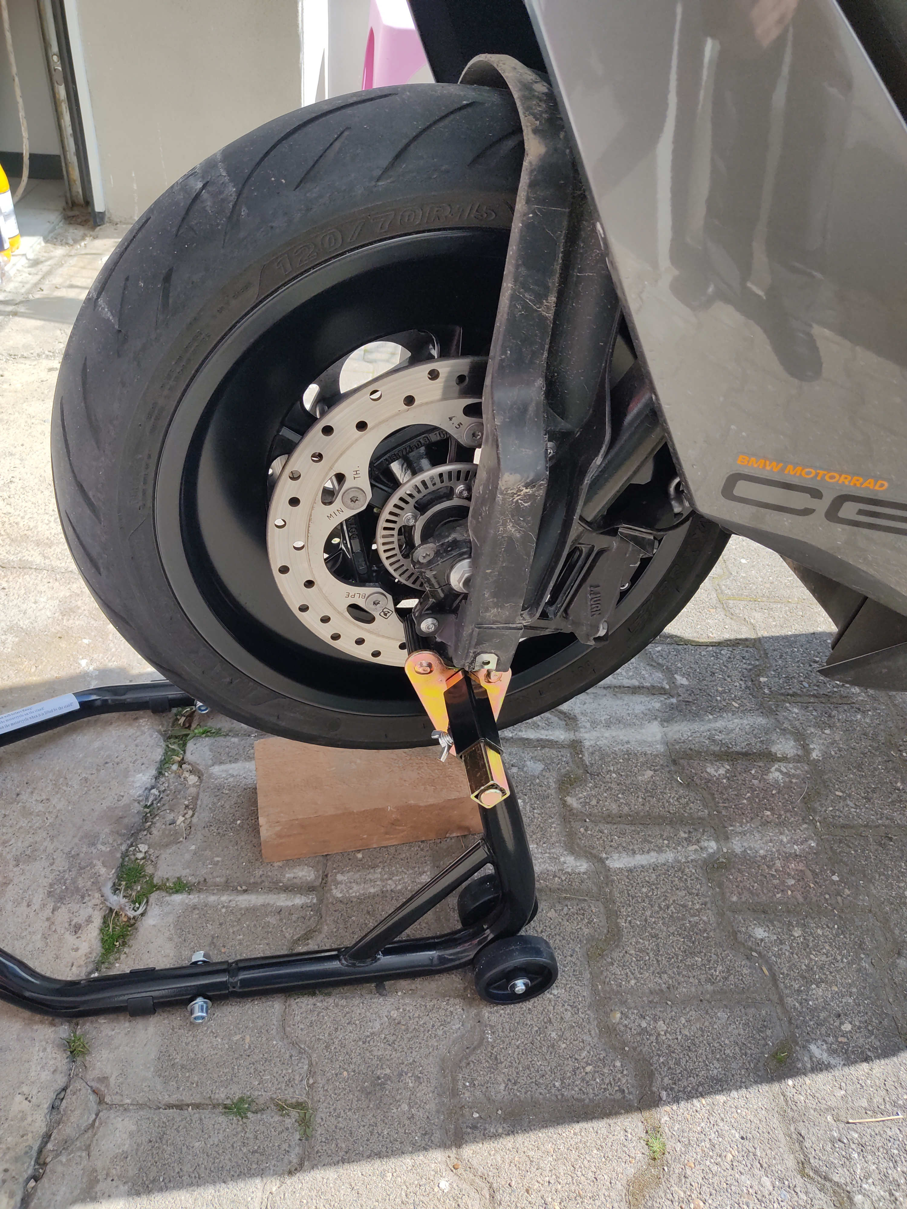

Vorrad geht auch. Man muss nur auf einen Klotz etc. fahren ansonsten reicht das nicht da die Heber für 17" Räder gemacht sind. Ich habe es alleine gemacht, würde aber immer vorziehen eine weitere Person die den Lenker halten kann dabei zu haben.
