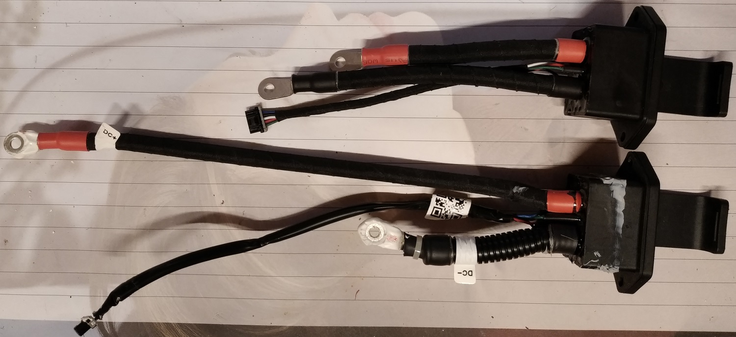

Nochmal zurück zur Batterie. Supersoco hat der verbrannten Batteriebuchse Garantie abgelehnt, das wäre der normale Verschleiß. Da die Buchse bei Supersoco nicht bestellbar ist (nur als komplett neuer Akku), habe ich die dann bei Aliexpress bestellt: https://de.aliexpress.com/item/1005004840872687.html?
Leider nicht so ganz passend:

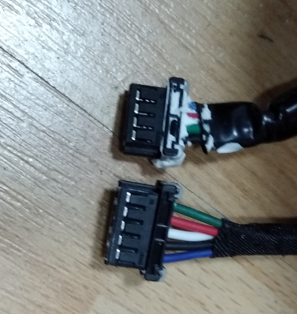

Oben das ausgebaute Kabel, unten das von "SuperBike Tech Store" gelieferte für die TCmax. Plus ist zu kurz, Minus zu lang und als Bonbon passt der Datenstecker auch nicht (auch hier oben ausgebaut, unten neu):
In der originalen Version ist ein Kabel der Buchse nicht angeschlossen (der mittlere Pin) und der kleine Pfostensteckverbinder dann einen Pin schmaler.
Ich hab daher ein Stück vom roten Hochstromkabel vom alten Stecker abgeschnitten, vom neuen Kabel den Ringkabelschuh abgschnitten und mit einem Längsverbinder zusammen gecrimt und Schrumpfschlauch drüber. Das Massekabel ebenfalls gekürzt und einen neuen Kabelschuh aufgepresst, anschließend das Datenkabel von der alten Buchse abgeschnitten und an die neue Buchse angelötet. Waren rund zwei Stunden Arbeit, dann tat es die Batterie wieder. Nach der ersten Tour nochmal aufgeschraubt, um zu schauen, ob eine der Press- oder Schraubanschlüsse (zu) warm wird. Den Aus- und Widereinbau empfinde ich als etwas tricky, da man die Batterie ja nicht Spannungslos stellen kann und überall sind Kontakte oder Metallteile, die man vielleicht besser nicht berühren oder ausversehens kurz schließen sollte.
