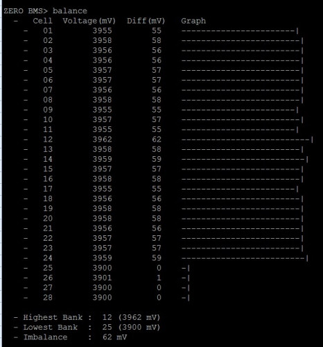

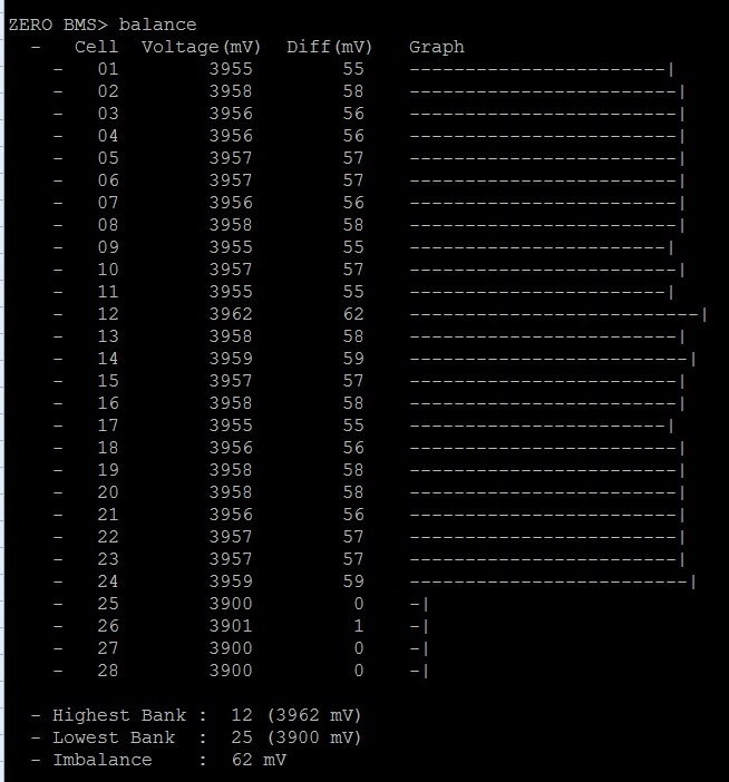

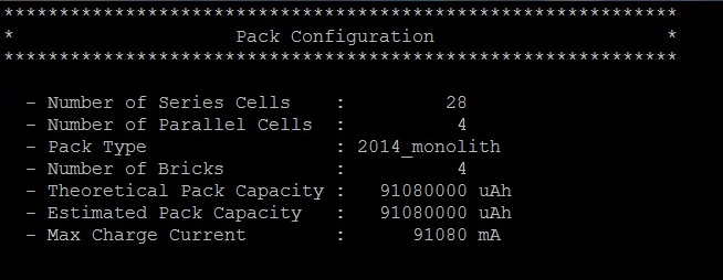

Die Batterie …
Pack Configuration ist kaum zu glauben. Hänge ein Bild an.
Ich lese das BMS regelmäßig aus und stelle immer wieder fest, dass die letzten 4 Blöcke aus der Reihe tanzen.
Block 1-24 sind meist gut balanciert, Block 25-28 auch immer auf 2mV, aber der Unterschied dazwischen kann schon mal 60mV betragen.
Das Problem habe ich seit ca. 3-4 Jahren und das BMS hat offensichtlich größte Mühe, die Spannungsunterschiede auszugleichen.
Jetzt umso mehr, da das interne Ladegerät nur noch ca. 80% schafft und den Rest ein externer China-Lader übernehmen muss.
Der Blockunterschied bestand aber schon bei korrekt funktionierenden Onboard-Lader.
Das BMS wurde übrigens schon einmal ausgetauscht. Damals ein Garantiefall. Ursprünglich war ja die Vorgabe von ZERO, das Motorrad so oft wie möglich am Netz angesteckt zu lassen. Das war dann wohl zu viel für das Teil.
Bin immer noch von der ZERO begeistert, obwohl sie momentan ganz schön rumzickt. ;)

62mv ist schon heftig. Kommt normal nur bei ganz leer vor.
