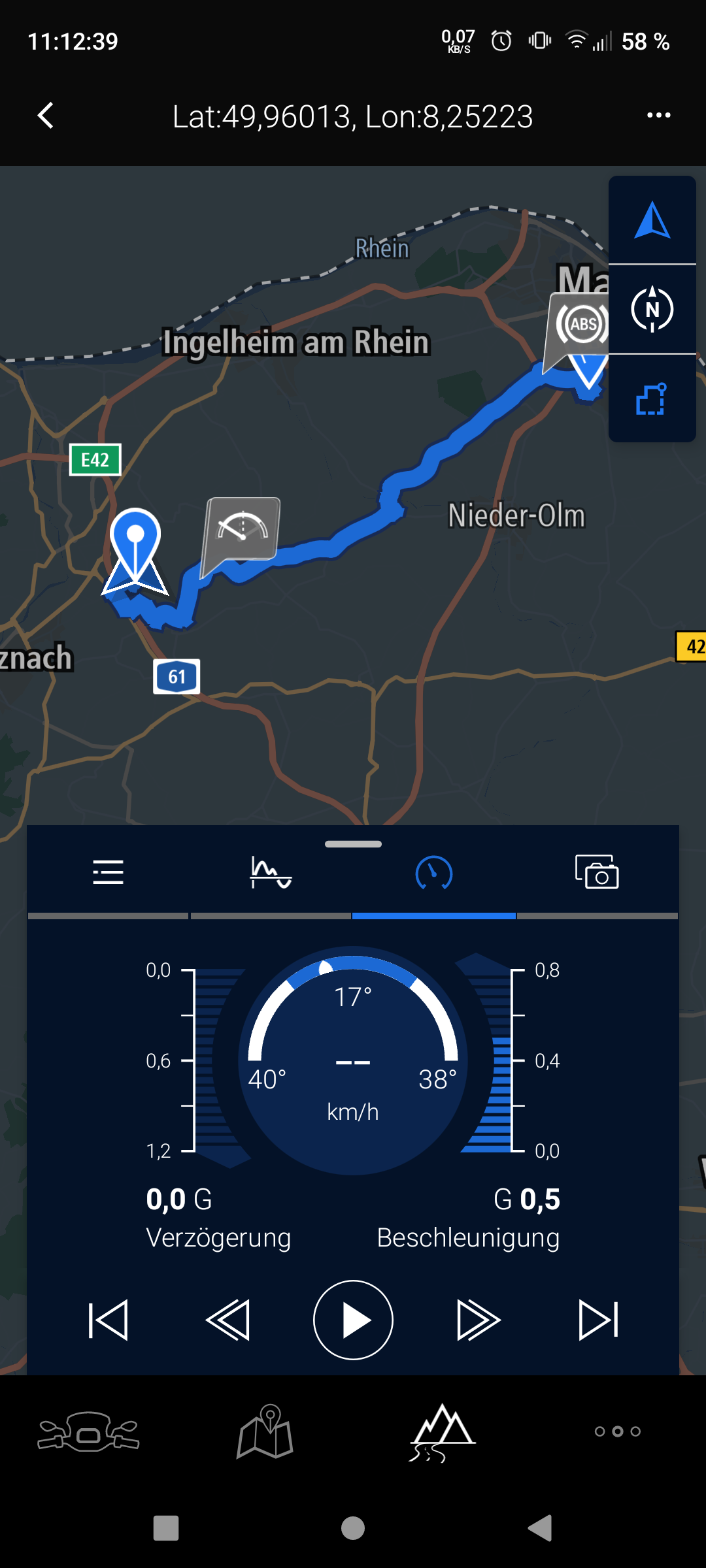

ChiemseE 04 hat geschrieben:
Di 4. Jul 2023, 09:53
Kadett 1 hat geschrieben:
Mo 3. Jul 2023, 17:54
Kaum macht man richtig Dampf funktioniert es.
Was auch funktioniert mit den guten Pirellis die Fuhre dem Asphalt näher bringen... :o :shock: Ich bin eigentlich nicht so schnell und schräg gewesen für mein empfinden, trotzdem hat es jetzt hinten geschuppt.
Wie hoch war denn Dein max. Schräglagenwinkel, lt. Connected App?
Sonnige Grüße
Marcus
Frage war zwar nicht an mich gerichtet, aber... ;)
Die App zeigt bestenfalls Schätzwerte an. Ganz nachvollziehbar schienen sie mir schon öfters nicht.

K.H. hat geschrieben:
Mo 3. Jul 2023, 22:47
Der war bereits hinten rechts und links angeschliffen, als Du ihn gekauft hast... :mrgreen:
Bei neutraler Kurvenfahrt (also ohne zu Bremsen oder stark Gas zu geben) schleift er hinten an den dafür vorgesehenen Stellen unmittelbar bevor er vorne an der Stoßkante der unteren Verkleidungsteile schleift.
Du Schlingel.... ;) Es hat trotzdem hinten gestern noch was abgetragen, vorne ist nix zu sehen. Schräglage war nicht so derb bei dieser Fahrt max 36 Grad .Die mit der großten Schräglage und den neuen Reifen hab ich mal angehängt. War vor 2 Tagen. Ob das aber immer so aussagekräftig ist glaube ich auch nicht.
