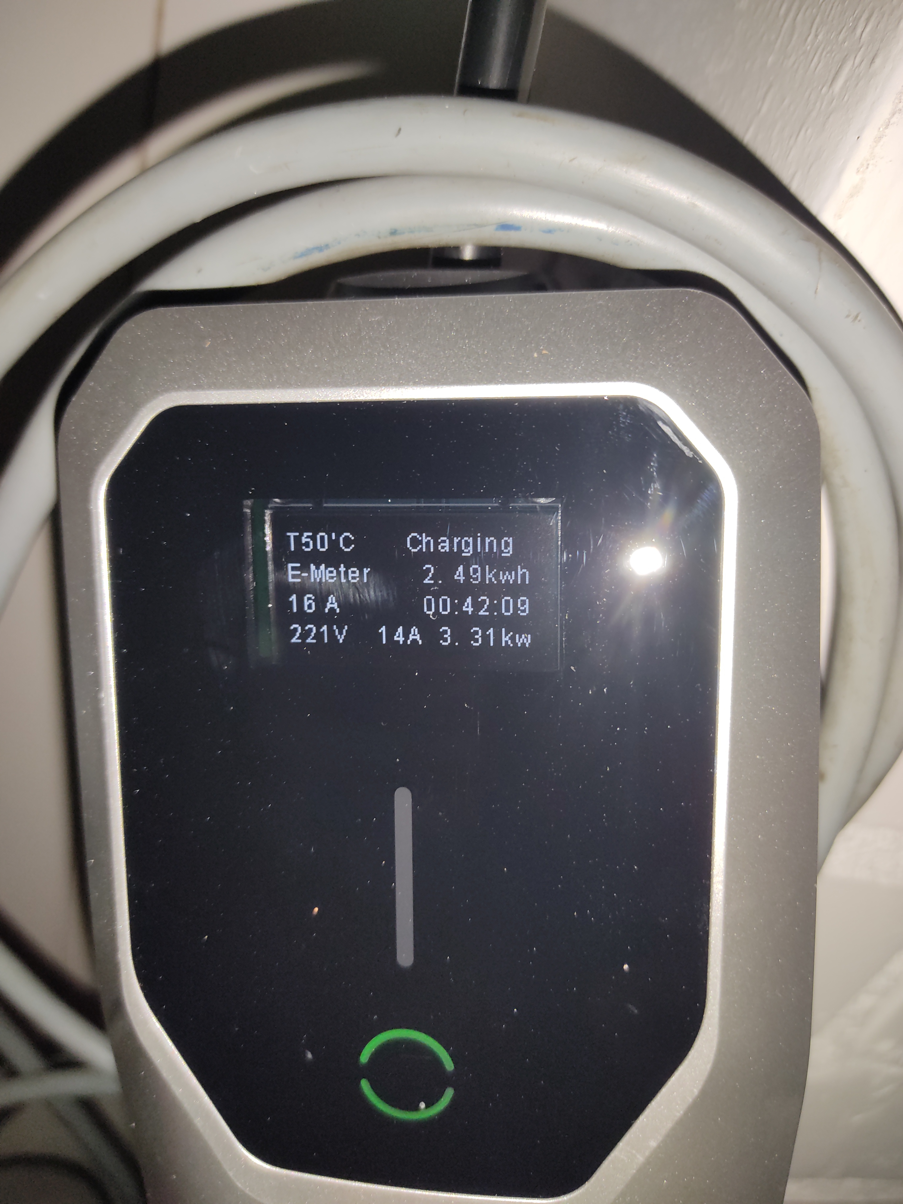

Keine Ahnung was lustig ist aber tatsächlich ist es doch eine Legrand Dose, die Kopp ist neuer und an andere Stelle hab ich verwechselt.
Zum Thema eben mal ab ca.60 % geladen mit 16A hat es ungefähr 45min. gedauert. die letzten 2 Prozent wurde gedrosselt auf 14/13 A. Leitung war lauwarm ca. 30-35 Grad, 50 Grad wohl intern im Ziegel, vermutlich auch ok. Also alles im grünen Bereich. Ich mach mir da wenig Sorgen auch mal Vollgas eine komplette Ladung zu machen.

Warum sollte es im Ziegel eine hohe Temperatur haben ?
Das Problem ist die Steckverbindung mit hohen Strömen. Mein Ziegel wurde noch nicht mal Handwarm bei kühlen Aussentemperaturen.
