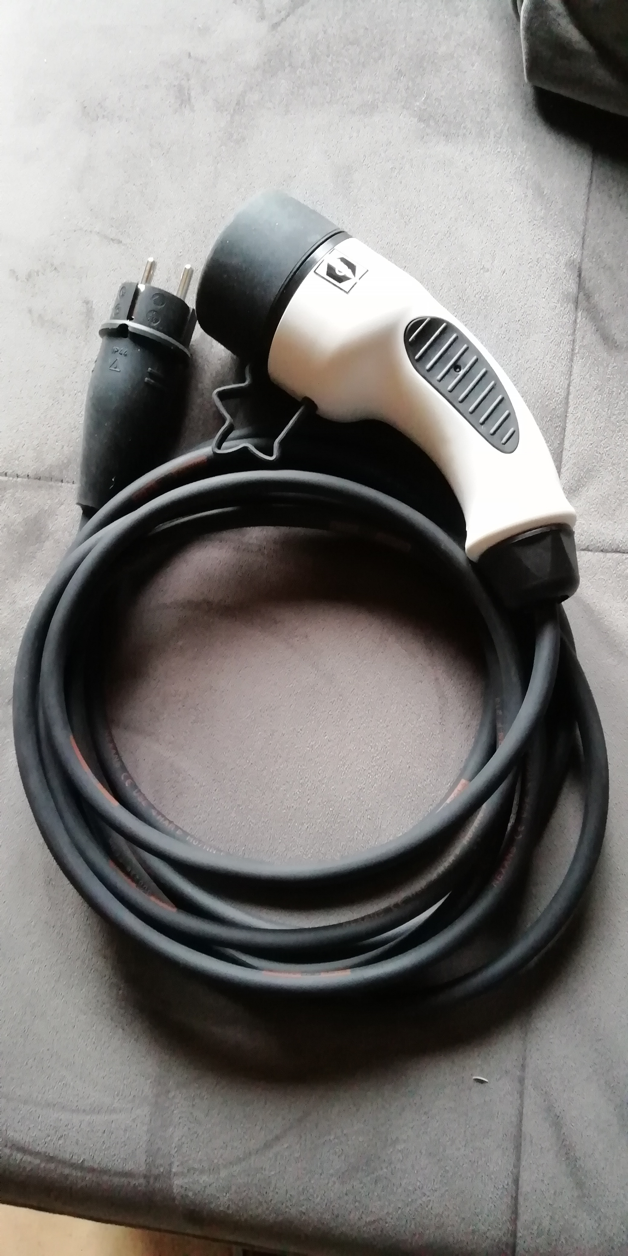

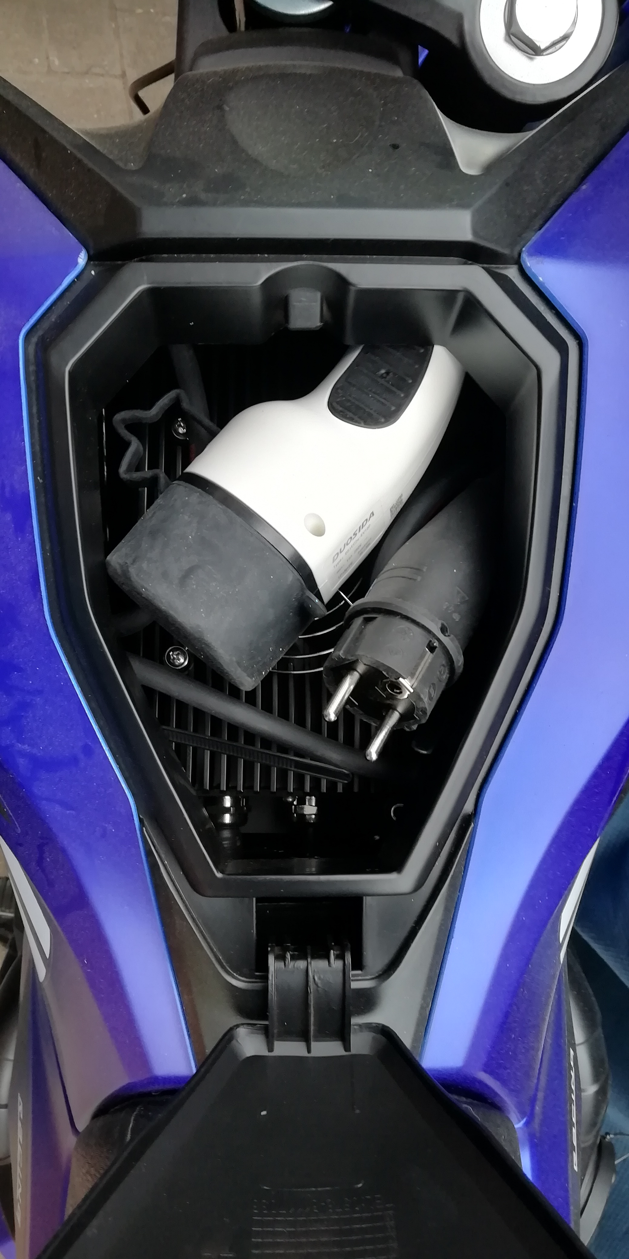

Wie jeff-jordan schon vorgeschlagen hat gibt es auch die Eigenbau Lösung, da kannst du deine Länge noch selbst bestimmen (vorausgesetzt du weißt was du hier machst und hast das passende Werkzeug).MLD_Humi hat geschrieben: ↑Do 31. Aug 2023, 11:21Ich grad den Thread hier nochmals kurz aus...
Ich bin auf der Suche nach einem Schuko(Männchen) -> Typ2 Kabel(Ladestecker).
Im großen und ganzen also das "normale" Standardkabel das es zu Hauf auf Amazon und co. gibt.
Jetzt haben die aber alle einen Leistungsregler(?), also dieses klobige "Kasterl" dabei.
Gibt es solche Kabel auch einfach nur Stecker zu Stecker? Oder braucht es das Teil dazwischen?
LG
Bunter und Ich haben uns für unsere 10kw Odins solche Ladekabel gebaut welche in den Tank zum integrierten Ladegerät passen (Kabellänge 4m). Das Kabel nutze ich "unterwegs" an Haushaltssteckdosen, das mitgelieferte Kabel mit klobigen Kasten nutze ich zu Hause.
