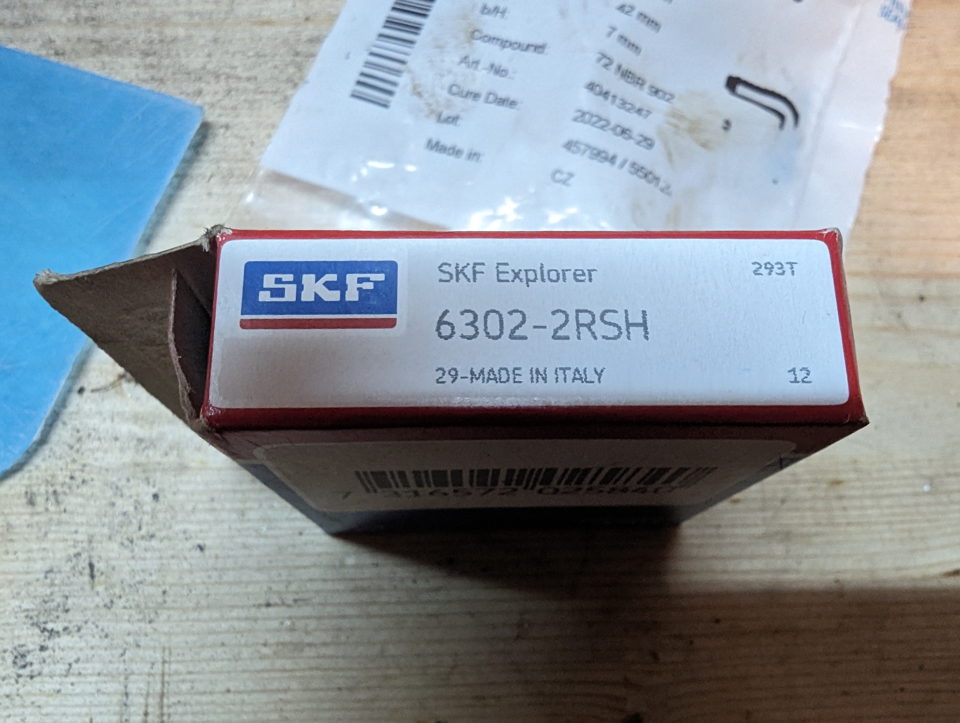

Ich muss aus gegebenen Anlass diesen Faden nochmal aus der Versenkung holen. Mir hat sich neulich ein ähnliches Bild, wie hier am Anfang gezeigt. Zusammen mit einem lauteren Abrollgeräusch des Rades und Klappern bei überfahren von Bordsteinkanten.
Das eigentliche Ärgerneiss ist, dass der Seat-Händler, bei dem ich den Roller gekauft habe, momentan [... aus personellen Gründen keinen Service für den Mó anbieten kann... ]. Also muss ich zum nächsten Händler (41km entfernt)
Meine Frage in die Runde: Hat wer die genauen Maße des verwendeten Lagers? Ich würde das glatt bei der nächsten Motorradwerkstatt machen lassen, aber laut Aussage von Seat erlischt dann die Garantie
Bei der Gelegenheit sollen die sich vielleicht auch noch das LKL ansehen, das hat bei mir zwar noch keine Ausfallerscheinungen, scheint aber wie alle Lager des Rollers komplett trocken zu laufen.
So lange der Roller noch Garantie hat, kann ich das vielleicht auch noch tauschen lassen.

Ich kann dir dann nachschauen, ob ich die Verpackung von den Radlagern noch habe. Die Lager selber kosten ja nicht die Welt. Ich habe sie am Ende dann selbst getauscht, weil wir bei uns auch ein Silence-Werkstatt-Problem haben...
- Beiträge: 37
- Registriert: Do 10. Jun 2021, 19:09
- Roller: Silence S01
- PLZ: 61
Re: Rost Radlager/Vorderachse
Ich habe dir hier ein Foto von der Verpackung vom Lager gemacht. Weiß nicht genau, ob man daraus die Dimensionen ablesen kann. Zur Not einfach das gleiche von SKF nehmen. Ich würde auch gleich denn Simmering mitwechseln, da der beim Ausbau ev. beschädigt wird bzw. bei mir war er von vornherein schon beschädigt. Die Dimensionen vom Simmering lassen sich von aussen ablesen.

Super, danke für die Antworten. Vielleicht mache ich das auch selbst. Ich habe jetzt einen Termin zum "mal schauen" am 18.12. bekommen.

Also im Nachhinein kann ich sagen, dass der Austausch der Lager nicht die Welt ist, und auch nicht viel gekostet hat. Ich kann nur empfehlen, wenn das Rad schonmal raus ist auch gleich die Wellendichtringe und die Gegenstück auf der Achse zu wechseln. die waren bei mir auch durch.

Das einzige, worauf man achten sollte ist, dass man das zweite Lager nicht zu stark einschlägt, weil dann die Hülse zwischen den zwei Lagern zu stark auf die Lager drückt und sie sich dann nicht mehr so gut drehen. Zumindest war es bei mir so...
Soweit ich nachgelesen habe, sollte die Hülse zwar straff sitzen, aber sich schon noch hin und her bewegen lassen.
