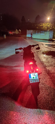

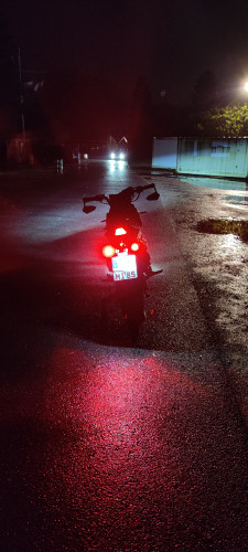

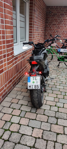

So, Follow-Up zur Beleuchtungsthematik. Ich habe mittlerweile alles zusammen, montiert und getestet. Bin super zufrieden, funktioniert bestens.
1) Rückleuchten, Bremslicht und Blinker hinten sind neu und in einem vereint.
- Deutlich heller
- optisch deutlich cooler als die originalen
- gerade auch die Bremslichter kommen richtig gut raus.
Ich habe euch Fotos Tags und auch bei Nacht angehängt aber "Licht" bei "Nacht" und auf "Fotos" ist immer so eine Sache. Ich denke für einen groben Eindruck reichts.
Die Abdeckkappe ist glänzend Lackiert.

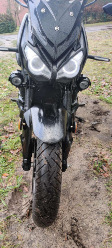

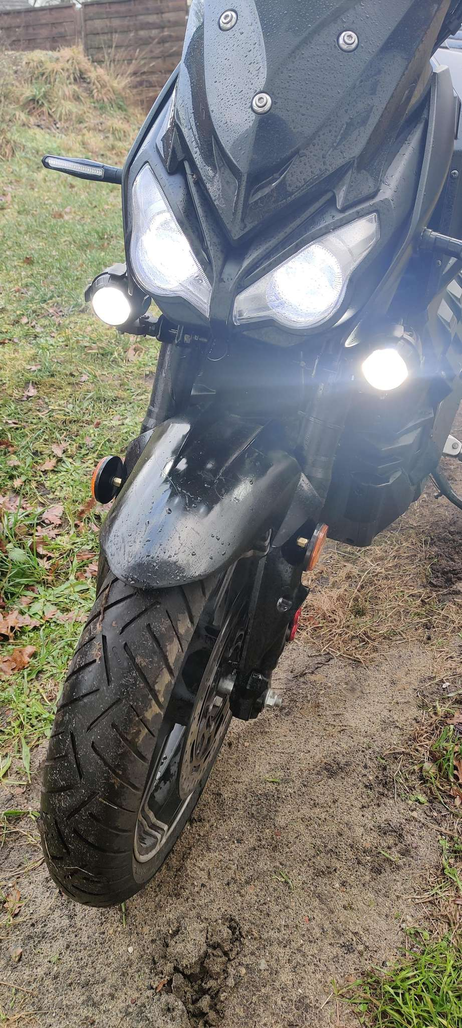

2) Zusatzleuchten (Nebelscheinwerfer)
- https://www.motea.com/de/led-zusatzsche ... -a517852-0
- Der Unterschied ist riesig. Auch hier habe ich Fotos bei Tag und bei Nacht gemacht, aber der Nachtmodus meines Handys belichtet immer fleißig nach, sodass der Unterschied auf den Fotos zwar erkennbar ist, aber in der Realität ist er nochmal deutlich größer. Ich kann diese Zusatzscheinwerfer dringend empfehlen. Die Funzel der Odin ist im Grunde nicht tauglich um damit bei Nacht zu fahren. Mit diesen Zusatzscheinwerfern bin ich sicher unterwegs. Richtig gut!
- Montiert an der Gabel mit 50mm Auspuffschellen, schwarz lackiert. Zusätzlich brauchte ich hierfür nochmal eine "Kupplung" da die Scheinwerfer sich mit der Originalhalterung nicht an die Gabel montieren ließen. (Durchmesser der Gabel zu groß, Daher die Auspuffschellen) Dazu musste ich dann nochmal eine Kupplung drucken, damit die Scheinwerfer passend montierbar sind. Einstellbar in höhe und rechts/links sind sie auf dem Wege auch.
- Hier die STL, falls jemand nachziehen möchte. Musste ich als bin hochladen, einfach runterziehen und umbenennen.
- Zuschaltbar mit einem extra Schalter am Lenker - leuchtet wenn eingeschaltet und erfüllt damit die TüV Anforderungen um als Nebelscheinwerfer durchzugehen. Mit e-Prüfzeichen ohne weitere Eintragung. So mit dem Prüfer besprochen.
Ich bin heute ca 30 Minuten Probegefahren, Landstraße, Autobahnzubringer, Ortschaft: Nicht einmal angeblinkt worden. Insofern gehe ich davon aus, dass die Scheinwerfer niemanden Blenden und dauerhaft eingeschaltet sein können. Ein hinter mir fahrender BMW macht jetzt nicht mehr vor mir so hell dass ich mich frage ob ich überhaupt Licht anhabe.

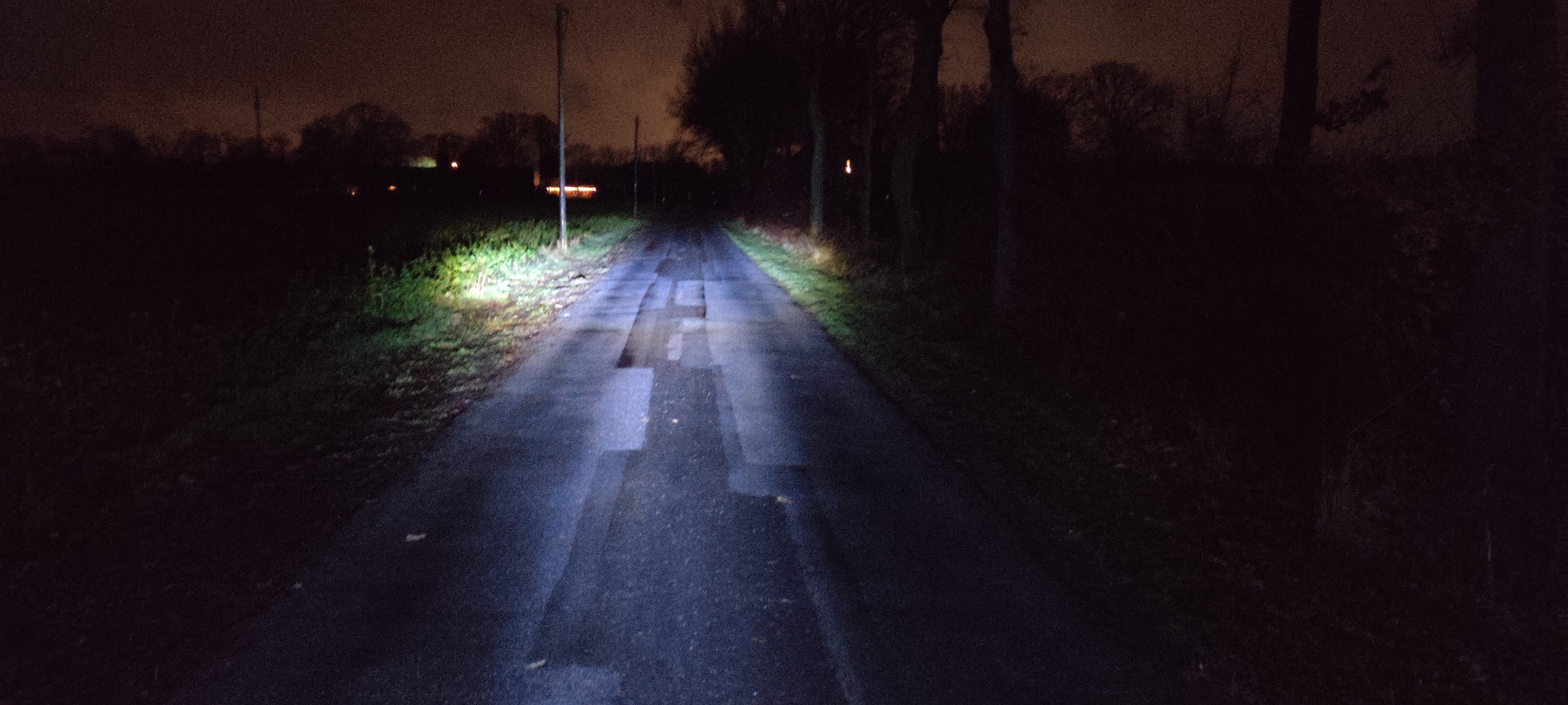

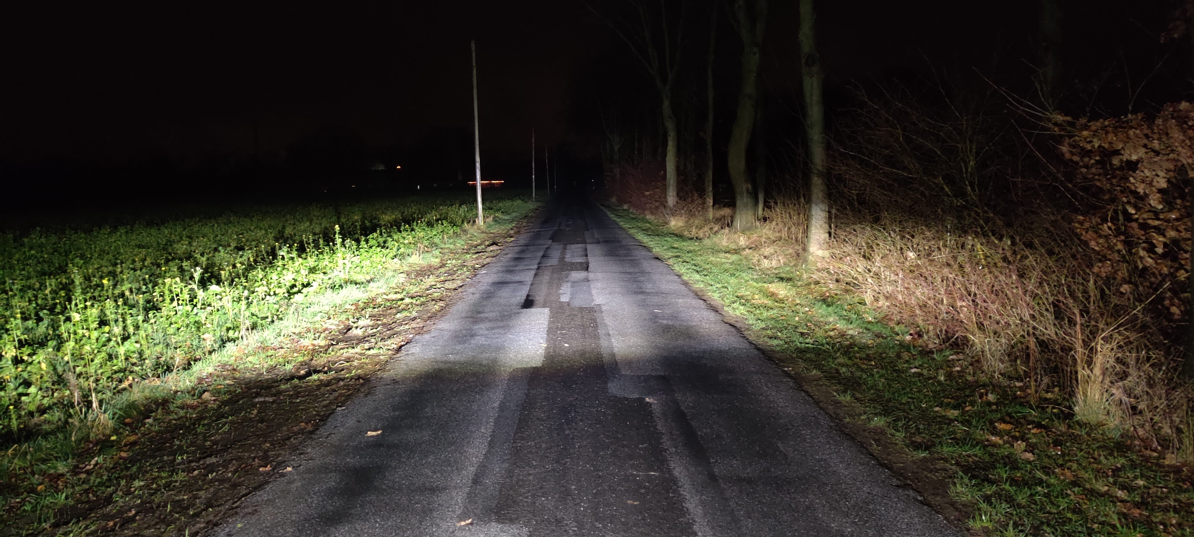

Und nochmal die Nachtaufnahmen hinterher:
- Nur Abblendlicht
- Abblendlicht + Fernlicht
- Nur Zusatzscheinwerfer
- Zusatzscheinwerfer + Fernlicht
Ich erwähns nochmal, weil man auf den Bildern den Unterschied tatsächlich nicht besonders gut rauserkennt: Er ist gewaltig!

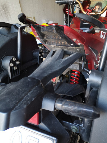

Ja, dafür habe ich auch ein passendes Teil gedruckt - sorry, habe gedacht ich hätte es irgendwo mit angehängt.
Auch hier wieder die .bin zu einer .stl umbenennen.
So siehts aus:
Nachdem die originalen Blinker abmontiert sind kann das gedruckte Passstück einfach eingelegt werden. Ich habe es mit Loctite befestigt und anschließend das gesamte "Heckteil" schwarz lackiert. Dann werden die verlinkten Blinker in die Halterung reingeschraubt - sitzen schön knackig drin. Da bewegt sich nix. Deutlich stabiler als vorher - und kleiner sind sie auch. Man bleibt nicht so schnell hängen. (Mein Mopet steht draußen unter einer Plane. Die "hakt" gerne mal an den Anbauteilen.

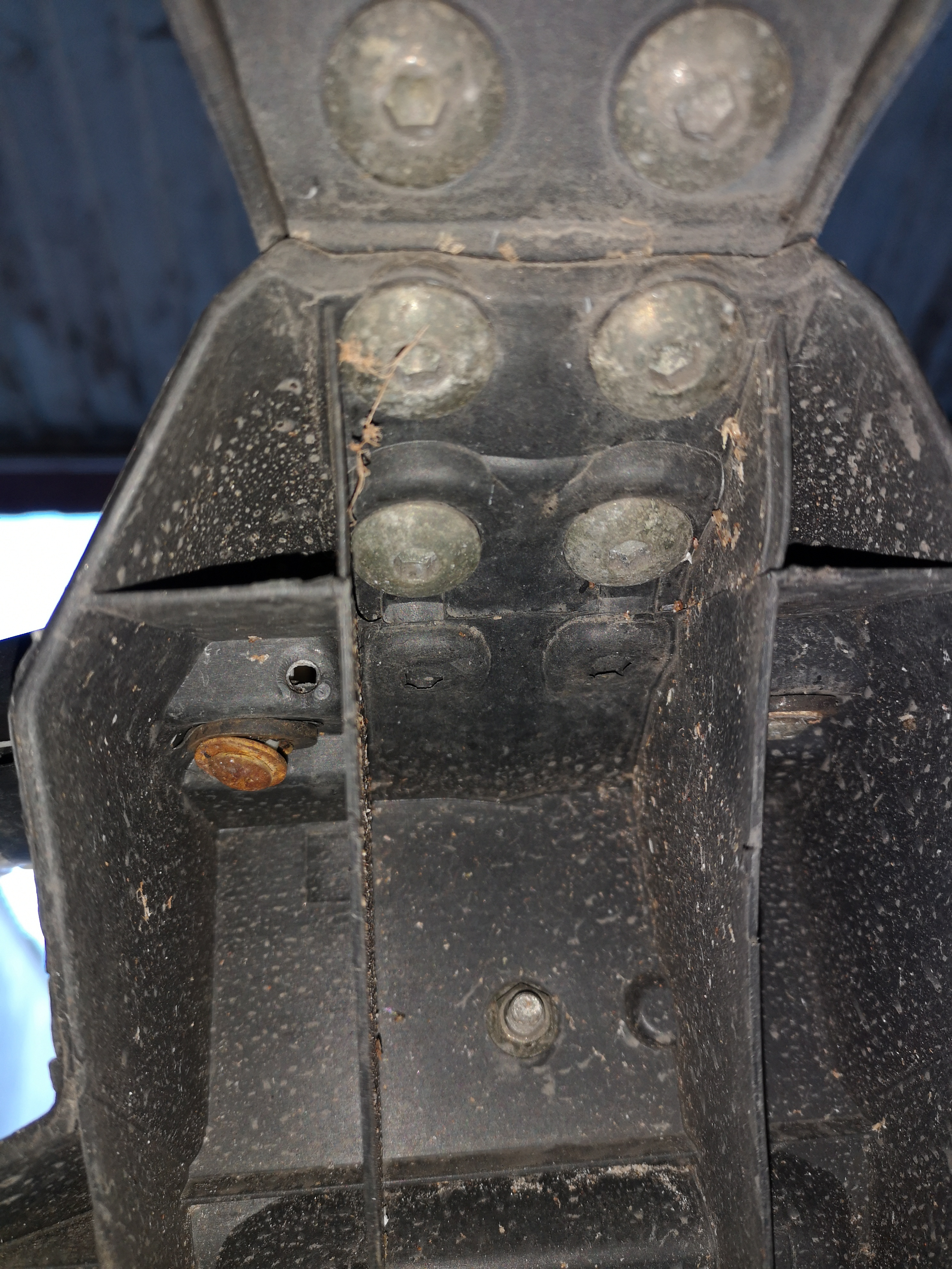

Hi Pinky, wie demontiert man denn die hintere Halterung und die Blinkerelemente am besten, ohne dass das Plastikteil zerbröselt?
Muss man den kompletten "Arm" unter der Sitzbank an den 3 Schrauben abschrauben?
Oder müssen hier die Schrauben gelöst werden?
