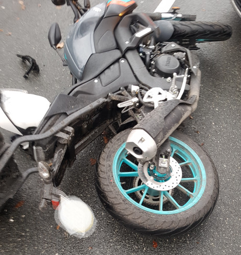

Danke für die Informationen. Werde das mit dem Akkus ausprobieren. Die ECU hatte ich schon aufgeschraubt und gesehen das weder GPS noch GSM gehen. Normalerweise blinken beide LED s. Jetzt dauerhaft. Werde es nachher ausprobieren. Bin gerade in der Notaufnahme. Hab mit dem Moppet einen kleinen nicht verschuldeten Unfall gehabt.
Kömmte Kotzen. Den ganzen Ärger jetzt.

Verbrenner ausgeknockt.
Gute Besserung.

Danke. Aber wass sollte och machen. Auto unterwegs niu tot. Also bleb nur noch die übrig

Alles Gute vlt sollte es nicht sein mit dem Verbrenner. Hauptsache du bekommst die Kosten ersetzt und du bist Heil.
