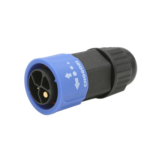

Ladestecker ist offenbar dieser:

Für alternative Ladegeräte könnte man den Stecker vom defekten Ladegerät nehmen, oder ein kurzes Verlängerungskabel kaufen:

Liegt in der Ladebuchse zwischen dem Loch für den mitteldicken Pin des Ladesteckers und dem Loch für den ganz dicken Pin schon die Akku-Spannung permanet an, ist der Akku offen.
Wenn nicht: würde ich am alten Gerät (nicht eingesteckt, stromlos) mal messen, ob zwischen dem dicken Pin und dem ganz dünnen Pin im Ladestecker Kontakt besteht, was der einfachste Trick der Ladegeräterkennung wäre. Dann würde es reichen, ein zugekauftes Ladegerät mit Plus an den dicken Pin, Minus an den mitteldicken Pin anzuschließen und eine Brücke zwischen der Kabelader vom ganz dünnen Pin und der vom dicken Pin (Plus) anzulöten.
Das funktioniert dann so, dass bei eingestektem Stecker das BMS des Akkus die Batterie-Plus-Spannung vom dünnen Pin erekennt und zum laden öffnet.
Ist der Akku ständig "offen" (zum Laden) kann man sich die Brücke sparen.

Einen 3-PIN-Stecker, wie oben von didithekid gezeigt, hätte ich noch in Reserve, da ich damals beim Zusammenbau des Netzteils viel mehr dieser Stecker bestellt habe, wie ich tatsächlich benötigte (wäre preislich in etwa aufs selbe herausgekommen, wie wenn ich nur einen bestellt hätte).
