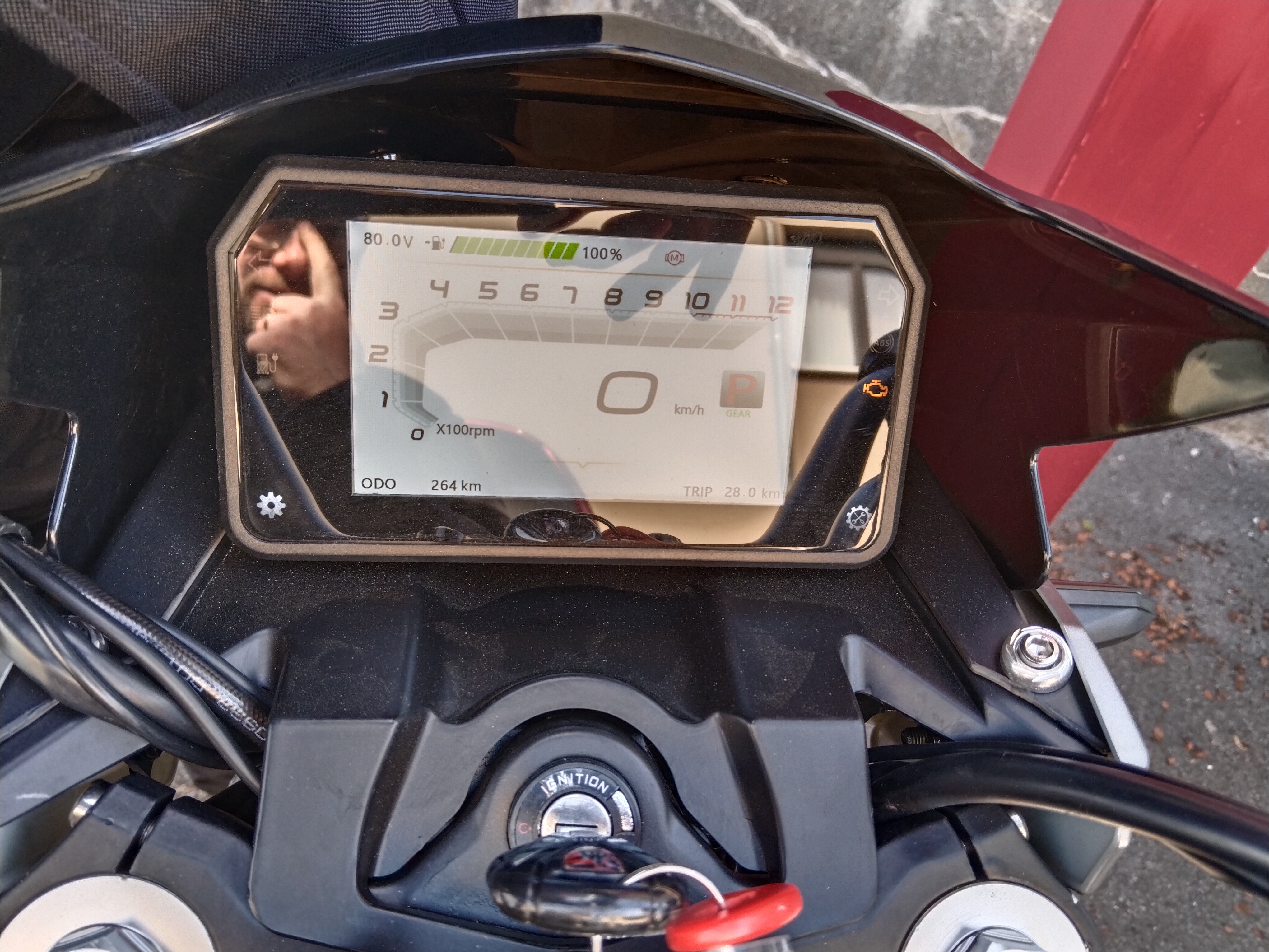

Okay also könnte auch der Hallsensor kaputt sein.
Das Display schaltet beim hochfahren alle anzeigen einmal durch, da lässt sich erkennen dass die Anzeige soweit korrekt ist.
Beim umstellen auf die Meilen ändert sich an der Darstellung nichts. Der Fehler ist der gleiche. Auch ein reset hat erstmal nichts gebracht.
