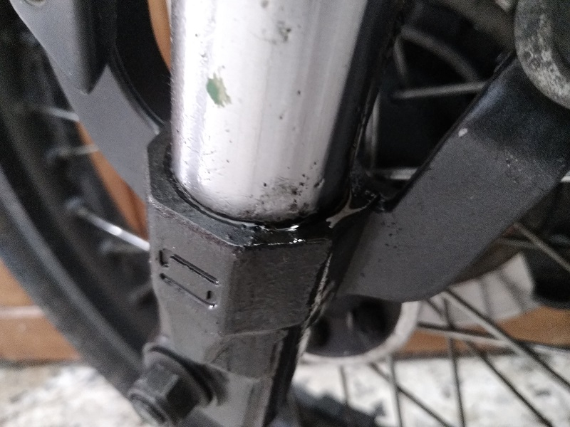

Nachdem mir das aufgefallen ist, bin ich Rechtskurven nur noch schön langsam nach hause gefahren und einen Dichtsatz bestellt. Die Werkstatt hat nur den defekten Simmerring, gewechselt, jetzt 7tkm später war wohl der andere dran :evil:
Jetzt probiere ich mich mal selber dran. Eigentlich hätte es ein neues Gabelbein beim Händler werden sollen (eigentlich war es m.E. ein Garantiefall!) - was aber nach Angabe des Händlers auf absehbare Zeit von LEEB nicht lieferbar gewesen wäre. Deswegen dann die Selbstzahl-Variante.
Der Wechsel der Dichtringe auf der zweiten Seite war unspektakulär, aber die Achsaufnahme unten am Tauchrohr wollte nur nach einer Behandlung mit dem Heißluftgebläse runter. Und es scheint zwei verschiedene Durchmesser zu geben, je nach Baujahr. Ich hab natürlich zuerst die falschen bestellt :oops:

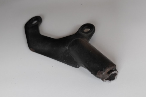

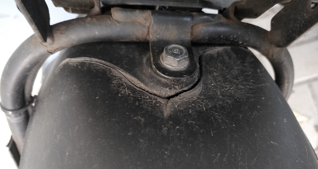

Nach zwei Monaten bzw. rund 30tkm gab es wieder was Neues. Die Halterung des hintere Schutzbleches ist dank Kopfsteinpflasterstraßen und miserablen Straßenzuständen weg gebrochen. Das Schutzblech hatte auch ein Riss, den ich vorher nicht bemerkt hatte. Da ich keine Lust hatte, die Halterung schweißen zu lassen, habe ich sie für rund 50€ neu bestellt. Nach dem ersten Regen liefen natürlich aus den Schweißnähten wieder die Rostbrühe raus, aber es wird wieder ein paar Jahre halten.

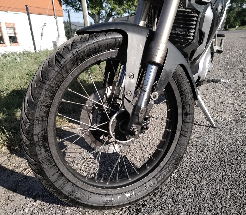

Von den Reifen, die ich seit dem Frühjahr drauf habe, bin ich immer noch richtig begeistert. Es sind Michelin Road Classic. Eigentlich für "richtige" Motorräder gedacht, sind sie recht schwer. Aber sie kleben richtig gut an der Straße, sie laufen rund (ich hab das Rad nachzentriert und ausgewuchtet). Kurvenwechsel, wo ich mich mit den anderen Reifen nicht so richtig wohl fühle, gehen richtig spielerisch. Auch der Verschleiß hält sich in Grenzen, ich fahre die jetzt seit rund 10tkm und das sollte auch nochmal raus kommen. Die Originalbereifung war nach so einer Laufleistung bereits durch.
