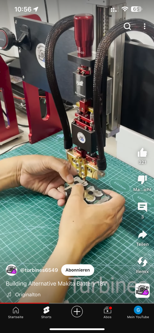

Hab auf Youtube heute auch ein schönes Gerät entdeckt das will ich haben.
