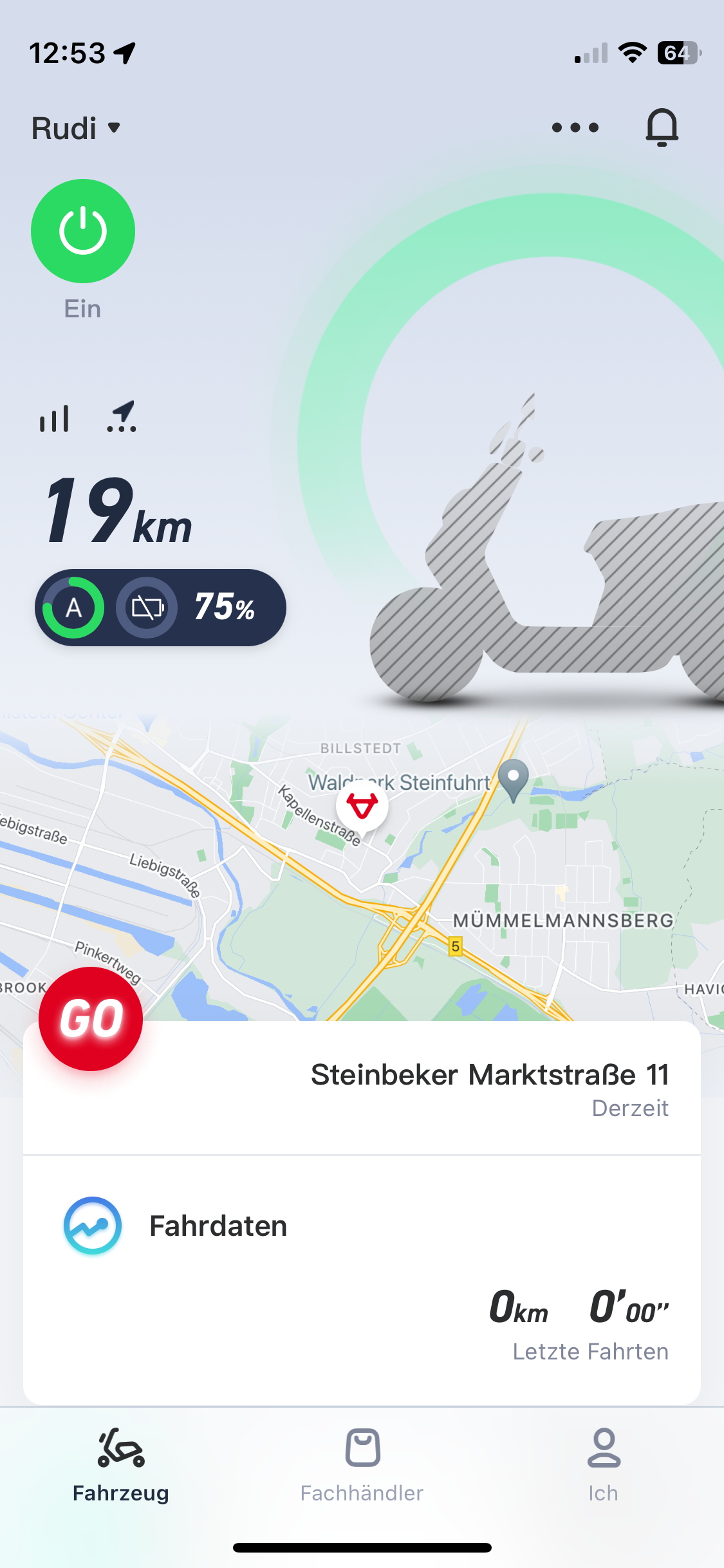

Update zum Fehler bei meiner ECU.
Habe jetzt vom sehr freundlichen NIU Store Nürnberg eine Ersatz ECU (Garantie) erhalten und alles läuft wie gewünscht. Km-Stand ist jetzt natürlich 0, d.h. 300km fehlen jetzt auf dem Tacho.
Habe so noch eine Ersatz ECU, die zumindest ohne online Registrierung läuft und bis auf die App-Anbindung funktioniert.
Jetzt wird erstmal gefahren. Ein zweiter gebrauchter Akku ist gerade noch auf dem Weg, so dass demnächst auch 80km Reichweite möglich sein sollten.
