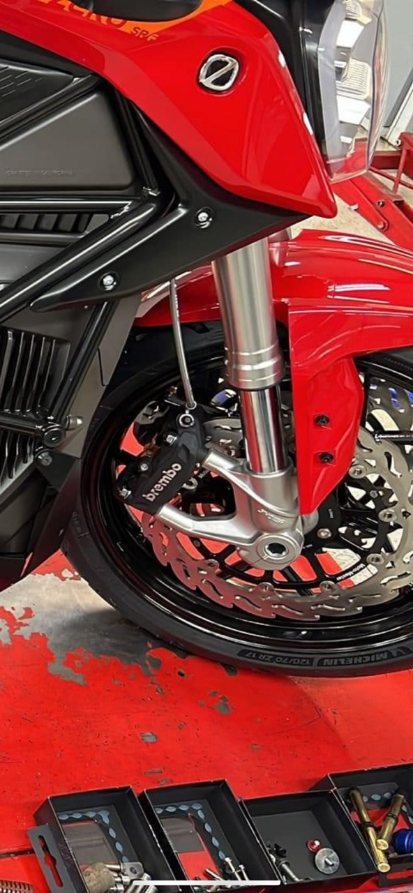

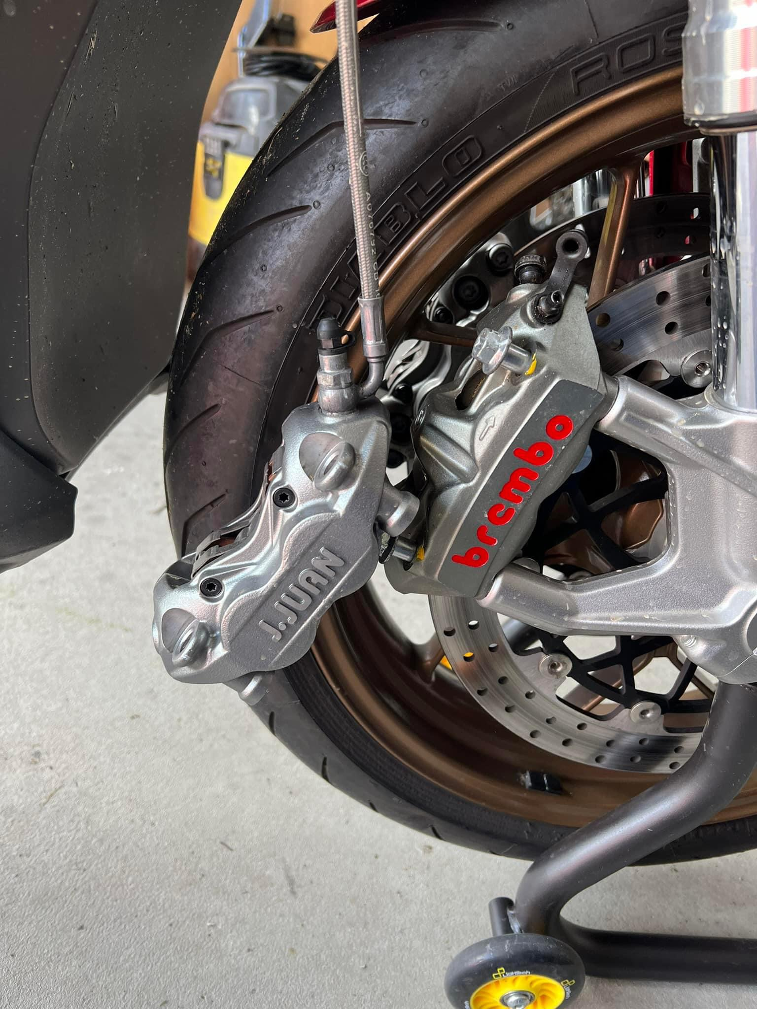

Offiziell gibt es keine Umrüstung seitens Zero.
Aber ein Berliner Händler hat diese Umrüstung schon mehrfach gemacht und mit dem bin ich in Kontakt.
Dem ABS macht das nichts. Für das Hinterrad sitzt der Bremslichtschalter am ABS Block. Daher benötigt man lediglich Hebel und den entsprechenden Stahlflexschlauch. Das wars.
Werde in dem Zuge dann vorne auch die Brembo Bremszange Upgraden sowie die EBC Scheiben und Beläge für vorne.
Lenker kommt dann auch der von der DS rauf. Diese krummen lenker sind nichts für meine Handgelenke.

Die Umrüstung auf BREMBO finde ich sehr interessant!
