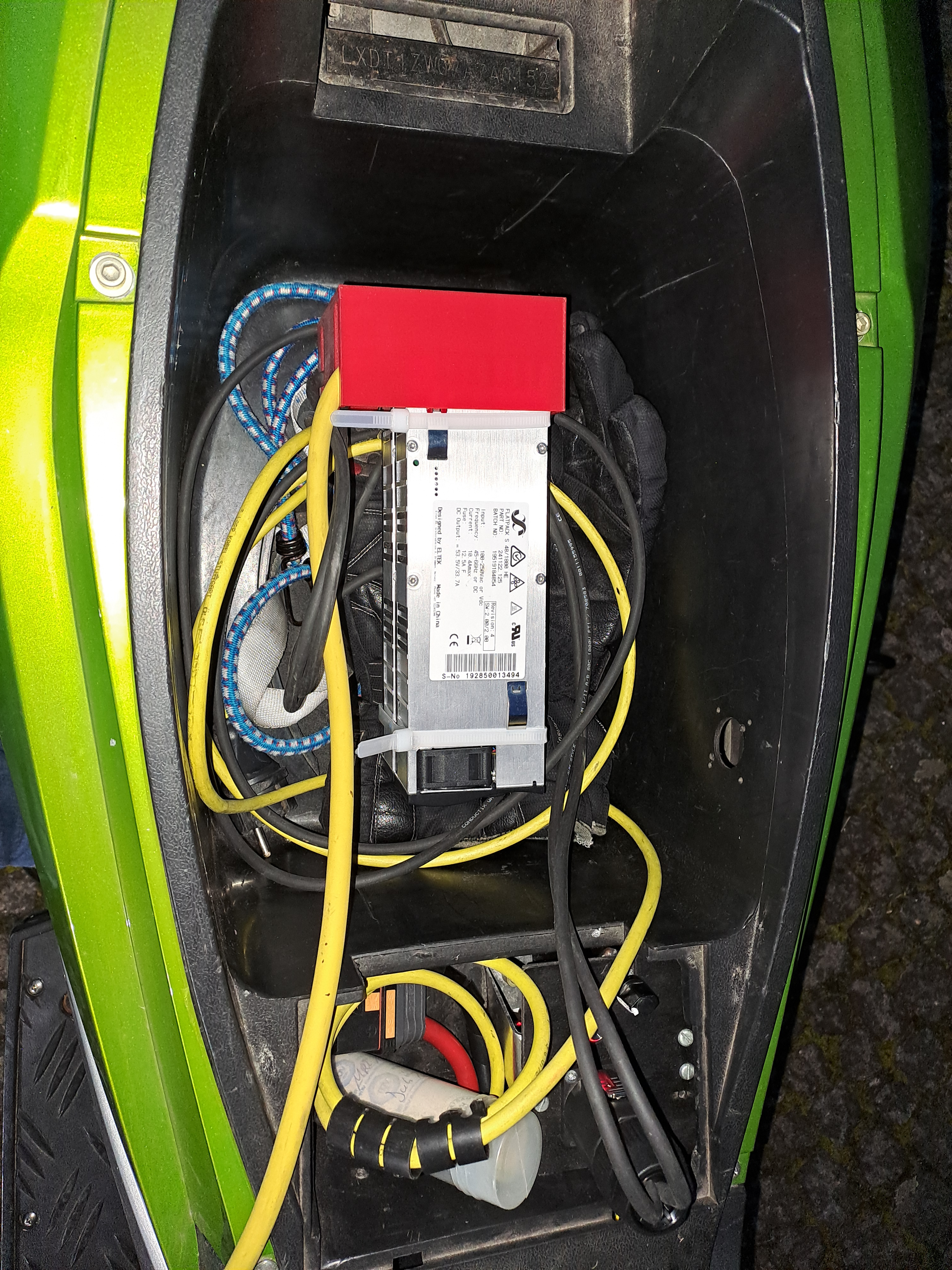

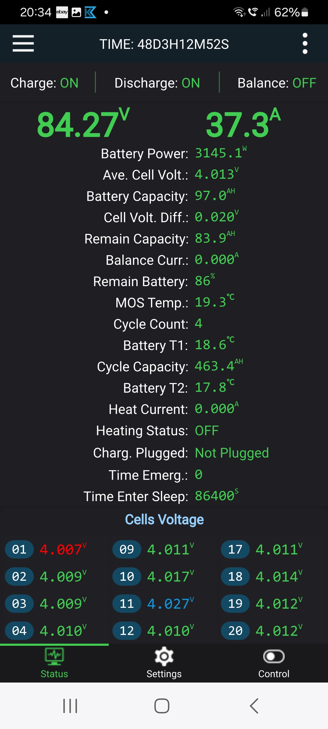

Mal wieder was neues von der Laderfront.
84x73x260mm 2kg max 37,5A
2x Eltek Flatpack S 48V 1800W in Reihe geschaltet, jedes auf 43,75V = zusammen auf 87,5V eingestellt
Die Endkappe muss noch neu gedruckt werden, die ist noch vom Elteck Flatpack 2 HE Duo und darum noch etwas zu groß und die Kabelbinder müssen noch durch was gedrucktes schöneres ersetzt werden.
Die Flatpack S sind unter Vollast leiser als die Vertiv R48-2000E3, da letztere unter 48V den Lüfter auch lastlos deutlich Richtung Vollgas aufdrehen.
Die verlieren sich geradezu im Helmfach.
Wahrscheinlich baue ich sie mit neuen gedruckten Teilen dann flach auf mit 42x146x260mm dann hat der Einkauf noch genug Platz obendrauf.
Zudem muss ich noch testen was das Duo bei 70V macht.
