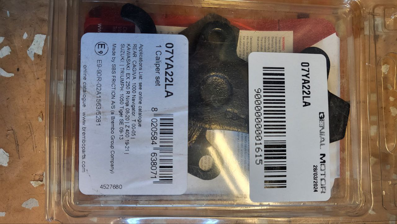

Ich habe jetzt (km-Stand 1.200 (!)) die Hinterradbeläge ausgebaut. Also Federbleche sind da keine und das ist auch kein Schwimm- sondern ein Festsattel. Ob die Scheibe schwimmend gelagert ist? Ich weiß es nicht. Beide Bremskolben sind leichtgängig, lassen sich von Hand bewegen und rundherum ist alles sauber und keine Korrosion (ich oute mich jetzt mal als absoluter Warmduscher, der Roller hat noch nie einen Tropfen Regen gesehen).
Jedenfalls haben die Beläge, die neu wohl 8,9mm dick sind, noch eine Stärke von 8,7 bis 8,8mm. Ich werde die Tage gegen die Brembo-Beläge 07YA22 wechseln, allerdings "nur" die mineralischen, die ich bei Polo für 26 Euro bekomme. Diese Beläge sind laut Datenblatt nur 8mm dick. Ich werde nach dem Einbau berichten.
Gruß Rudi.
Gruß Rudi.
