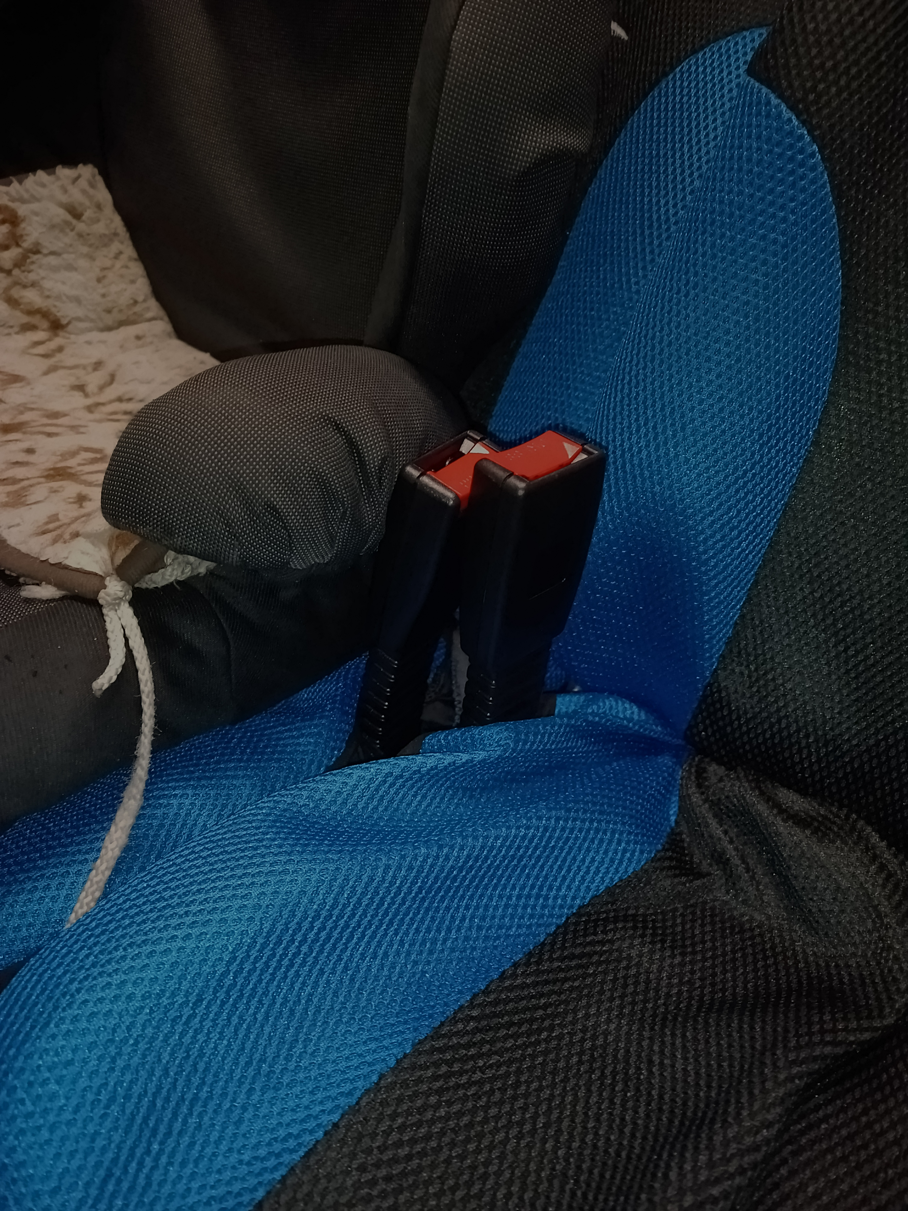

Kleines Upgrade: die Laschen Sicherheitsgurt Anschnaller sind oft im Schlitz verschwunden, hab die Sicherheitsgurt Anschnaller jetzt auf zwei Starre gewechselt. Endlich kein rumgefummel mehr beim anschnallen.

Da wäre ein Slidegurtsystem wie bei den Amis super gewesen!
