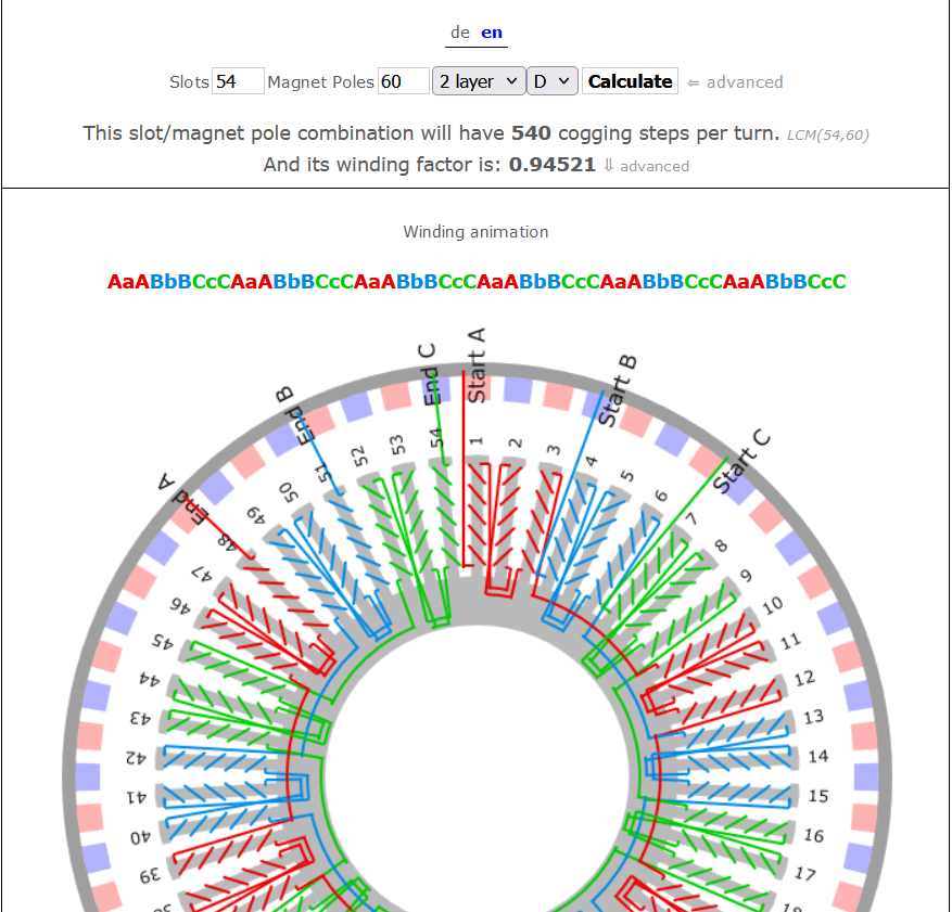

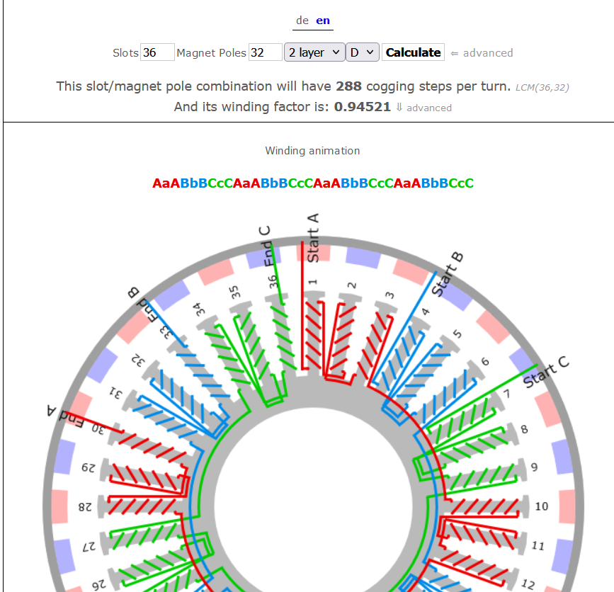

Wenn ich mir Aliexpress- und 3000-W-Nabenmotoren ansehe, haben sie 28, 24 und 16 Polpaare. Soll die Steuerfrequenz bei höheren Drehzahlen kompensiert werden oder wird es durch größere und stärkere Magnete gelöst? Benötigt es mehr Strom, um größere Magnete anzutreiben? Ich hoffe, ich bin verständlich.

Re: Fragen zu N1s, Batterie, Motor, Laden
Nun, Du kanns ja selbst noch einmal nachzählen:
QS-Motors baut natürlich andere Motoren z. B. als 36_32 er.
Das sind aber eben andere Motoren mit z. B. 16 Pol-Paaren:
Wenn man im NIU-Controller 24 Pol-Paare programmiert (und kein Limit) läuft der Motor natürlich genauso.
Die Zahl der Pol-Paare ist ausschließlich notwendig zur korrekten Berechnung der RPM.
Angezeigte 750 RPM berechnet mit 24 Polparen ist die gleiche Sinus-Frequenz, die 600 RPM mit programmierten 30 Pol-Paaren ausrechnet
und korrespondiert mit etwa 53,5 Km/h, wenn der Motor tatsächlich 30 Pol-Paare hat; im 12"-Rad.
Ob eine Anzeige 750 RPM oder die Anzeige 600 RPM korrekt ist, weiß man erst, wenn man die Pol-Paar-Anzahl kennt, die ja der der Wert jener Puls-Zahl ist, die bei jeder Umdrehung an den Sensoren erzeugt werden.
