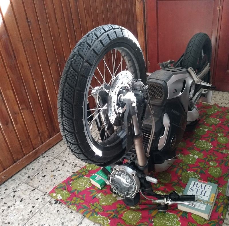

Man kann das Hinterrad mit den Spannschrauben etwas justieren, von grade bis schräg. Je nach Einstellung reibt die Riemenflanke dann entweder hinten seitlich beim Einlaufen auf die Riemenscheibe mehr oder vorne an der Riemenscheibe am Motor. Ich hab bei mir versucht, das die richtige Stellung zu bekommen.
Da ich vom Fahrrad komme, sieht ein Radwechsel bei mir aber so aus

Auf DIE Idee bin ich noch nie gekommen, würde aber prinzipiell auch bei der Zero funktionieren
Nur das Windschild müsste weg, und ich stärkeren Bizeps entwickeln...
Oh, die Rückspiegel müssten auch noch weg!

rainer* hat geschrieben: ↑Di 5. Jul 2022, 16:33Man kann das Hinterrad mit den Spannschrauben etwas justieren, von grade bis schräg. Je nach Einstellung reibt die Riemenflanke dann entweder hinten seitlich beim Einlaufen auf die Riemenscheibe mehr oder vorne an der Riemenscheibe am Motor. Ich hab bei mir versucht, das die richtige Stellung zu bekommen.
Da ich vom Fahrrad komme, sieht ein Radwechsel bei mir aber so aus:
