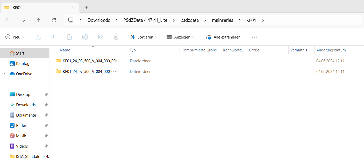

Wenn solche Versionen im Raum stehen bitte immer die I-stufe geben lassen. Ich kann hier gerne schauen was das ist bzw. Ob da einer Quatsch erzählt. Mir wurde auch schon Stuss erzählt, dumm nur wenn der Kunde selbst nachschauen kann...Alpenostrand hat geschrieben: ↑Do 6. Jun 2024, 13:32In 7/24 sollte die nächste Softwareversion verfügbar sein, wird auf meinem CE04 aufgespielt werden da bei mir die Kartennavigation im Display nach ca. 2 Minuten Verwendung wieder verschwindet. Handy bleibt aber mit WLAN verbunden, es werden die Karten einfach nicht mehr angezeigt.
Da mein BMW Meister die neue Software im System als Ankündigung gesehen hat, haben wir uns darauf geeinigt, dass wir diese Version abwarten und dann das Softwareupdate durchführen. Derzeit ist bei mir die in 5/2023 aktuelle Software installiert (Versionsnummer müsste ich nachsehen).

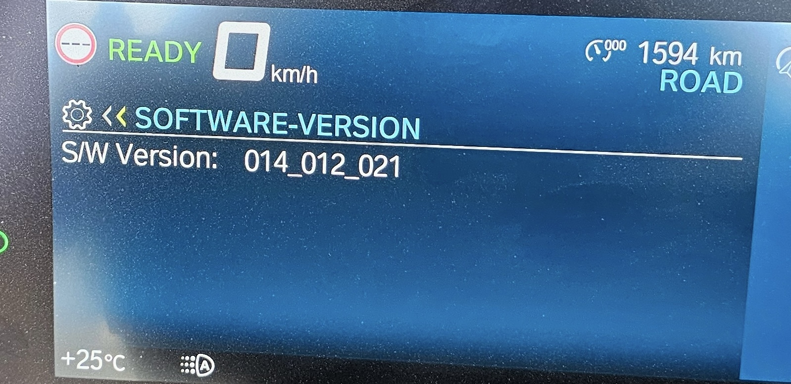

Re: CE 04 Softwareversionen
ich bekomme meinen CE 04 morgen, habe mit dem Händler noch vereinbart das dass neuste update installiert ist.
Wo kann ich die Version einsehen und welcher Softwarestand ist den der aktuellste?
Danke euch
013_014_050 Einzusehen im Menü Fahrzeug Info.
Tada...Ich hätte sie schon jetzt.Alpenostrand hat geschrieben: ↑Do 6. Jun 2024, 13:32In 7/24 sollte die nächste Softwareversion verfügbar sein, wird auf meinem CE04 aufgespielt werden
