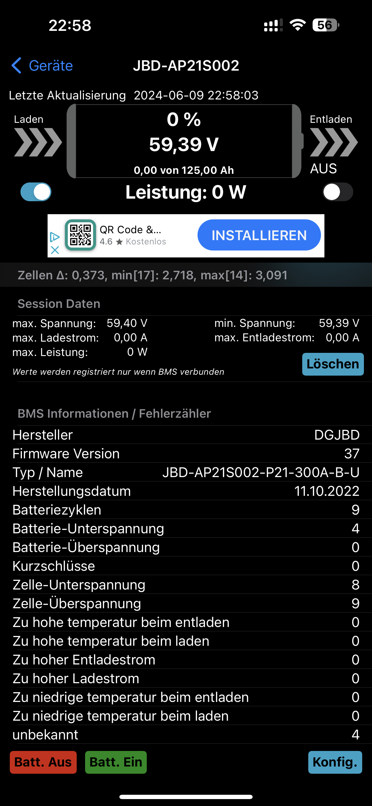

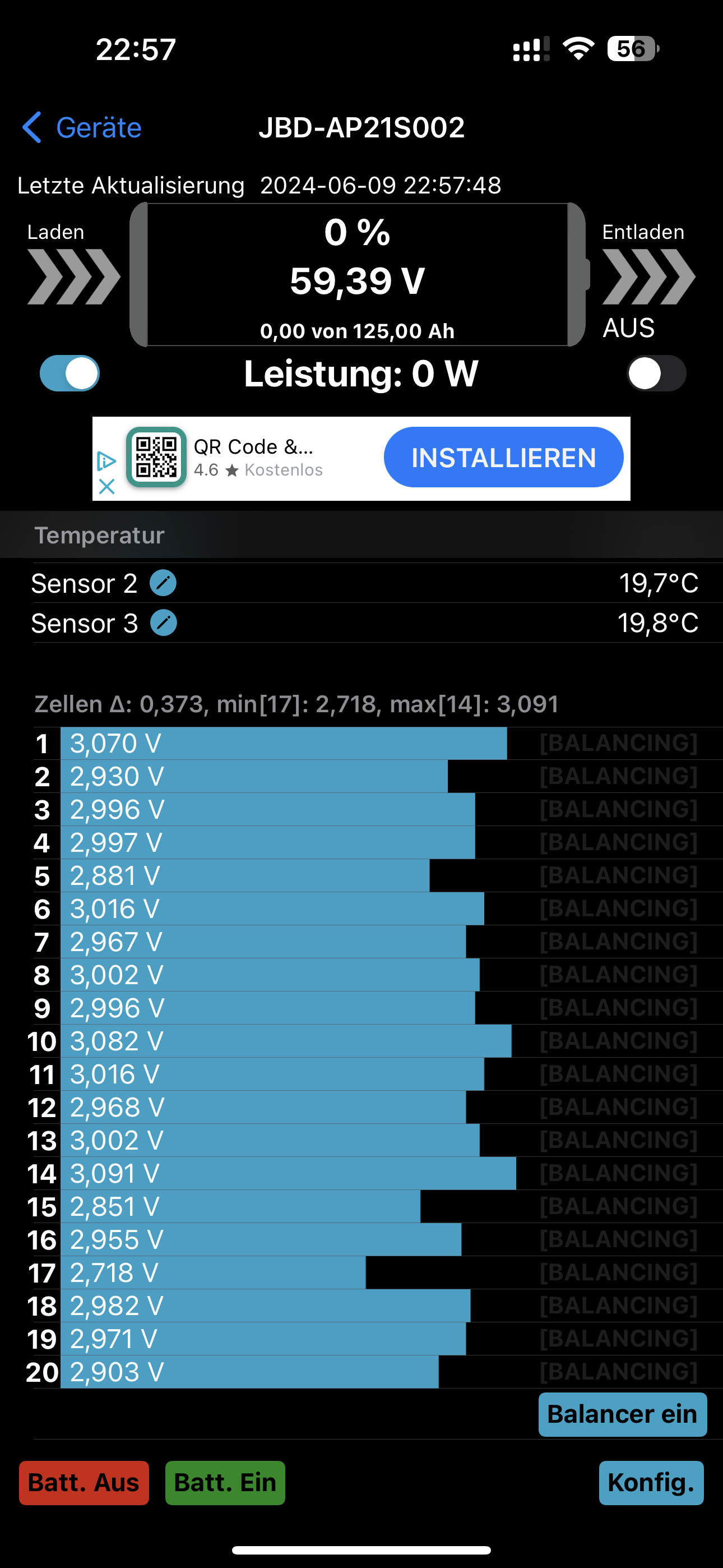

Die einzelnen Zellspannungen lassen sich mittels App (BMS Tool oder XiaoxiangBMS) auslesen.
Sollte eine Zelle unter 2,5V haben, liegt sehr wahrscheinlich ein Defekt vor. Dann muss der Akku bzw. die defekte Zelle gewechselt werden.
Das war bei mir zum Glück nicht der Fall.
Wenn die Zellspannungen größer 2,5V - oder besser größer 2,7V sein sollte, kann man versuchen den Akku mit einem anderen Netzteil aufzuladen.

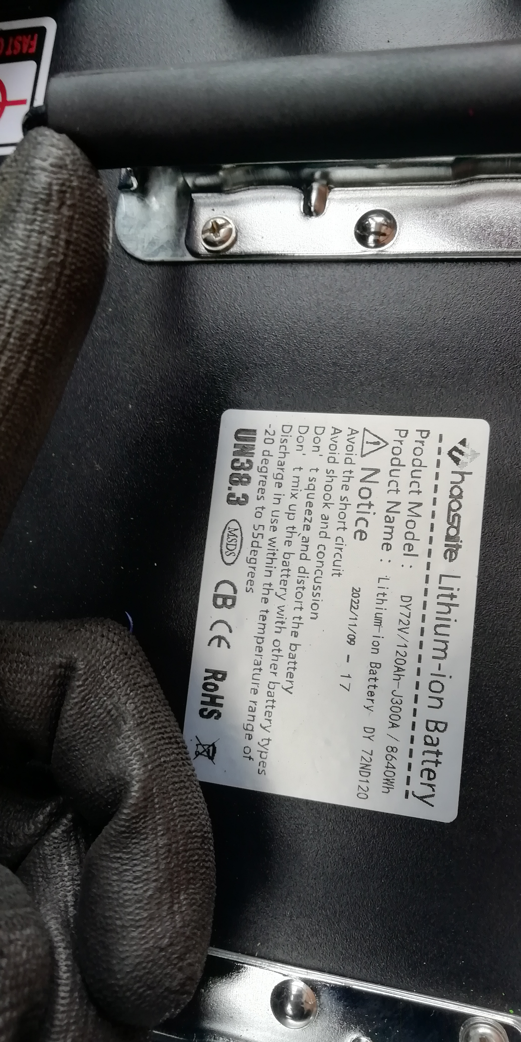

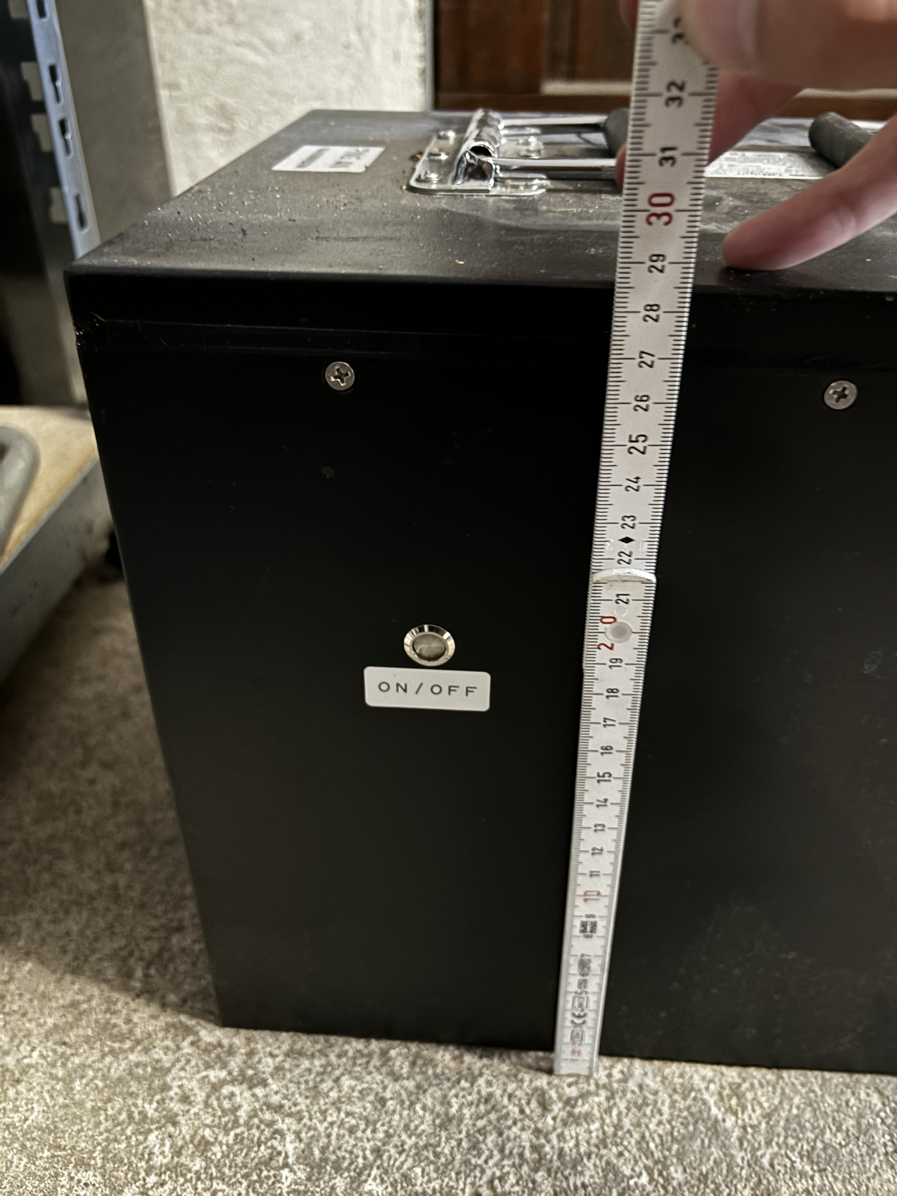

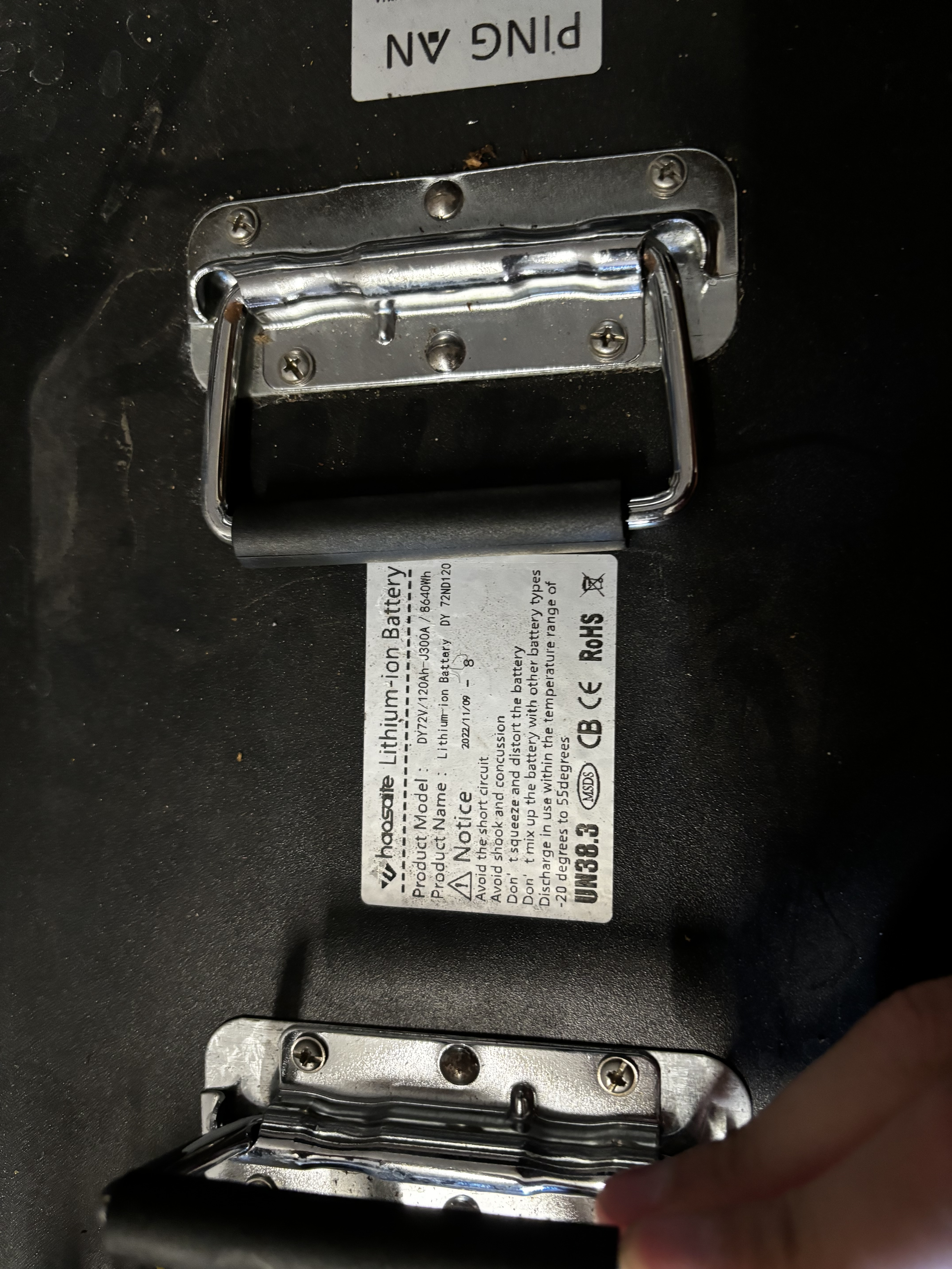

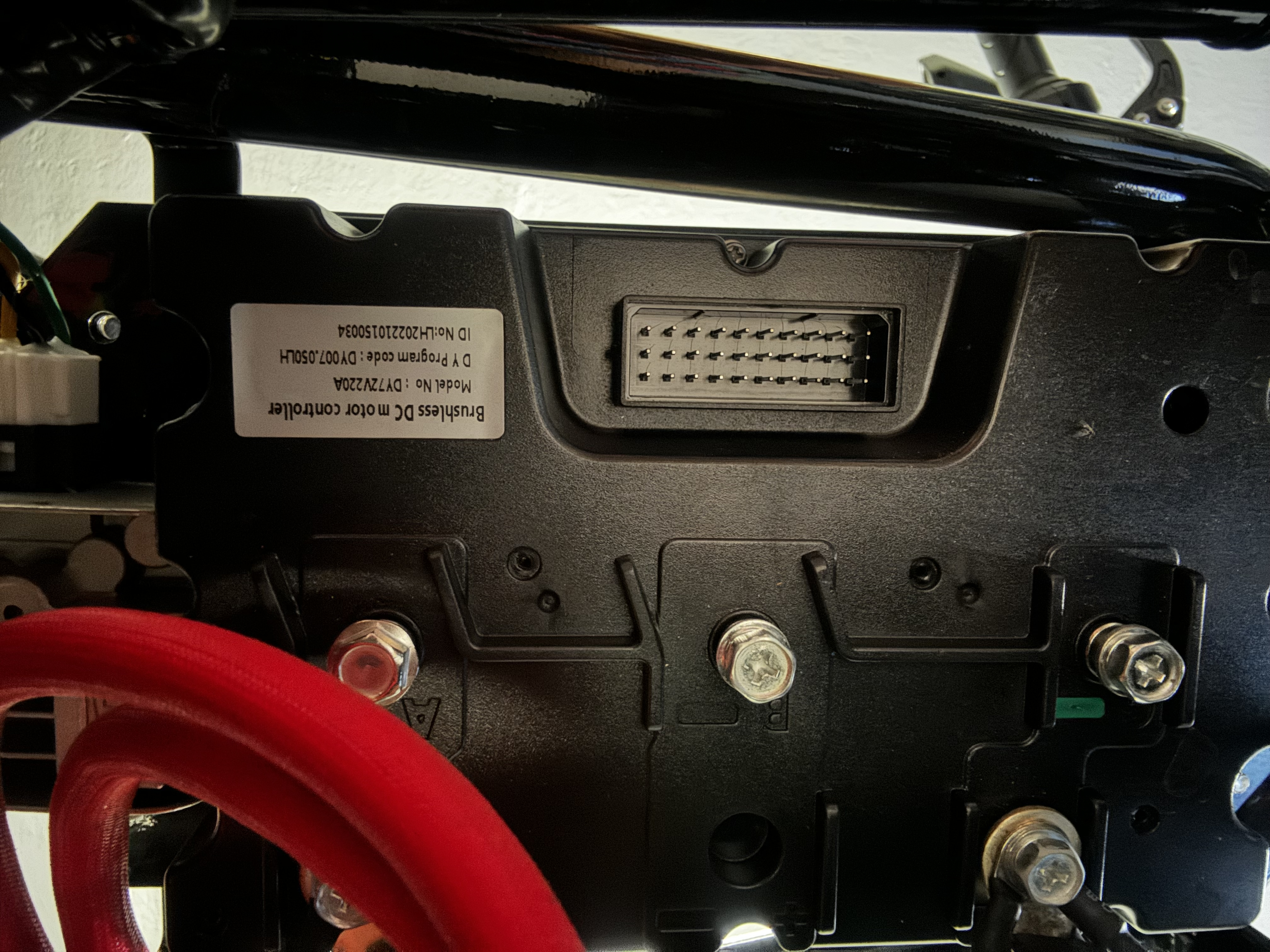

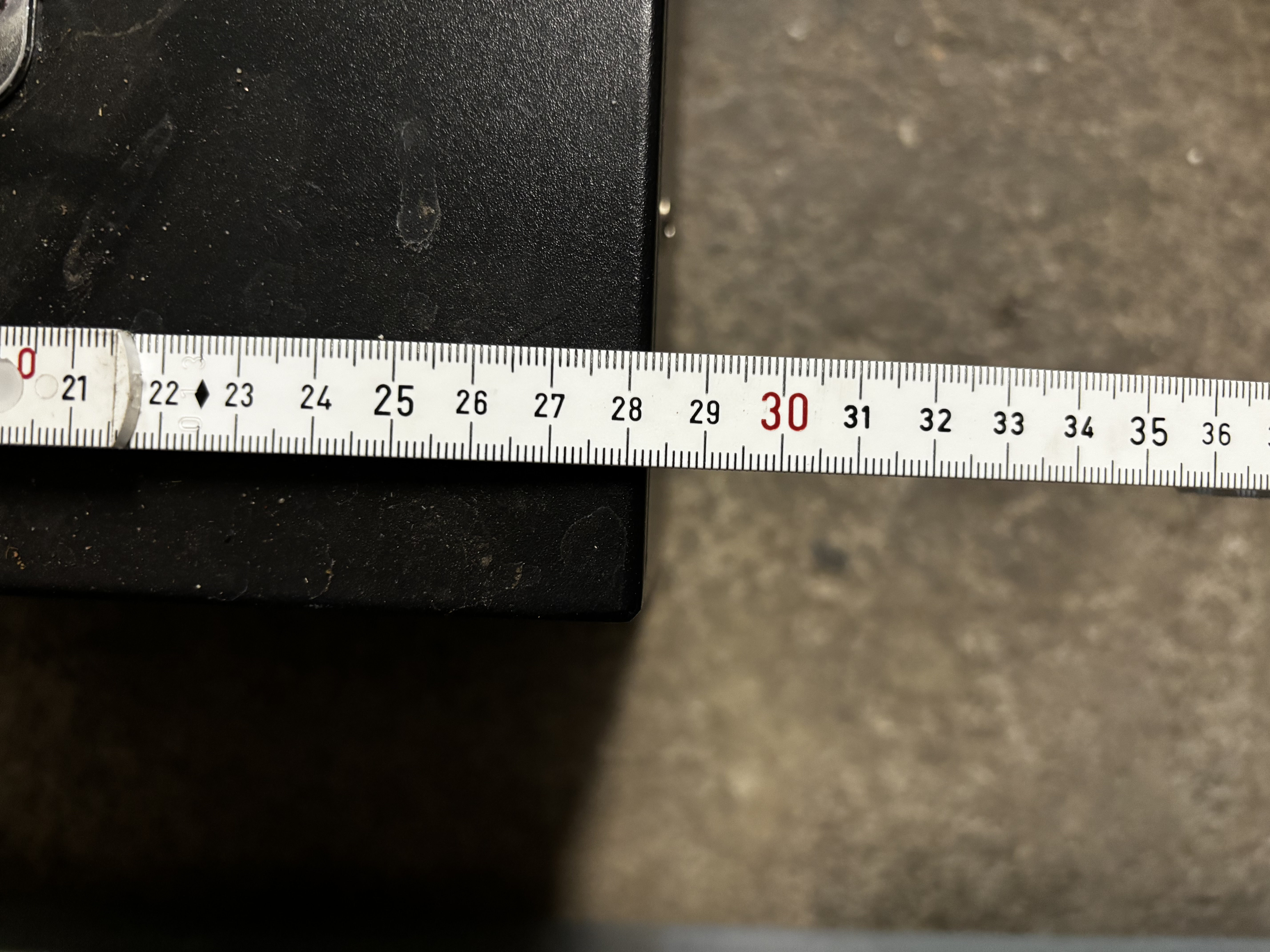

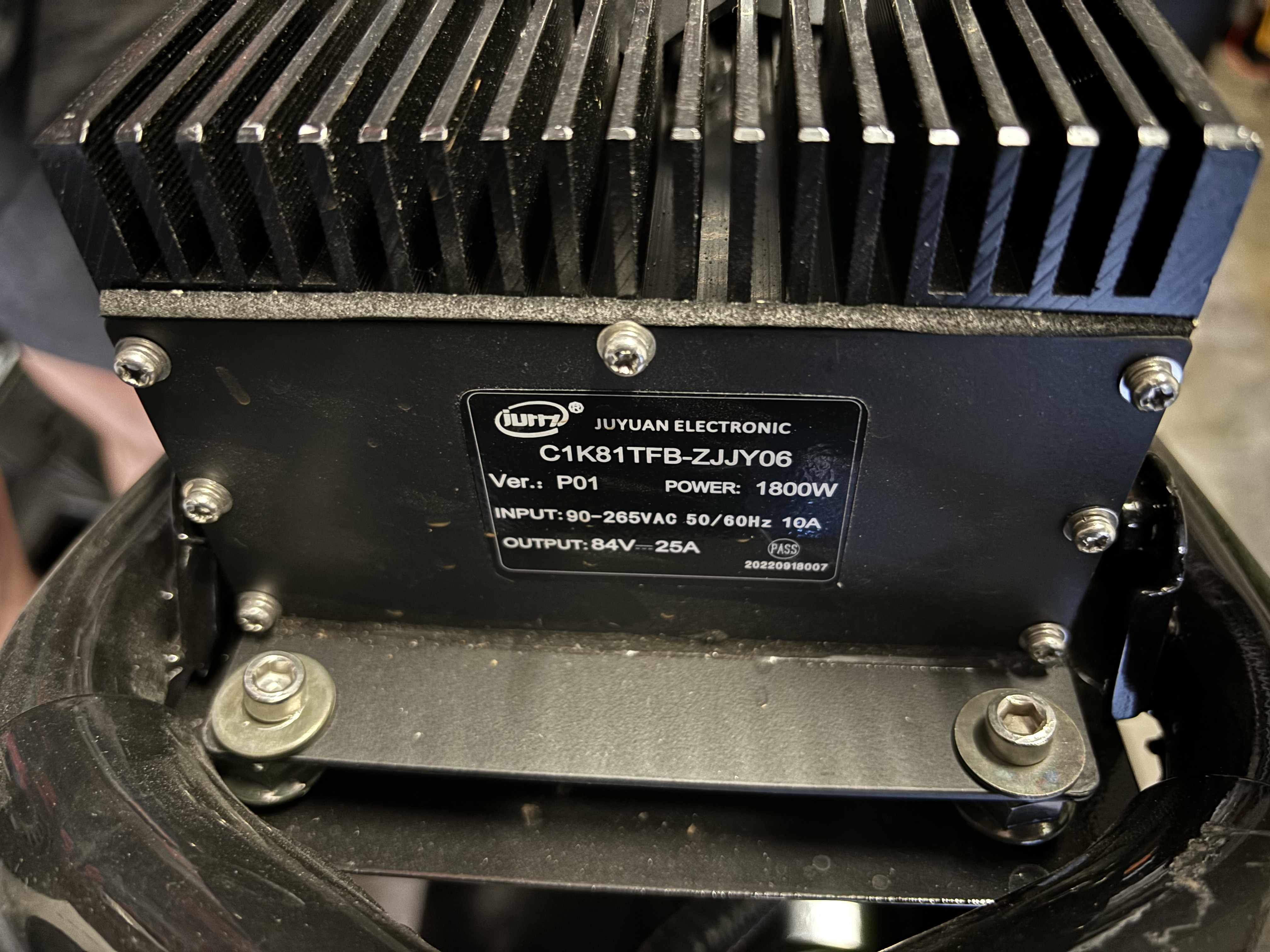

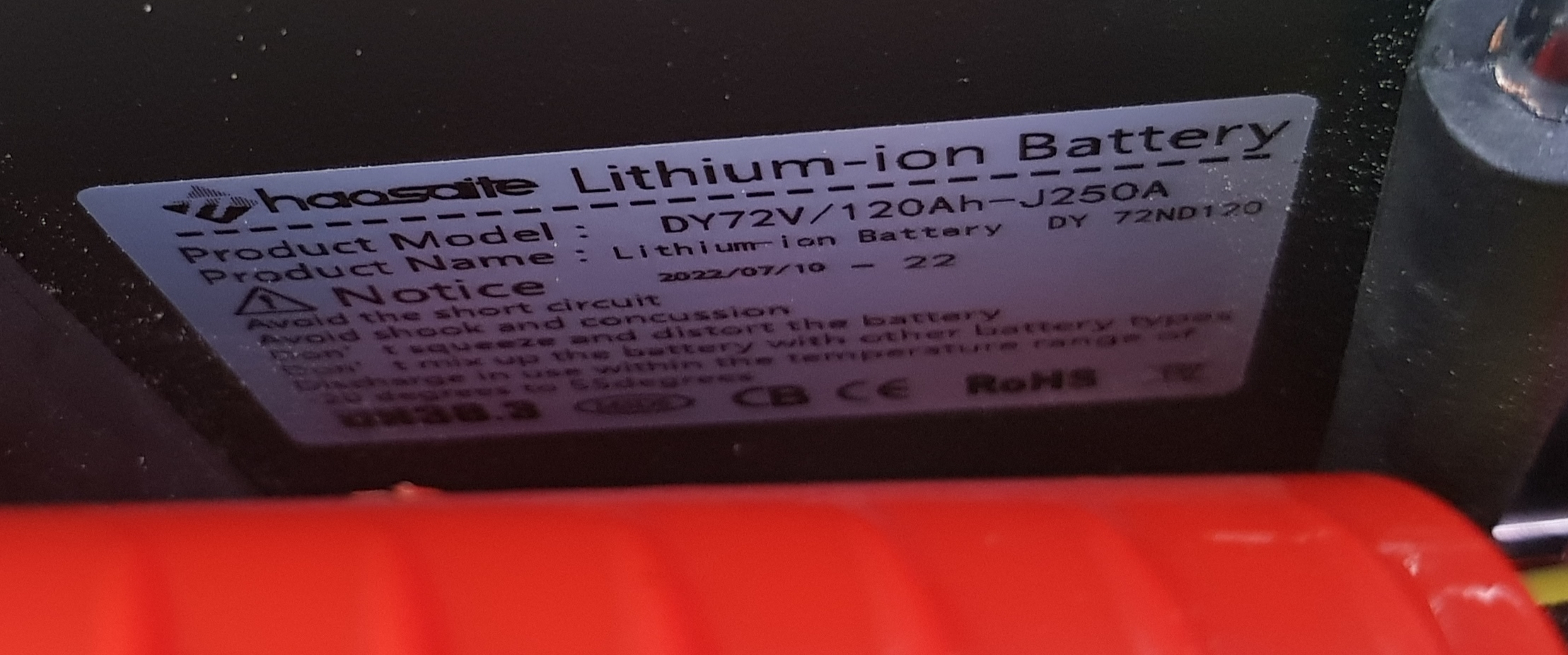

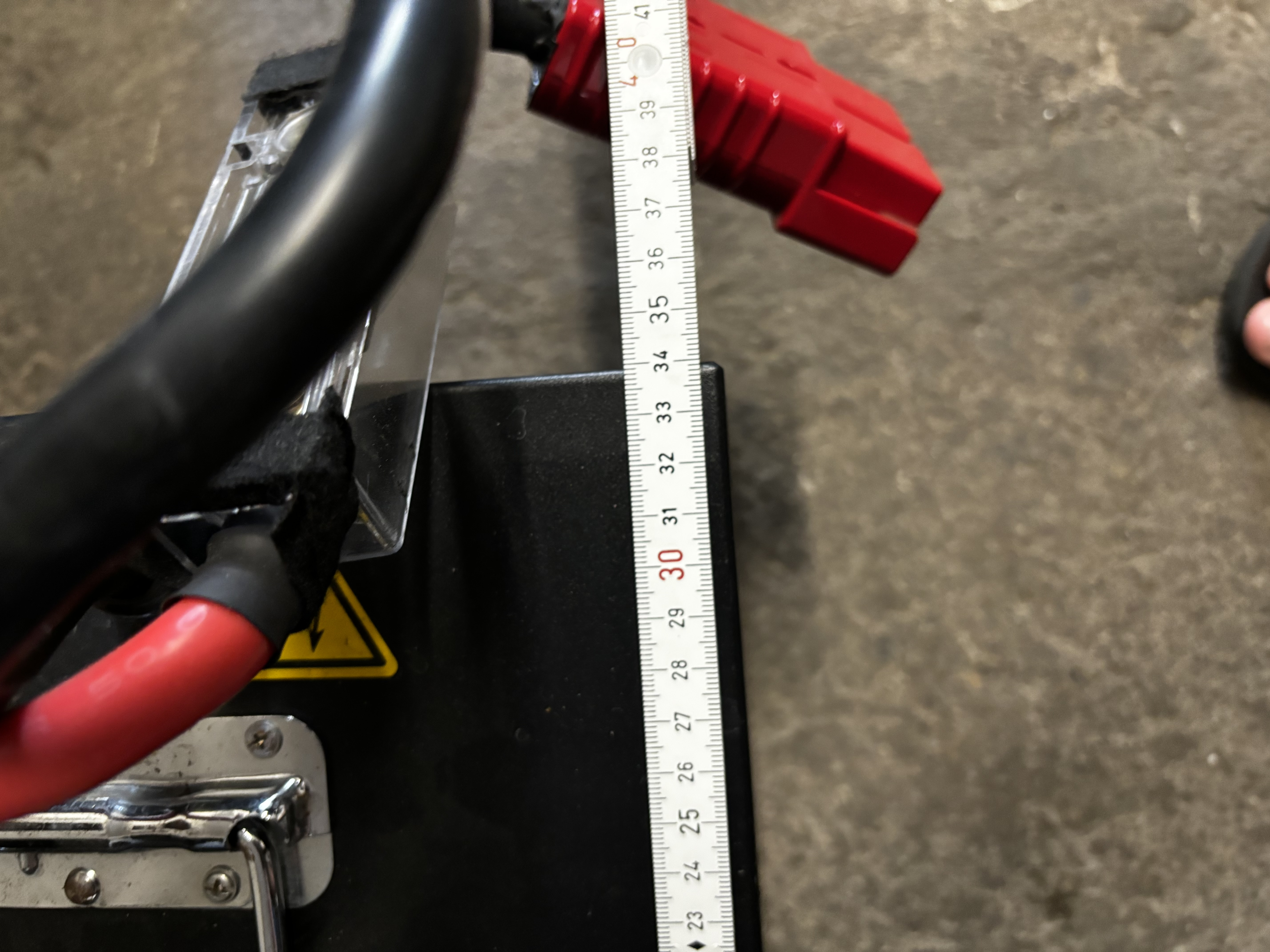

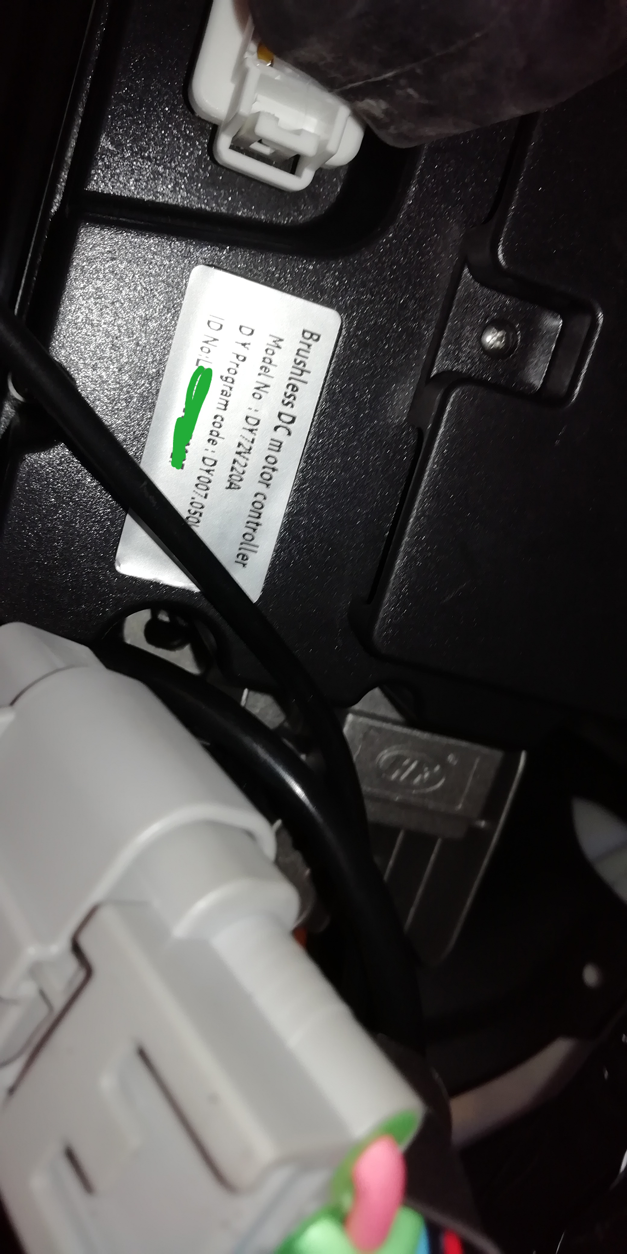

Anbei noch ein paar Fotos der Bauteile

Werkzeug und Multimeter hab ich alles… (bin Elektriker, hab aber bisher noch kein großen Erfahrungen mit Lithiumakkus)
Edit: Hab jetzt noch mal was nachgemessen.
Das Ladegerät gibt keine Spannung raus. LED vom Ladegerät wird einmal kurz rot und blinkt danach grün. Selbst wenn ich das Ladegerät ohne angeschlossene Batterie prüfe, kann ich am Ausgang keine Spannung messen.
Hier ist dem link zum Ladegerät http://www.cnjurry.com/En/ProductView.Asp?ID=1239
Leider finde ich keine Manual
Würde mich stark wundern das die Batterie schon nach einem Jahr defekt sein soll.

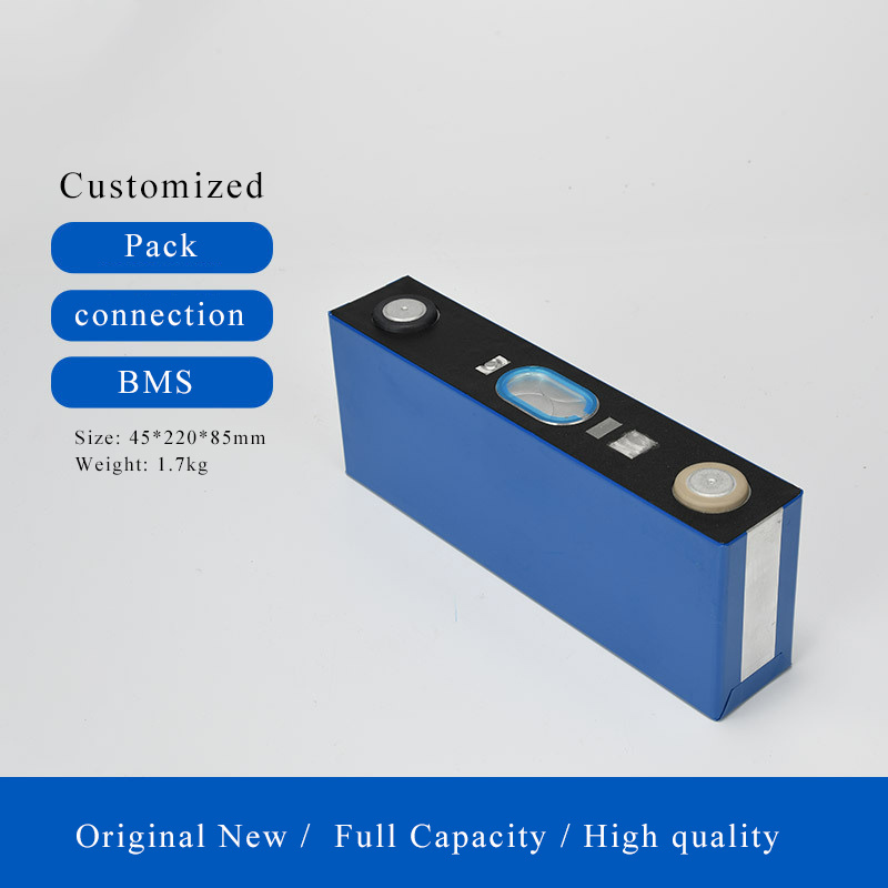

Meines Wissens sind da 20 NCM-Block-Zellen ähnlich dieser Art drin:
Abgesichert mit einem BMS, dass die Entladesperre schaltet, wenn die erste der Zellen 3,0 Volt erreicht.
Sobald die schwächste Zelle weiter auf vielleicht 2,6 Volt oder 2,5 Volt abgesunken ist, müsste das BMS komplett dicht machen.
Dann hilft wohl nur noch öffnen des Akkus und die Zellen einzeln über 3,3 Volt zu bringen.
Alle Zellen die < 2,5 Volt erlebt haben, sind ein Sicherheitsrisiko und müssen ersetzt werden; auch dann, wenn sie sich wieder Laden lassen (wobei das Risiko genau dann eintreten kann).

Edit: Kleines Update, hab ein Tipp von MB73 bekommen das es wohl eine App gibt um das BMS und die Batteriespannung auslesen zu können.
Der Batterie scheint es „noch“ gut zu gehen. Lediglich Zelle 17 ist etwas schwach auf der Brust. Leider scheint die allgemeine Spannung für das Ladegerät zu niedrig zu sein. Ich denke aber morgen bekomm ich das mit dem Labornetzteil geregelt 🙏

Es gibt 2 Apps dafür:
Die einfache heißt: BMS Tool
Es gibt aber auch eine neuere, die heißt: XiaoxiangBMS
Machen beide das selbe, nur das man bei der XiaoxiangBMS noch weitere Funktionen freischalten kann, kostet aber Geld.
Keine Ahnung ob man das braucht.
Musst dich nur in die Nähe vom Akku hinstellen und der App die Freigaben für bluetooth geben.
Bin aktuell auf der Arbeit, Amazon liefert das Labornetzteil zwischen 16-19 Uhr. Ich bin zuversichtlich, dass das BMS öffnet sobald die Ladespannung höher als die Akkuspannung ist.
Finde es ziemlich kack das ich jetzt ein Extra Netzteil brauche nur weil die Akkuspannung etwas zu niedrig ist…. Ist jetzt aber auch nur die naheliegendste Vermutung.
Wahrscheinlich will das Jurry Netzteil eine Mindestspannung vom Akku bevor es anfängt zu laden.
Edit: Immerhin kann ich dann für kommende Winter einfach das Labornetzteil zur Überwinterung auf, sagen wir mal, 74V am Motorrad angesteckt lassen… denke das ist ne gute Idee für die zukünftigen Winter
