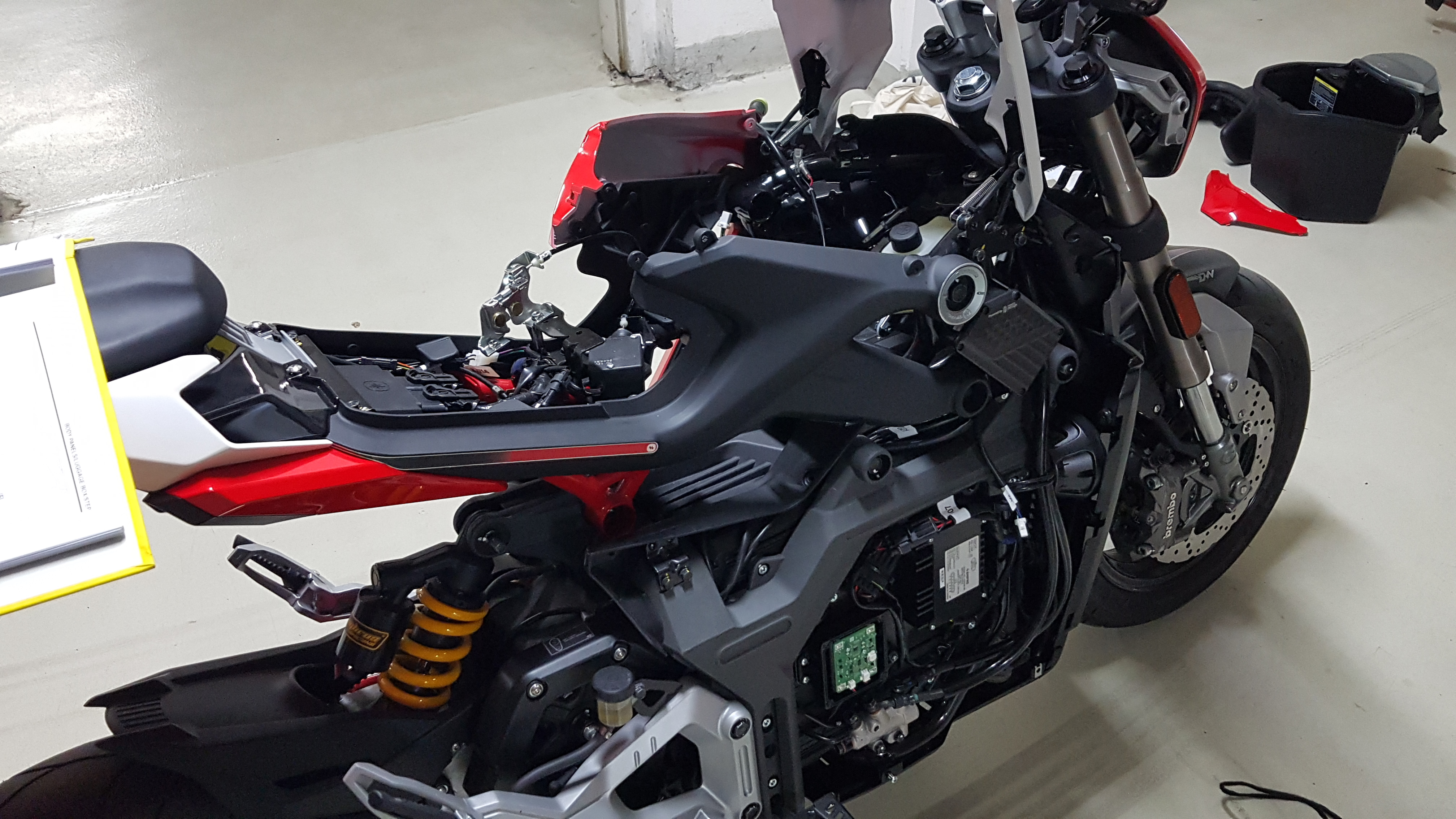

Ich denke, das ist ein sehr guter Preis. Ich habe den MCR-M zu einem ähnlichen Preis gekauft und bereue es definitiv nicht!
Bei der Demontage konnte ich mich von der Qualität des Rahmens, der Kunststoffe, der Verkabelung und der Elektronik überzeugen. Es ist ein Profi, vergleichbar mit Zero oder Energica!

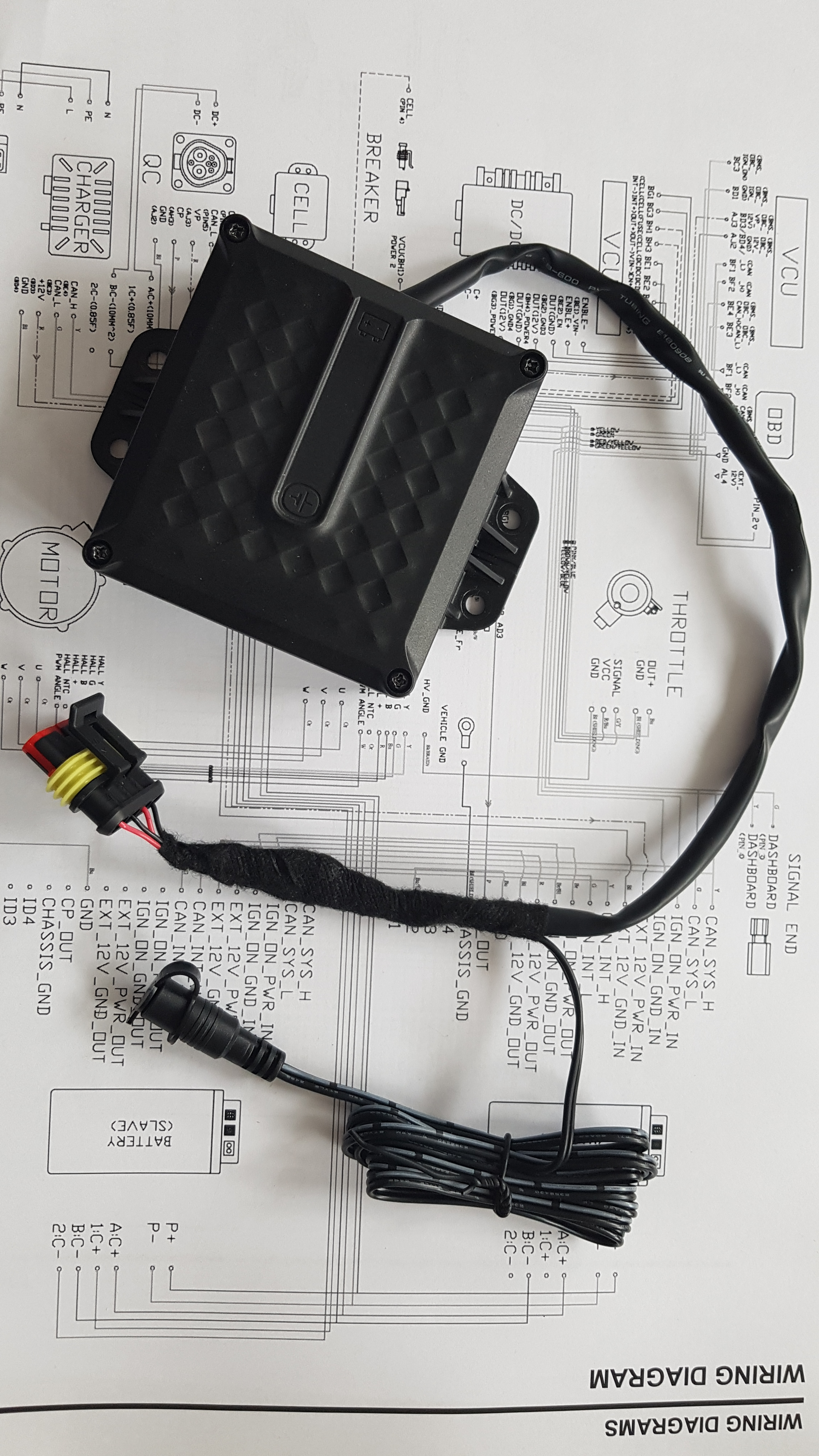

Ich fahre jetzt seit einer Woche mit der verbesserten Backup-Batterie und bin insgesamt 200 km ohne das geringste Problem gefahren. Im Inneren des Akkus befindet sich zum Laden ein DCDC-Wandler von 12V auf 13,3V, außerdem gibt es ein Kabel für mögliches externes Laden, sodass ich die Seitenabdeckungen nicht abnehmen muss. Nun werde ich das Motorrad ein paar Tage in der Garage stehen lassen, um zu schauen, ob der Backup-Akku ausreichend geladen ist.

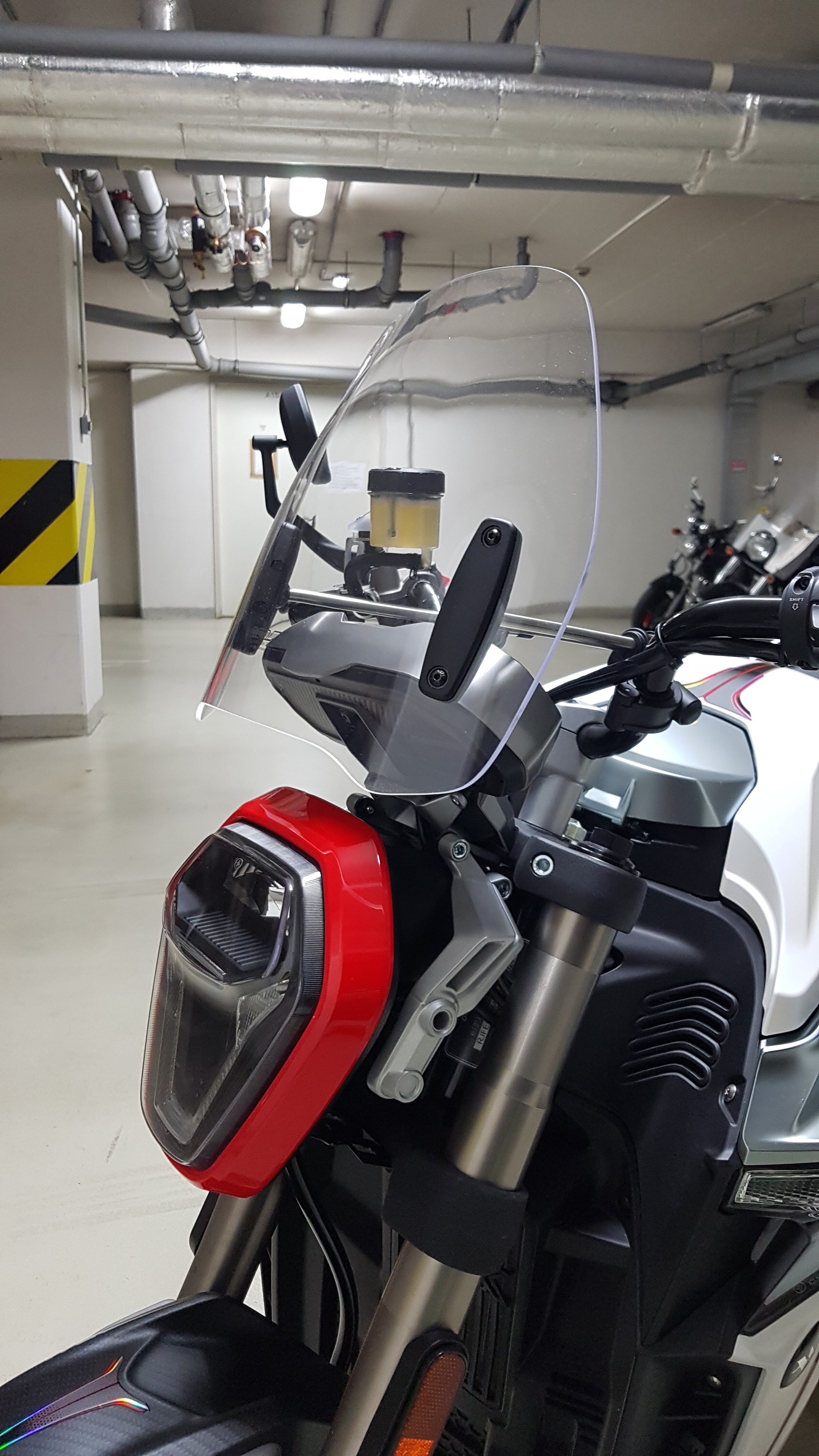

Mittlerweile habe ich mein Ovaobike mit dem universellen MRA Roadshield Windschutz ausgestattet. Ich denke, es passt gut und ich habe getestet, dass es bei höheren Geschwindigkeiten effektiv ist, wenn ich mich auf den Tank lege:)

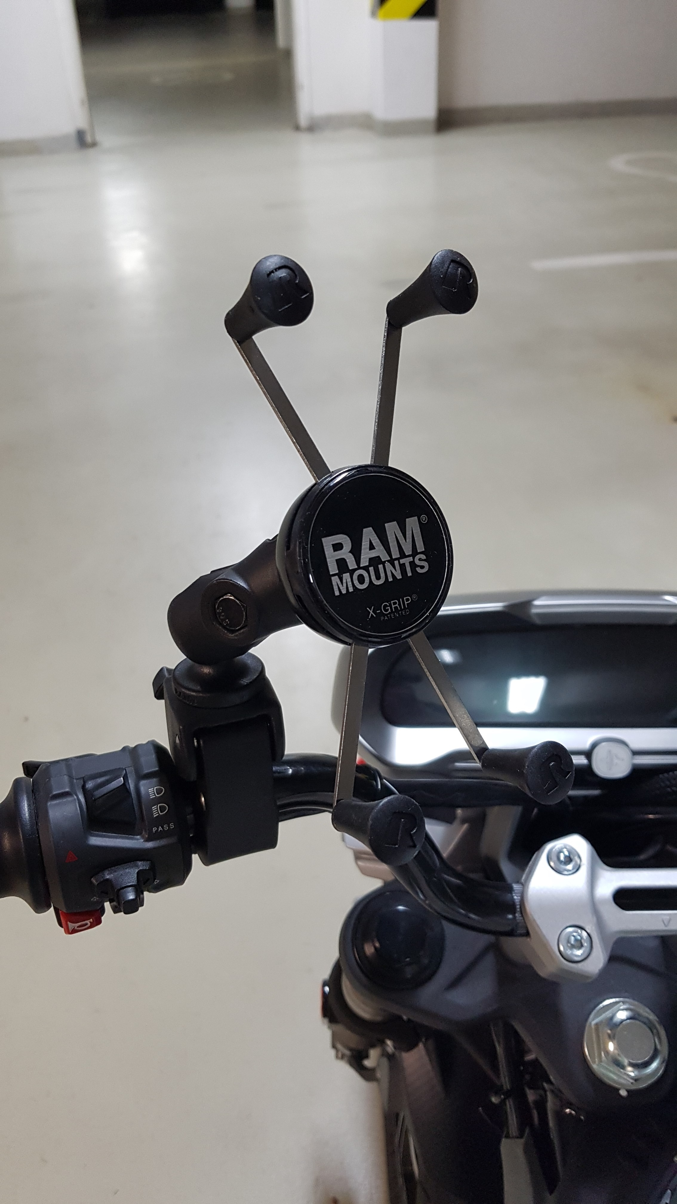

Außerdem gibt es im linken Teil des Lenkers einen gut nutzbaren Platz zum Beispiel für RAM-Mounts.
