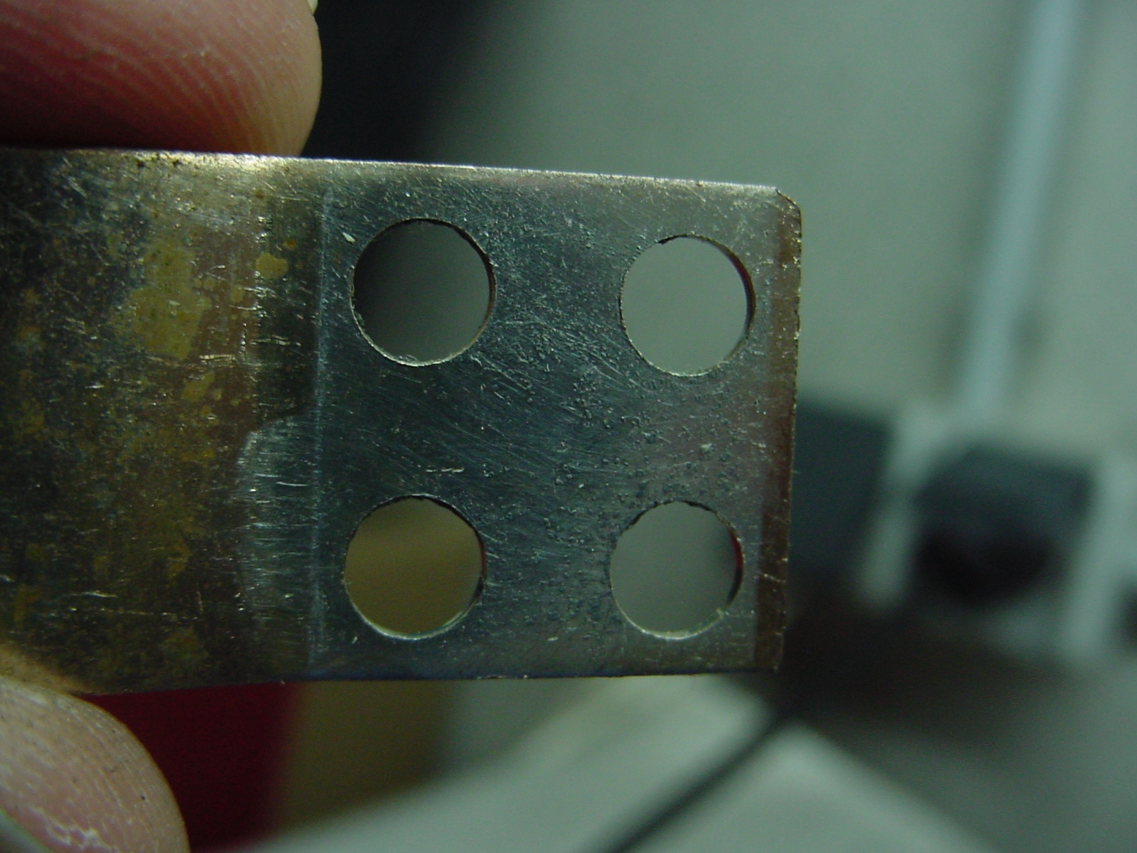

herby87 hat geschrieben:wie hast Du im Bereich mOhm gemessen bzw. von welchem Messfehler gehst Du aus?
So eins da ist es:
http://www.ebay.com/itm/20R-Internal-Ba ... 335b77c3e5
Wie zuverlässig? Naja, der offset bei Berührung der zwei Messspitzen lasge um 2,1 bis 2,3miliOhm, aber durchaus auch mi tnur 1,7miliOhm zwischendurch, also schon ein sehr vages Ergebnis.
Fast alle Polschräubchen waren noch fest, eines musste ich mit M4 ersetzen wegen schlechtem Gewinde. Habe erst mal den schlimmsten Verbinder abgebaut, aber außer etwas Polfett und kleinen "Grübchen" in der Verzinnung der Kupfersteifens auf der Polkontakfläche war nichts gravierendes zu entdecken. Habe das dann mit feinem Schmirgelpapier wieder geglättet, etwas WD40, gut trocken gwischt und wieder draufgeschraubt, und der Übergangswiderstand war weg. Habe dann auch nochamls die anderen über 1miliOhm gemessen, und auch z.T. etwas tiefer gekratzt in der Patina der Verbinderoberläche, und siehe da, es pendelte sich der gemessen Widerstand acuh wieder nah am Offset ein. Die Verbindungen sind mit an Sicherheit grenzender Wahrscheinlichkeit allesamt pikobello.

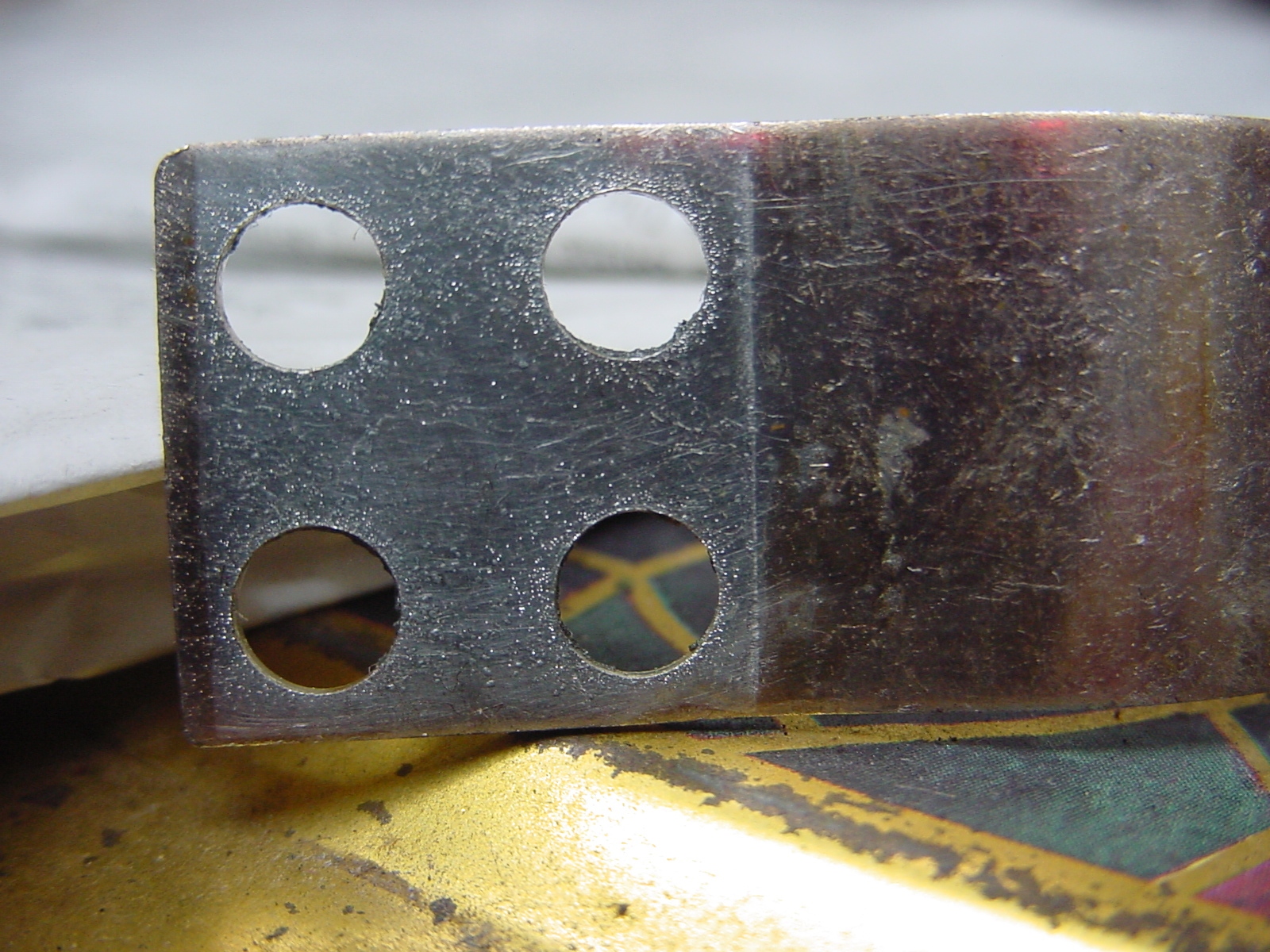

Ich werde demnächst Bilder der Polverbinder-Oberfläche vor dem wieder Glattschleifen hier reinstellen.
Für mich sah das aus wie Erosisonsspuren, wie sie z.B. beim Funkenerodieren absichtlich auftreten. Das fand ich so unprickelnd, dass ich es wieder glattgeschliffen habe, denn Löcher (oder auch Aufwerfungen) in der Verzinnung machen keinen elektrischen Kontakt, und wenn man noch so gut festschraubt... Und es ist durchaus denkbar, dass es hie da dort wirklich Fünkchen gegeben hatte.
Die Pole sind allesamt mit Polfett veredelt, weshalb ich sie jetzt nicht alle abgeschraubt habe. Alle, die ich bislang wegmachte hatte (abgesehen von den Erosionsspuren beim o.g. Verbinder mit den dubiosesten Widerstandsanzeigen des dubiosen Chinesischen "Mess"-Geräts), hatten absolut tadellos ausgesehen.

Beitrag von STW »
Die Schleifspuren gefallen mir nicht so - es sieht auf den Bildern so aus, als wären da noch Riefen drin. Hier würde ich feineres Schleifpapier oder Baumwolle und Polierpaste verwenden. Die Riefen werden sonst wieder zu Problemen führen.

Die Bilder sind vom Ausgangszustand, noch nicht verschliffen. Nach dem Schleifen ist teils auch schon das drunter liegende Kupfer zu sehen, aber da habe ich keine Bilder davon gemacht. Es wird interessant, was sich da innerhalb eines Jahres an Kontakt-Korrosionsspuren finden lassen wird, Alu zu Kupfer und so... Vieleicht hilft aber auch der feine Rest WD40, die zwei "Streithähne" auseinanderzuhalten :lol:

Zuerst bin ich bei den Bildern auch erschrocken. Sieht ja mit der Patina in der Mitte richtig übel aus.
Aber die Brücken sind wohl aus einem anderen Material als bei meinem Thunder.
Dort sind zwischen den 60Ah CBS-Zellen Bänderbrücken aus Edelstahl verbaut. Bei diesen
zweilagigen Polververbindern habe ich keine Ablagerungen gefunden. Das ist halt Ganzjahresbetrieb. :evil:
