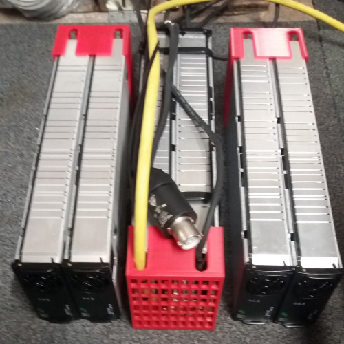

Mein zuerst geplanter Drehstrom Lader mit bis zu 125A. Meine aktuelle Version, die lädt von Beginn an mit 3kW. Mit dem Flatpack 48V 3kW wäre der gleiche Aufbau auch als zweiphasiger Lader mit 4,5kW nutzbar. Hatte auch schon vier ähnliche Geräte von Huawei in Reihe mit 220VDC als Ladeschlussspannung betrieben.

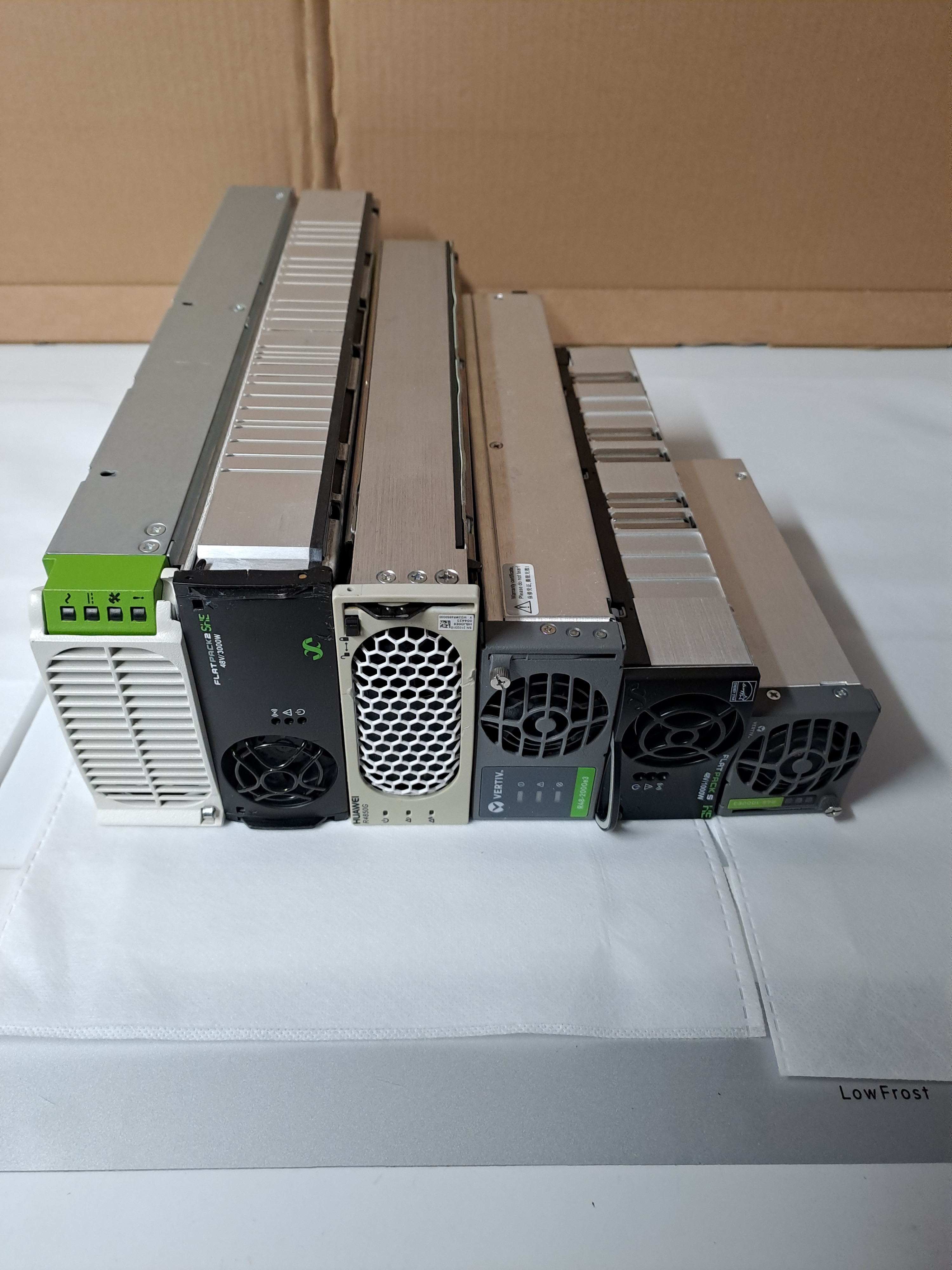

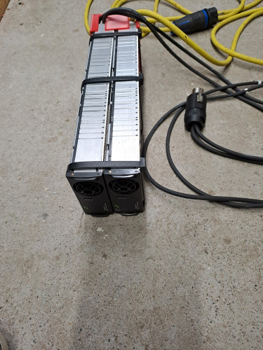

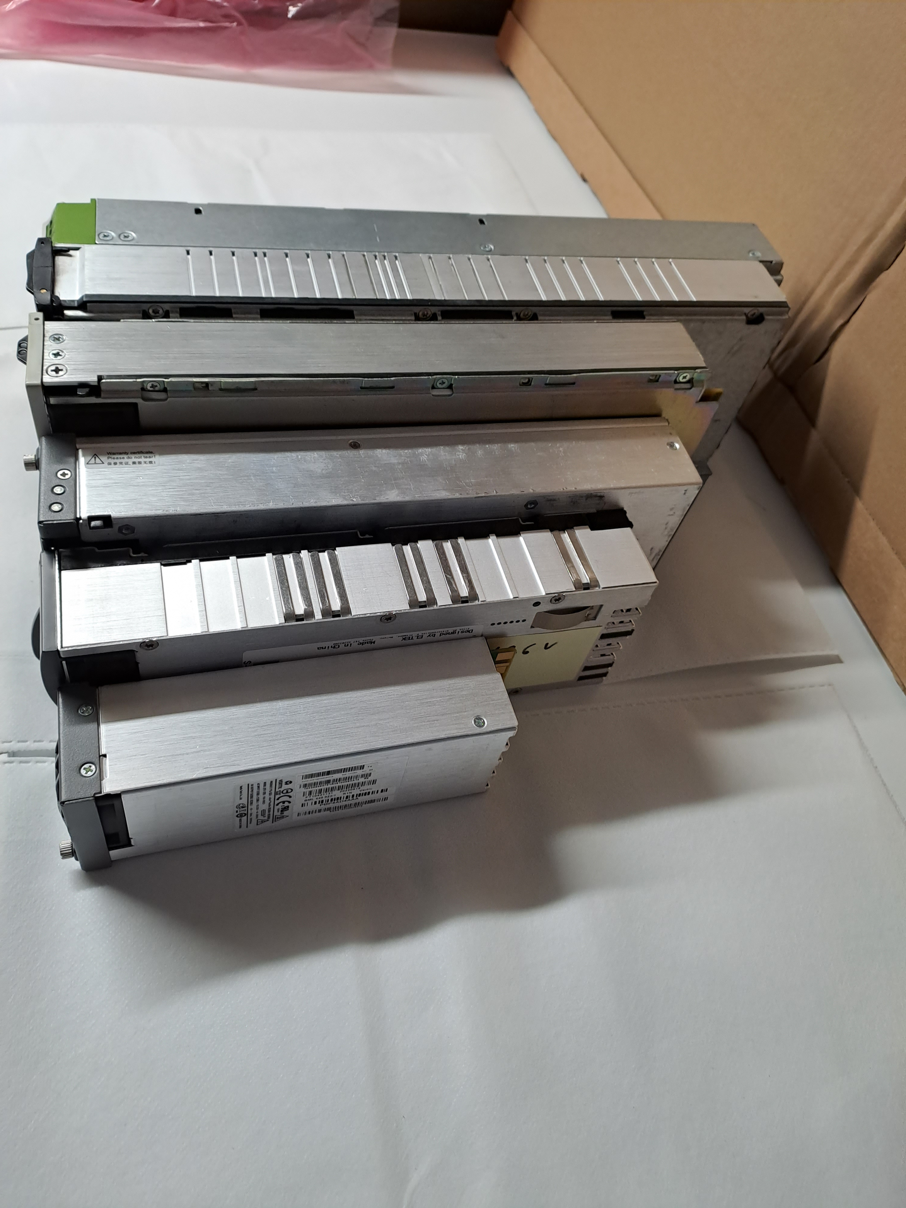

Das 1kW Vertiv ist das kleinste auf den Bildern meiner "Evolutionsstufen"
Das Flatpack S das nächste größere, darüber dann das 2kW Vertiv. Dann das Huawei 3kw oder gleich groß das 4kW Modell. Dann Eltek Flatpack 2kW oder 3kW und ein Tyco Lineage mit 2 oder 2.7kw.
Das Vertiv 2kW mit 1,13kg steckte auch im 4kW und 8kW EVTricity Ladegerät für die Zeros.
