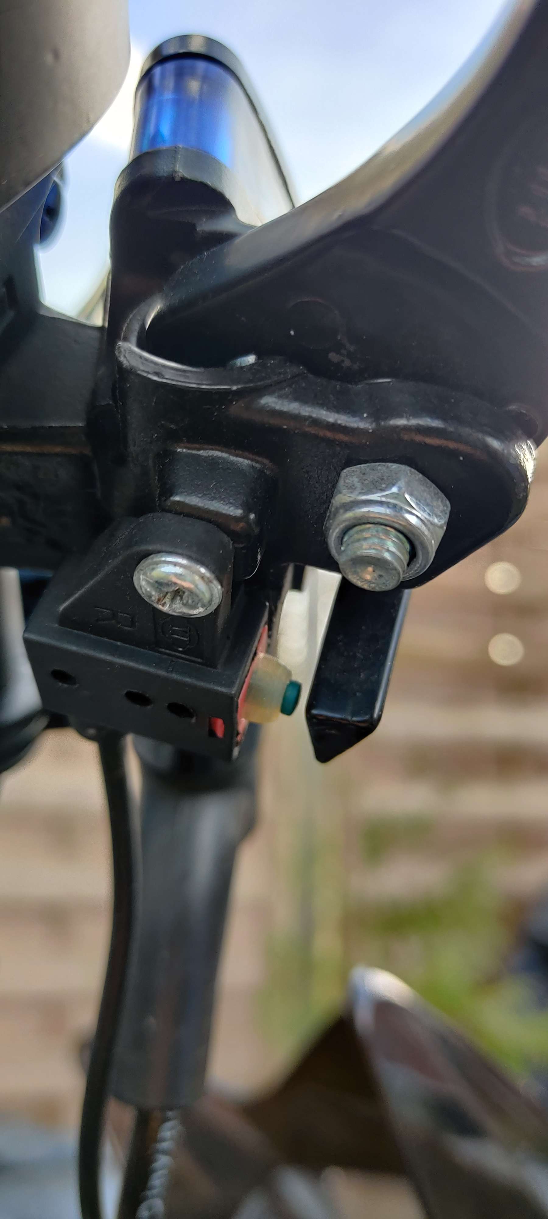

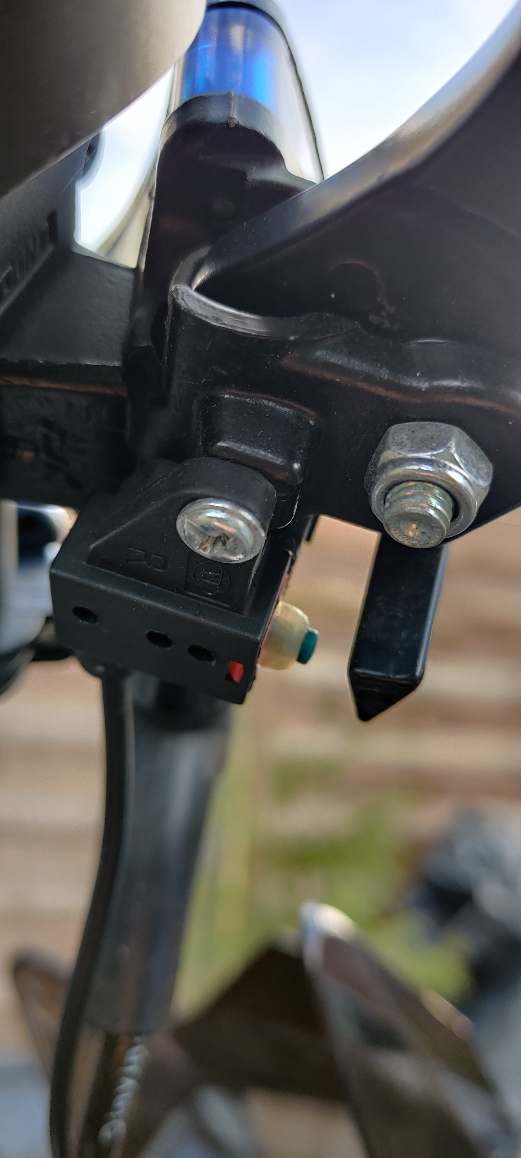

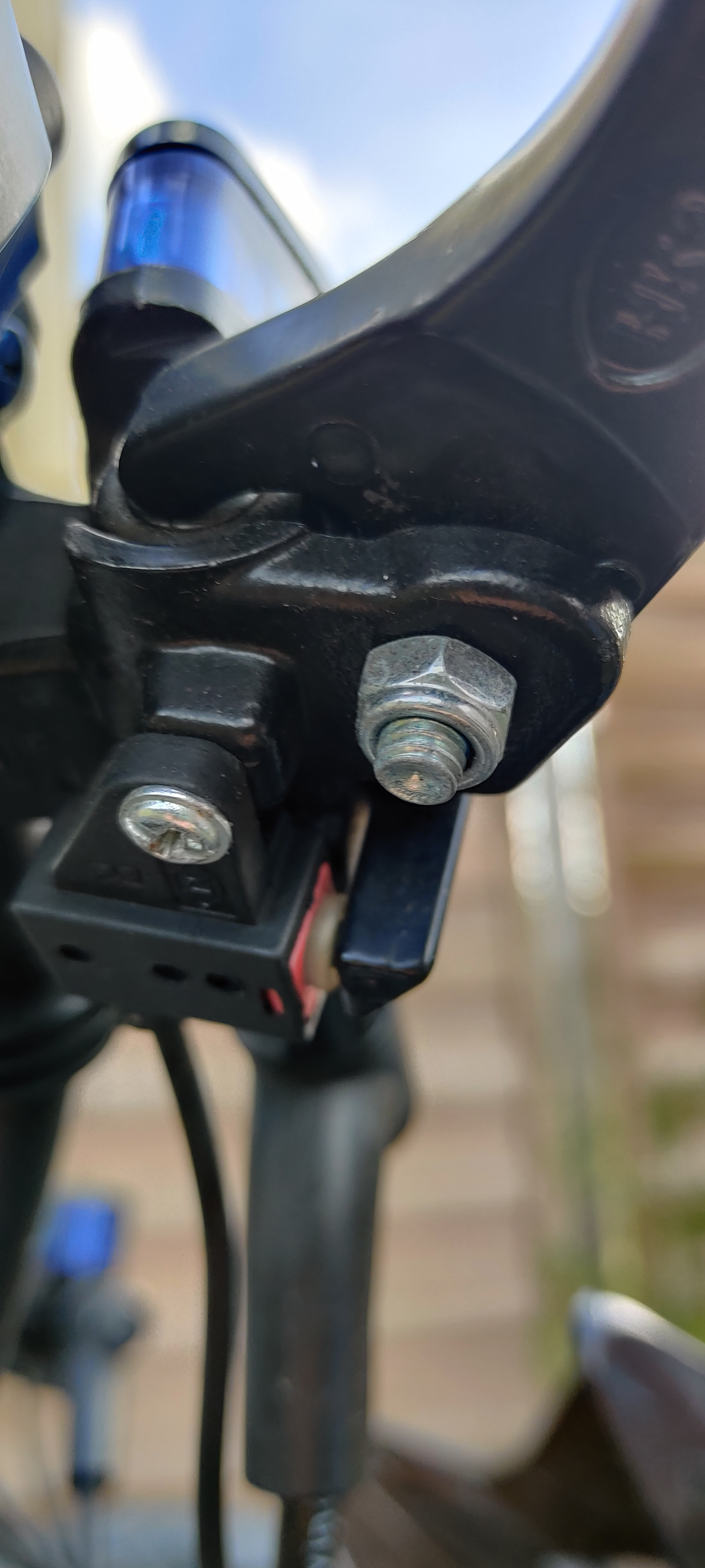

Unter den Bremshebeln befindet sich der kleine Kontaktschalter wie auf den Bildern zu sehen. Ist die Bremse unbetätigt wird dieser Schalter reingedrückt, unterbricht also den Kontakt zum Bremslicht - passt und funktioniert auch so.
Betätigt man die Bremse kommt der Schalter nach vorne - hier müsste also das Bremslicht einschalten. Was auch passiert. Betätige ich den Bremshebel weiter, verliert er irgendwann den Kontakt zum Schalter. Dann irgendwann geht das Bremslicht wieder aus. Schwer zu sagen wann genau das passiert, aber so sollte das ganze auf keinen Fall laufen.
Hat das schonmal jemand von euch gehabt?
Da ich an den Schaltern nicht rumgefummelt habe vermute ich hier eher einen Konstruktionsfehler. Ich kann mir nicht vorstellen, dass ich hier "Einstellungen" zerstört habe als ich die Kanzel demontiert habe - die Schalter haben eine feste Position die nicht verstellbar ist.
Oder könnte das Problem doch woanders liegen? Ich habe den Schalter abmontiert und per Hand gedrückt / losgelassen. Das Problem tritt exakt gleich auf. Sobald der kleine blaue Pin zu weit raus kommt, schaltet das Bremslicht wieder aus.

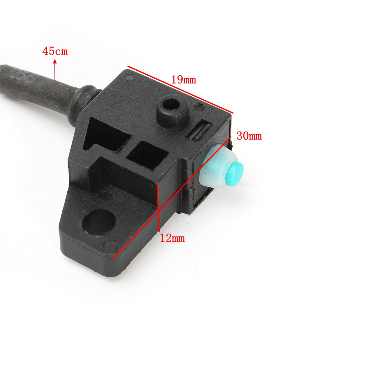

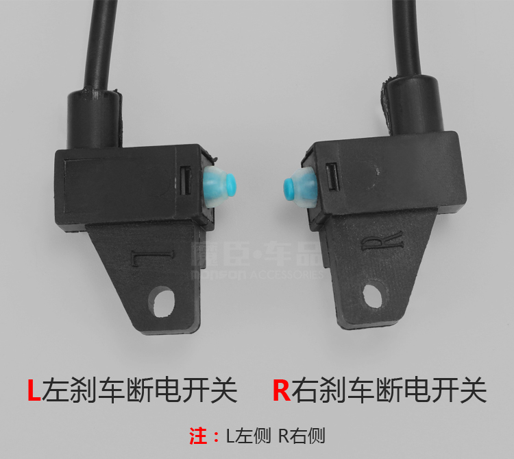

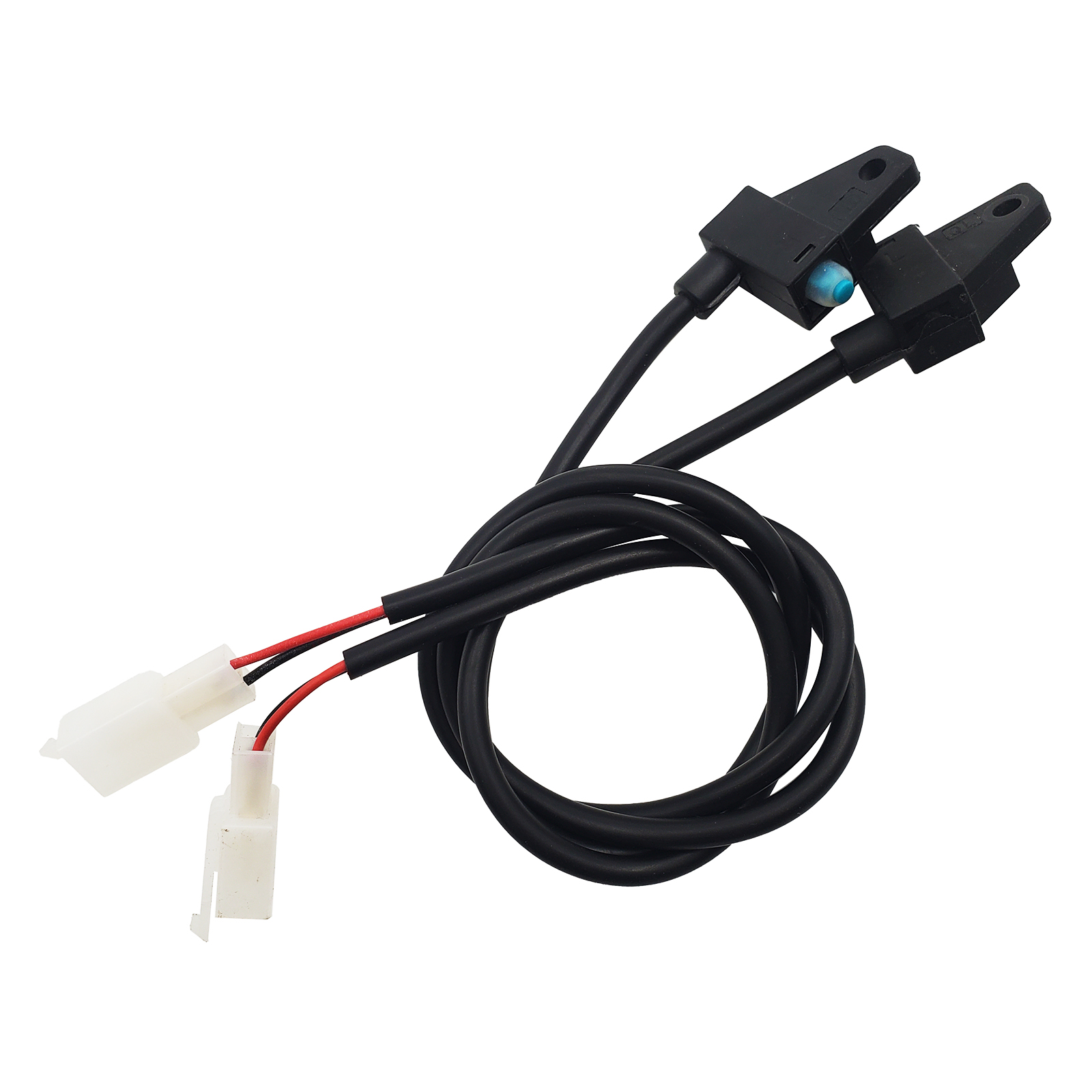

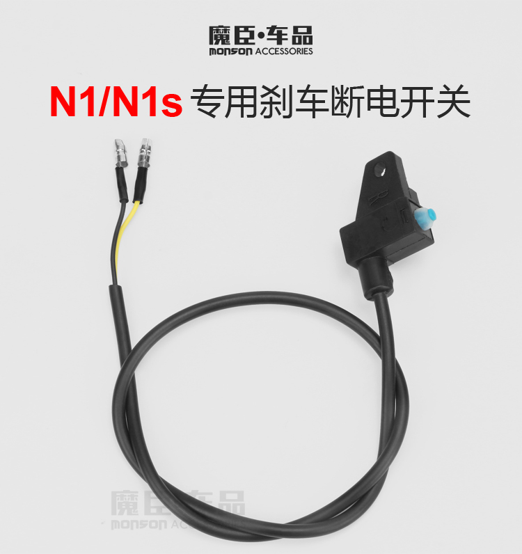

man bekommt diese Art der Bremslichtschalter ja einzeln, als Ersatzteil (natürtlich von häufiger im Markt vertretenden Fahrzeugen).
Der Schalter müsste allerdings unter der Bremsarmatur sitzen und nicht an der Schaltereinheit.
Was da bei der ODIN an Anschlussstecker dran gehört, weiß ich aber nicht.
Das NIU-Ersatzteil hat diese Stecker dran und sieht so aus:
Falls der NIU-Typ passt, gibt es den (linken) z. B. hier:
https://www.zandri.de/bremslichtschalte ... ginal.html
Man braucht da verschiedene (spiegelverkehrte) Teile für die linke oder die rechte Seite.
Bei anderen China-Fahrzeugen, gibt es auch diese Steckverbindung:
Es gibt auch Unterschiede in der Form, die masn am abgeschraubten Teil besser erkennt:
