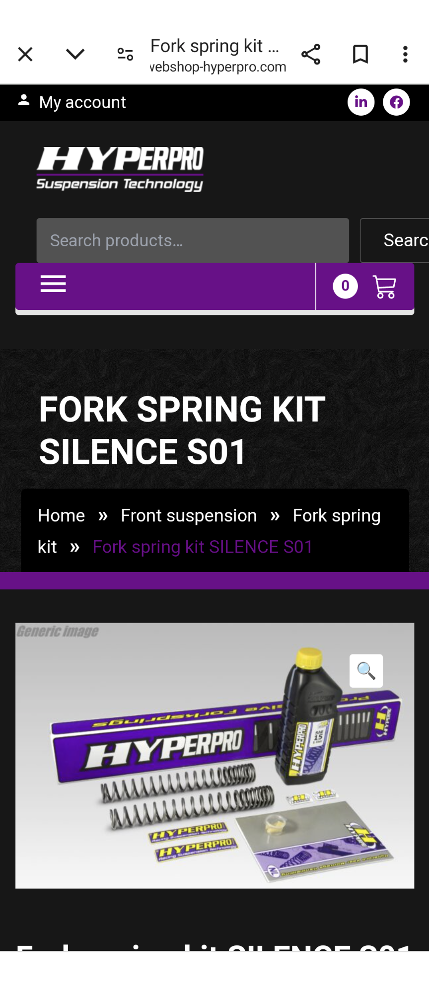

Hat jemand diesen Federkit von HyperPro ausprobiert?
Oder kann sagen, ob die Federn erkennbar anders aussehen als die offenbar ebenfalls progressiven Originale?

In der Beschreibung steht, dass sie straffer als die Serienfedern sein sollen. Aua. :roll:
Teurer als die Andreani.
Eine Freigabe konnte ich in der downloadbaren ABE-Liste nicht finden.
Und nein, hat hier noch keiner getestet, zumindest ist mir nicht bekannt.

Dann werd ich das gelegentlich ausprobieren, jedenfalls hab ich die eben bestellt.
Ich denke schon auch, dass an der Originalfeder der enge Teil zu weich ist - insbesondere bei schwereren Fahrern.
Und nichts nervt mich so an dem Ding wie das Gerumpel auf schlechter Strasse (ich wusste vorher gar nicht, dass DIESE EINE Strasse so schlecht ist) - wobei die Liste schon länger ist :roll:
Ich berichte dann.

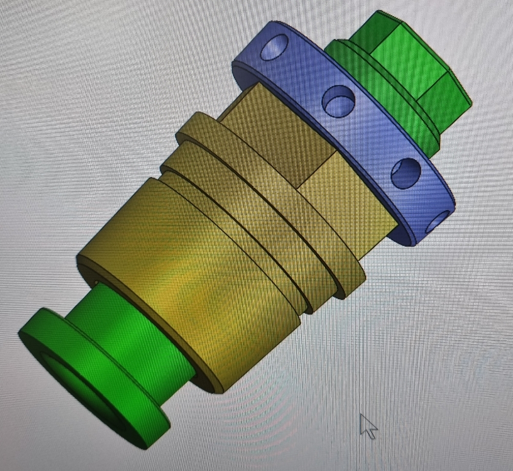

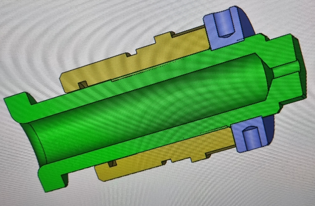

Ich habe da noch eine Idee, wie man die Gabel vorne einstellbar machen kann.
Das kann ich aber erst auslegen, wenn ich die Gabel zerlegt habe und im Detail messen kann.
Die Idee ist, den Deckel der Federgabel oben zu ersetzen. Dort würde ich gerne eine Verstellung einbringen, mit der die Vorspannung der Feder eingestellt werden kann, um sie zumindest an das Fahrergewicht anpassen zu können.
Gleichzeitig soll eine Entlüftung mit rein, sofern das alles in den Bewegungsraum der Gabel passt.
Da ich die Federrate bzw. die Kennlinie der Feder nicht kenne, ist es schwierig, die Mindestverstellung auszulegen.
Wird wohl ein Winterprojekt.
Grüße Powerflip
