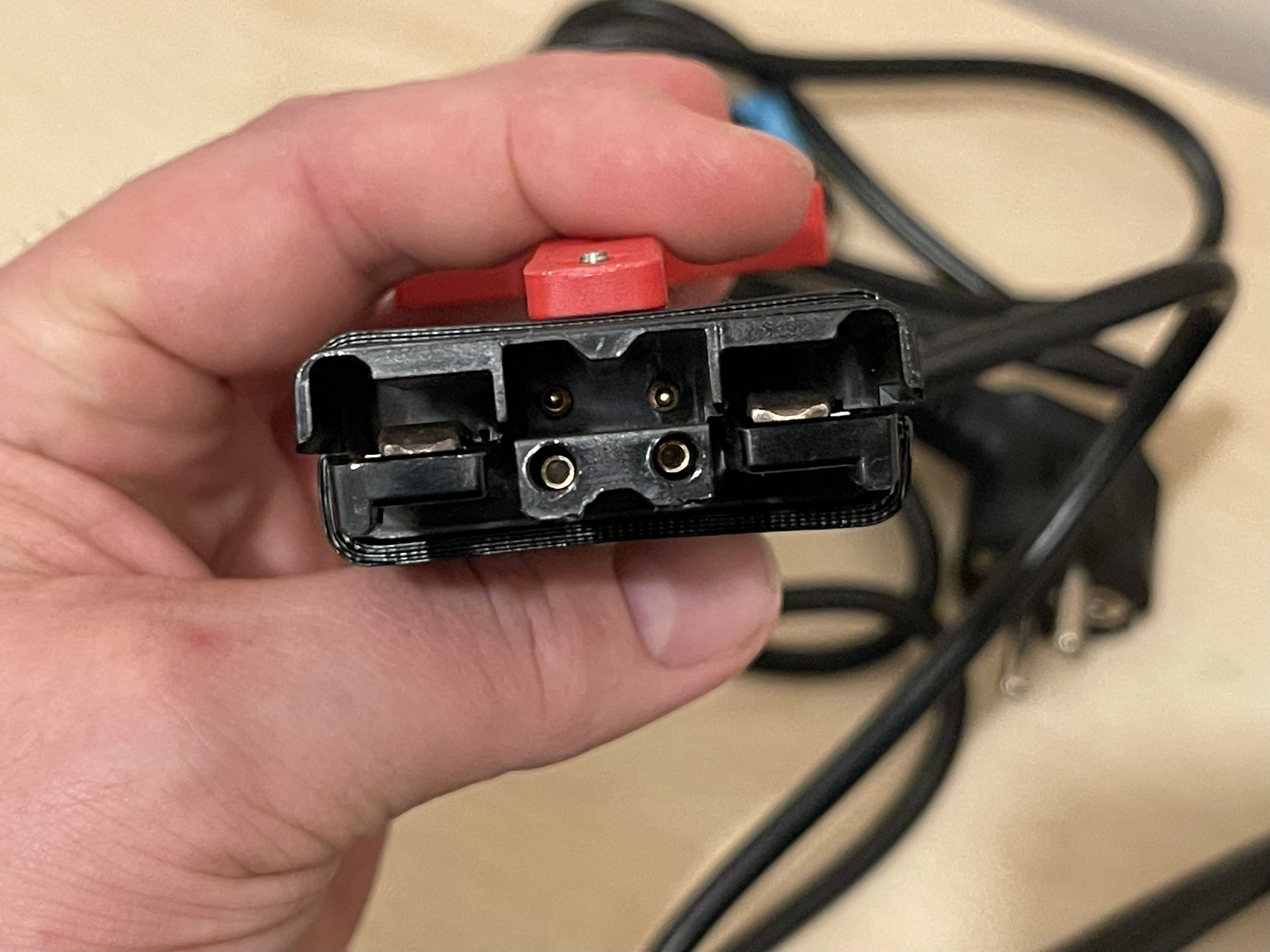

Es weicht eventuell etwas vom eigentlichen Thema ab, aber habt ihr auch diesen Merkwürdigen Stecker am externen Ladegerät?
Ich habe meine E-Schwalbe auch vom Autohaus König gekauft. Dazu bekommen habe ich ein externes 500 Watt Ladegerät von Peugeot. Die Ladegeräte von Bosch hätten sie angeblich nicht mehr da. Die originalen Boschladegeräte hätten meines Wissens nach aber auch bis zu 1200 Watt Leistung gehabt (= schnellere Aufladung). Ich habe bei Govecs angefragt und die habe geschrieben, dass sie die schnelleren Ladegeräte auch nicht mehr liefern können.
Zurück zu meinem Peugeot Ladegerät -> Dieses hat einen Stecker der in der Anleitung als "Anderson Stecker" bezeichnet wird. Wenn man im Netz aber nach Anderson sucht sehen alle Bilder anders aus. Der Stecker vom Ladegerät ist nämlich 6 Polig (2x Strom und 4x Datenleitung). Dazu kommt dass der Stecker ausschaut wie aus dem 3D-Drucker. Der Kunststoff sieht total rau und billig aus wie aus "Kalles Bastelkeller".
Ich habe dann begonnen zu forschen und bin darauf gestoßen, dass der Boschantrieb (Bosch 48 Volt Central Drive Unit) exakt identisch zur E-Schwalbe auch in der Peugeot E-Ludix verbaut ist. Sogar das Tachodisplay sieht an der Maschine gleich aus. Es wirkt so, als wenn Govecs oder König hier improvisieren musste und einen Posten Peugeotladegeräte zu Schwalbeladern umgenbastelt hat. Der Stecker an der E-Ludix sieht nämlich anders aus. Also mal fix das Kabel abgeschnitten und einen passenden Stecker im 3D Drucker gemacht.
Kann mal jemand sein Boschladegerät und speziell den Stecker fotografieren?

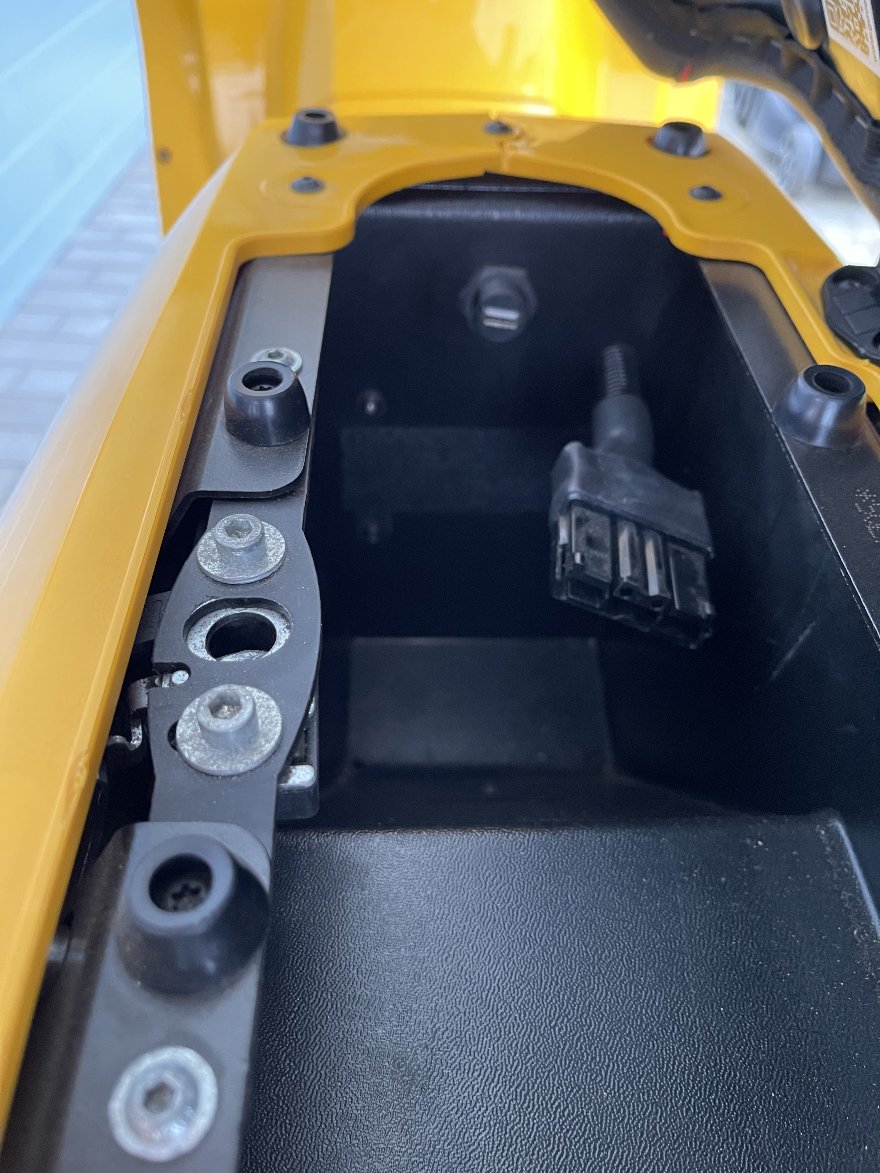

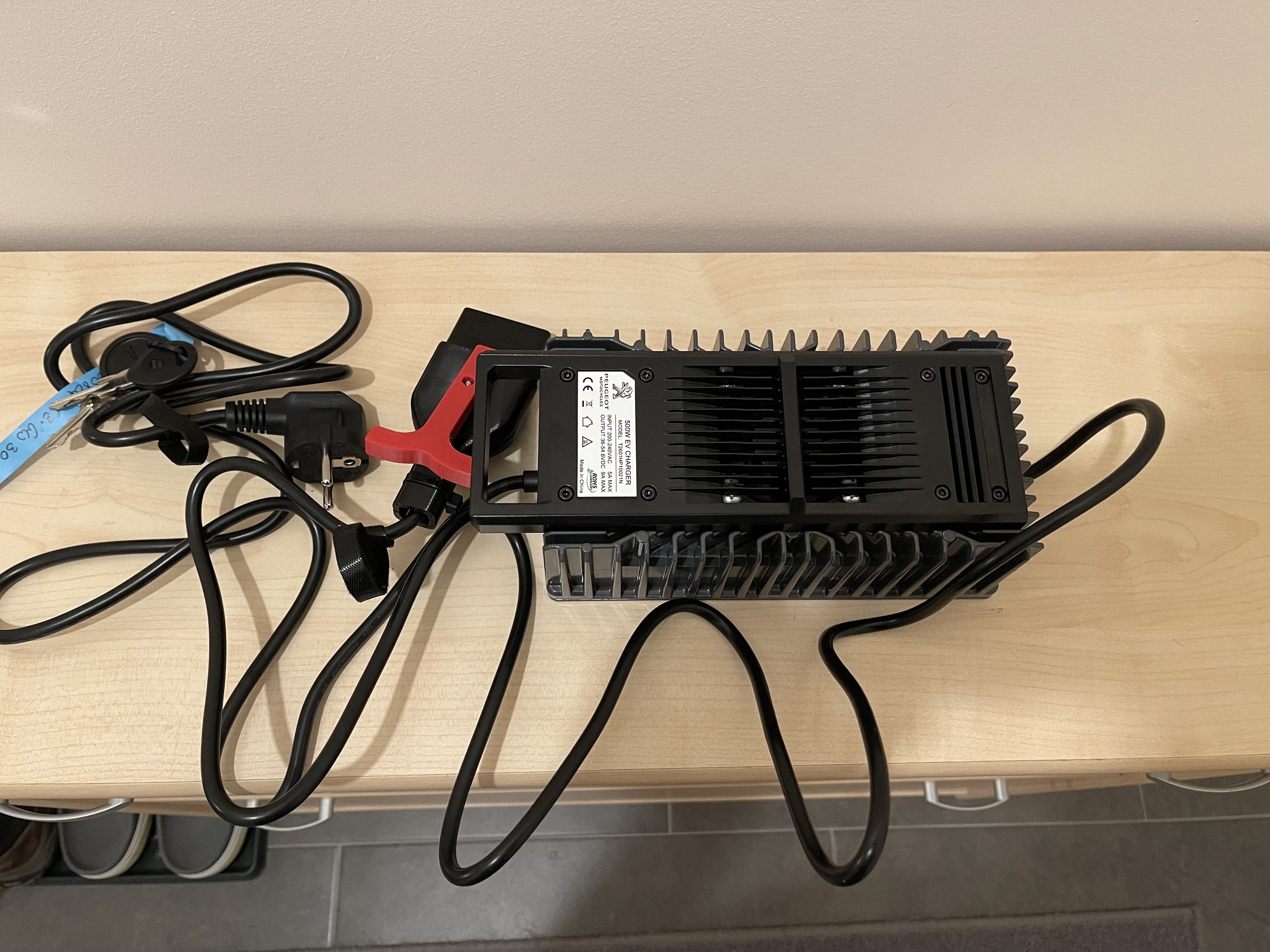

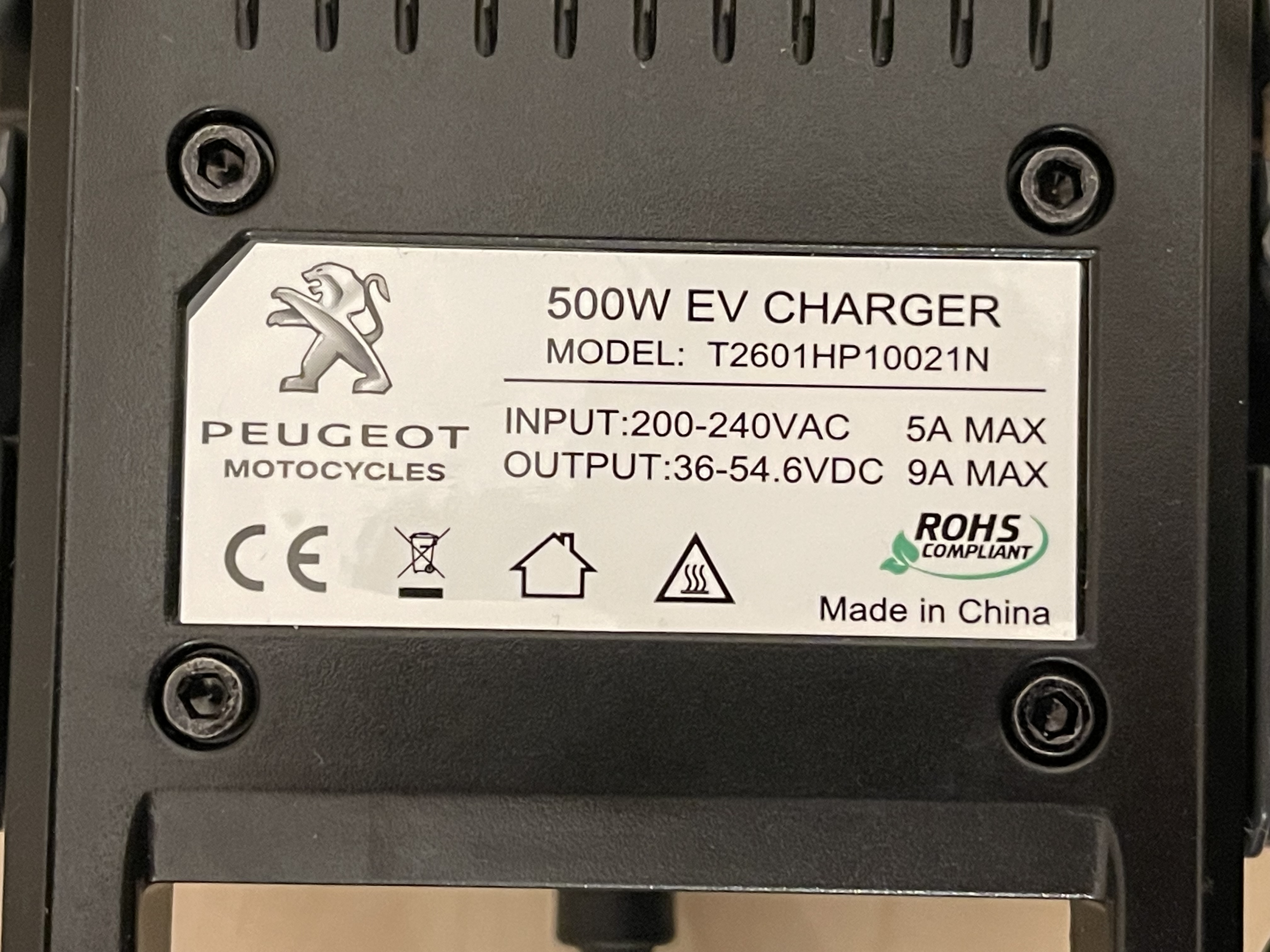

Hier die Bilder von meinen Steckern.
Beiträge: 19421
Re: Akkus können nur einzeln geladen werden #eSchwalbe

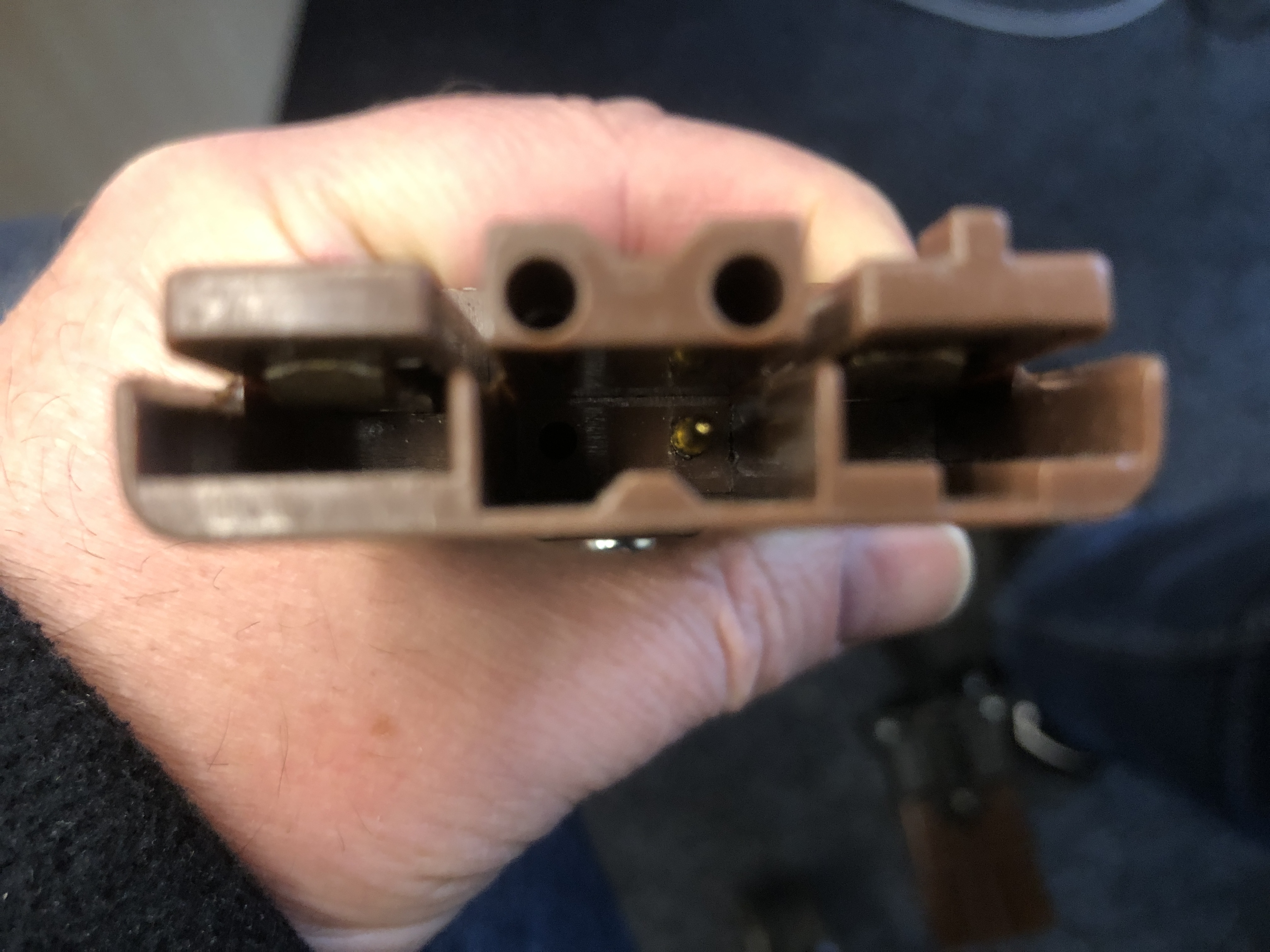

Ja, das ist ein Anderson SBS75X Stecker, wie er auch von Zero für den zusätzlichen Schnellladestecker genutzt wird:
Diese passen immer ineinander, es gibt kein Männlein/Weiblein Paar :D
Beiträge: 6516
Beitrag von Peter51 »
Sollten aber die gleiche Farbe haben - Codierung.
