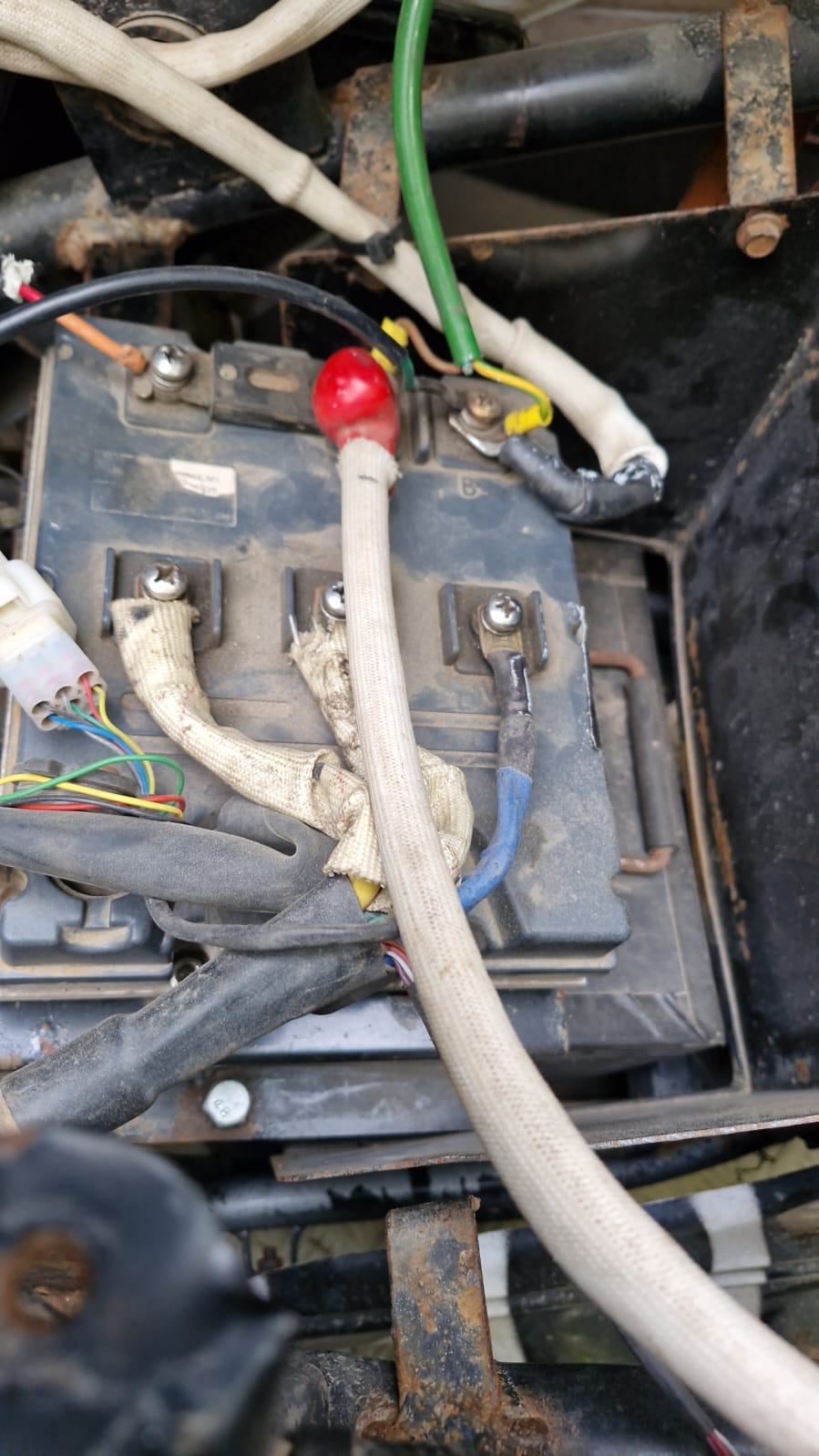

Was für ein Controller steckt den drin?
Mach mal ein Bild davon.

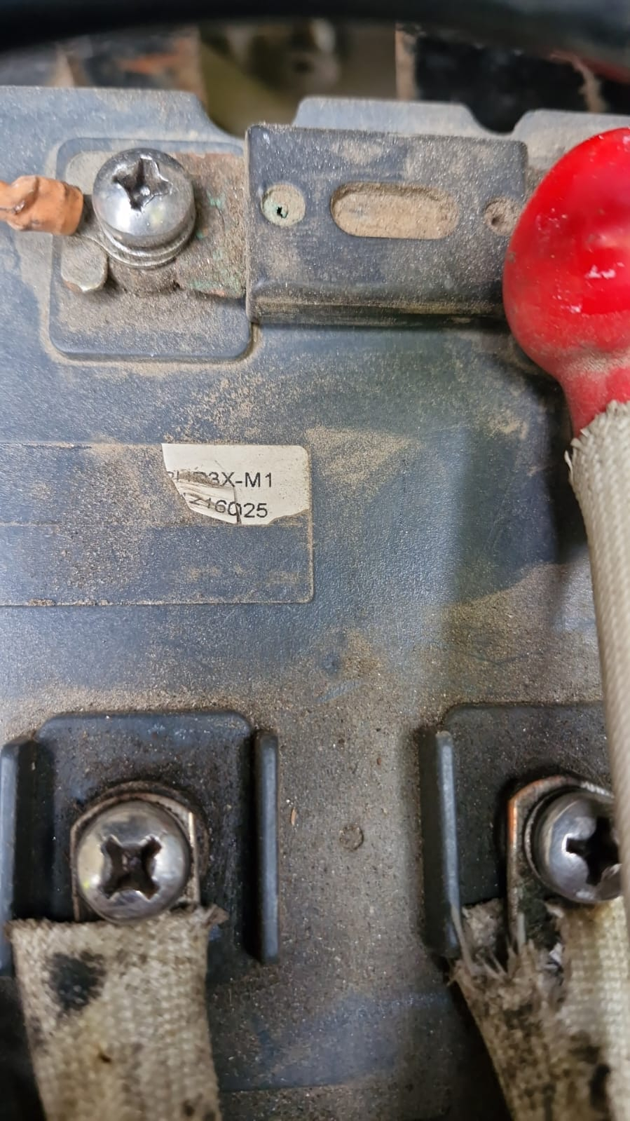

Hallo, ich hab mal 2 Bilder angehängt. Leider ist das Typenschild abgerissen und nur noch Rest sichtbar. Ich meine, da stand 72 V und anderes drauf, die Batterie hat aber 82 V.
Ich dachte erst er fährt wieder, nachdem ich den Lüfter repariert hatte, aber nach etwa 5 km fängt das Zucken wieder an, und er bewegt sich dann aus eigener Kraft weder vor- noch rückwärts, lässt sich aber normal schieben.
Gruß Matthias
Gruß Matthias

Das ist dein Controller: http://lingbo-mc.com/en/upload/file/202 ... 891035.pdf
Die angegebenen 72V sind die Nominalspannung. Geladen hat deine Batterie max. 84V.
Das klingt als solltest du die Anschlüsse säubern und richtig festschrauben. Deine Bilder zeigen bereits Rost und Grünspan.
