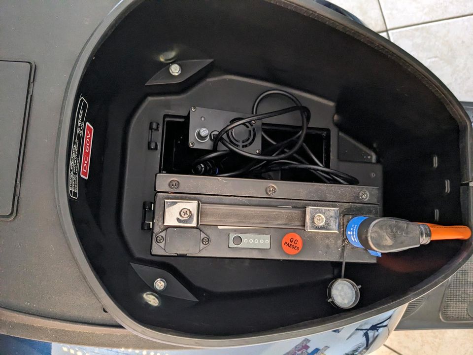

Frage in die Runde :Weiß hier jemand , ob es bezahlbare Ersatzakkus gibt . Der Originalakku soll 1200 Euro kosten !!!!
Wie heisst der verwendete Anschlussstecker ?
Und ,kann man über den zweiten vorhandenen kaltgerätestecker ein zweites Akku mit gleichen Leistungsdaten parallel schalten ?
Zubehör Akku bzw. Zweites Akku parallel

sieht es bei Dir unter der Sitzbank auch so aus, wie auf diesem Bild von einer Kleinanzeige?:
(Der Besitzer dort Verkauft den kaum genutzten Roller mit Akku für 1.000€)
[urlhttps://www.kleinanzeigen.de/s-anzeige/verkaufe ... 7-305-1137][/url]
Jedenfalls sieht die Hochstromsteckverbindung nach einem Chogori-Bajonett-Stecker aus und die Kaltgeräte-Buchse ist wohl (ausschließlich) für das Ladegerät. Ein Dual Battery System wird dieser Roller nicht haben.
Dass der Wert des Akkus den Löwenanteil eines Elektrorollers ausmacht ist normal.

Motor hat nur 1,5 kW das heißt, eher für Flachland ! //// Alles andere ähnlich Econelo DTR
