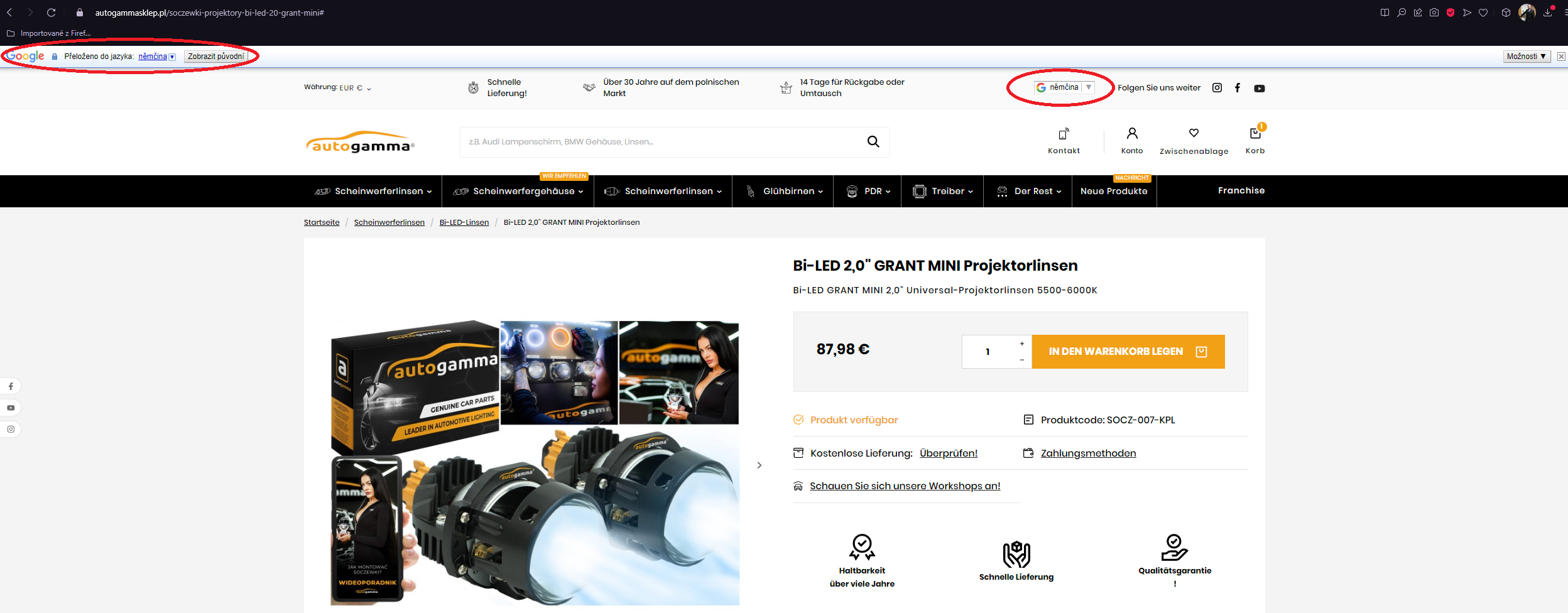

Ich hatte mir deinen Link ja auch angeschaut, polnisch verstehe ich aber nicht und ich habe auch keine Funktion der Seite zum umstellen der Sprache gefunden, damit auch keine Informationen zu Zahlungsmöglichkeiten und zu "Lieferregionen".
Ich habe auch die Seite autogamna Berlin gefunden, diese ist aber im Aufbau und ohne "Verkauft".
Deshalb hatte ich gesucht was ich so auf meinen "Standardportalen" finde.
Ok, so translation problem...
When I open this page in Opera GX browser, it offers automatic translation of whole page using Google Translator.
It does not do it on this page so I thought it is implemented in webshop... I just added the Google Translator add-on but it does not work as I am used to from Firefox, I have to figure it out.
In Firefox I have Google Translate Element add-on that allows me to switch whole page / web into another language (this I use for this forum, easier than copy paste into translator, only for reply/answer I have to use non-translated page).
Autogamma uses chat box so during work hours you can ask directly. Or via Facebook (https://www.facebook.com/Autogammasklep) or e-mail sklep@autogamma.pl.
In case I can help you, do not hesitate to ask.
