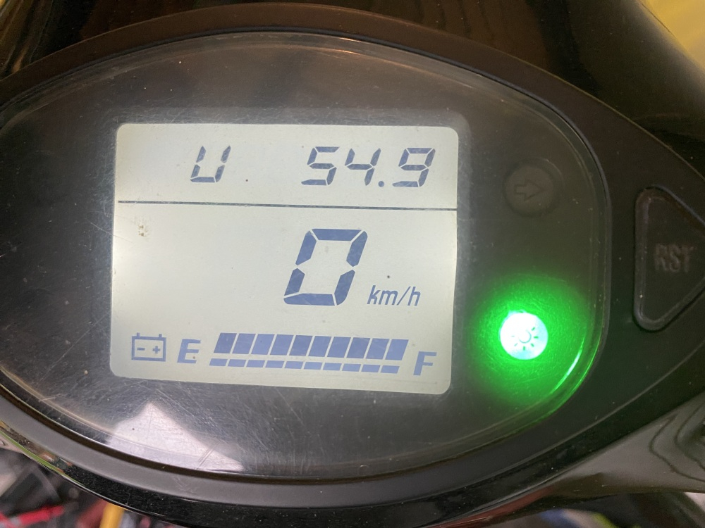

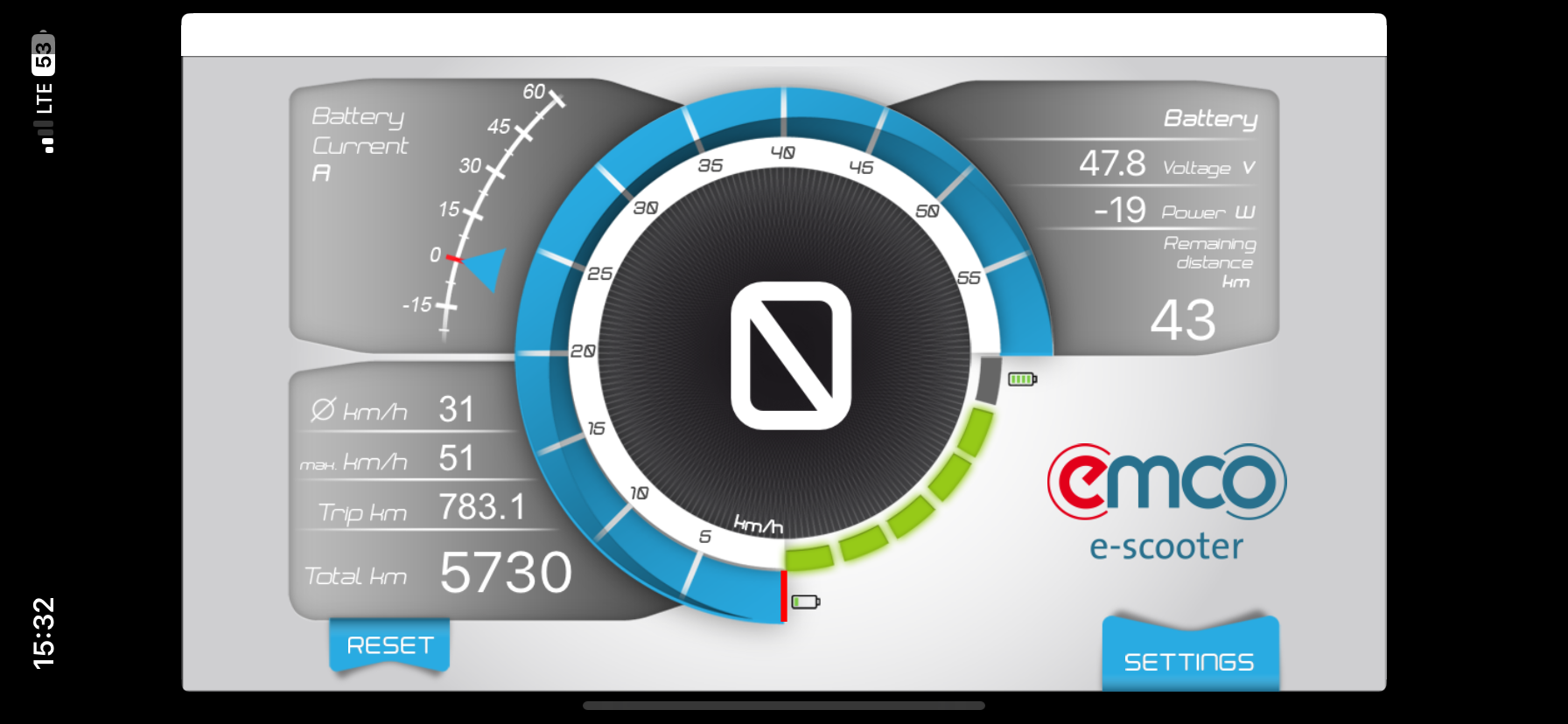

Es gibt neue Erkenntnisse.
1. Ich habe mal den Powerpole-Stecker zwischen Splitbox und Controller getrennt und an der von der Splitbox kommenden Leitung die Spannung gemessen. Sie ist normal, d. h. sie entspricht der Akku-Spannung und auch der Spannung, die das Lenker-Instrument anzeigt. Allerdings erfolgte die Messung ohne Last. Wenn ich die Powerpoles zusammenstecke, kann ich nicht mehr messen, weil ich mit den Messspitzen dann nicht mehr an die Adern herankomme. Ich gehe aber trotzdem erstmal davon aus, dass die Splitbox in Ordnung ist. Von der Powerpole-Verbindung aus geht es direkt zum Controller. Dort kann ich noch nicht messen, denn dazu müsste ich den Controller abschrauben. Das werde ich bei nächster Gelegenheit tun.
2. Wenn ich den Stecker vom DC/DC-Wandler abziehe, gehen zwar erwartungsgemäß alle Lichter aus. Das Lenker-Instrument funktioniert aber unbeirrt weiter. Es bleibt beleuchtet und die Akku-Spannungsanzeige zeigt weiterhin die volle Akku-Spannung an. Ich gehe also davon aus, dass das Lenker-Instrument nicht vom DC/DC-Wandler versorgt wird, sondern vom Controller.
3. Die Smartphone-App zeigt nach wie vor zu wenig Spannung an, allerdings sind es 47,8 Volt und nicht 42 Volt, wie ich ursprünglich geschrieben habe. Es ist aber in jedem Fall deutlich weniger als die Akku-Spannung. Seltsamerweise wird der Akkustand aber in der App als "fast voll" und die Restreichweite mit 43 km angezeigt. Das passt gar nicht zu den 47,8 Volt, denn damit wäre der Akku deutlich weniger als halb voll und die Restreichweite deutlich geringer als 43 km.
4. Wenn man "Strom gibt", ruckt das Hinterrad kurz. Klappt man den Seitenständer aus oder zieht einen Bremshebel, tut sich dagegen beim "Strom geben" erwartungsgemäß gar nichts. Der Fehler hat also vermutlich nichts mit einem falschen Stop-Signal von den Seitenständer- und Bremshebel-Schaltern zu tun.
5. Bevor das Problem auftrat, hörte man nach dem Einschalten der Zündung immer ein leises Klicken aus dem vorderen Beinschild, als ob ein Relais anzieht. Wenn dieses Klicken hörbar war, wusste ich, dass der Roller funktioniert. Jetzt hört man das Klicken nicht, und der Roller läuft auch nicht.
6. Höchst seltsam: nach dem Einschalten der Zündung kommt für ein paar Sekunden Musik aus dem Controller. Und zwar Musik im Wortsinn: es hört sich an, als ob der Controller einen Radiosender empfängt und dessen Signal in mechanische Schwingungen umsetzt. Die Musik klingt zwar sehr verzerrt, hört sich aber definitiv anders an als rhythmisches Controller-Surren, eher wie so ein funky Groove. Was allerdings gegen den Radiosender spricht, ist der Umstand, dass bei jedem Einschalten der Zündung die gleiche Musik zu hören ist. Bei Radiosendern wechselt das Programm ja. Außerdem verstummt die Musik nach ca. 20 Sekunden. Keine Ahnung, was das nun wieder zu bedeuten hat.
Zur Info hänge ich ein Bild von der Spannungsanzeige im Lenker-Instrument und einen Screenshot von der Handy-App an (draufklicken zum Vergrößern). Ich habe diesmal testweise einen anderen Akku verwendet als gestern. Der ist nicht voll geladen, weswegen das Lenker-Instrument nur 54,9 statt 58 Volt anzeigt. Bei 54,9 Volt müsste der Roller aber immer noch laufen wie Schmidts Katze. Tut er aber leider nicht
Ich hoffe, es kann jemand das Rätsel lösen.
Michael
