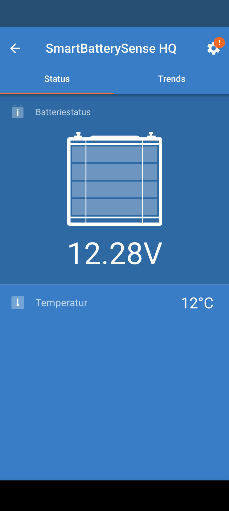

Die Batterie scheint wohl ein Kapazitätsproblem zu haben. Ich habe heute mal den Logger befragt und es waren 12,28 V Standzeit nun 5 Tage. Vor 2 Wochen gab es ja nach einer Woche Standzeit auch die Meldung im Display, heute ebenfalls. Das gute Stück ist wohl fertig. nach 2,5 Jahren. Man muss sich wohl damit abfinden das die Teile einfach sterben.

…ein weit verbreitetes Problem bei E-Fahrzeugen…bei meinem PHEV war die Batterie innerhalb von 18 Monaten mehrmals tot (mit Einschleppen zum Händler) und bei meinem jetzigen BEV fing es auch nach 18 Monaten an, keine 60% Kapazität mehr zu bringen.
Den CE starte ich alle 14 Tage und hänge ihn für 2 Stunden an die Leitung…bisher sprang er immer noch an.
Aber ich werde jetzt wohl mal schauen, wie ich an die 12V-Batterie rankomme, um ein Erhaltungsladegerät (Ctek) über die kalten Garagenmonate dranzuhängen…

Ist völlig normal bei im "Floating Ladeverfahren" betriebenen Bleiakkus. Das ist bei Notstromversorgungen oder Alarmanlagen nicht anders. Weil es so absehbar ist, gibt es für so eine Betriebsart Wartungspläne, die den regelmäßigen Austausch vorsehen.
Bleibatterien können nur eins: billig sein.
Ich verstehe irgendwie nicht warum das bei der CE 04 anders sein soll. Bei einem Fahrzeug mit Start/Stop Automatik wartet man bei BMW auch nicht bis die Karre irgendwo liegen bleibt.
