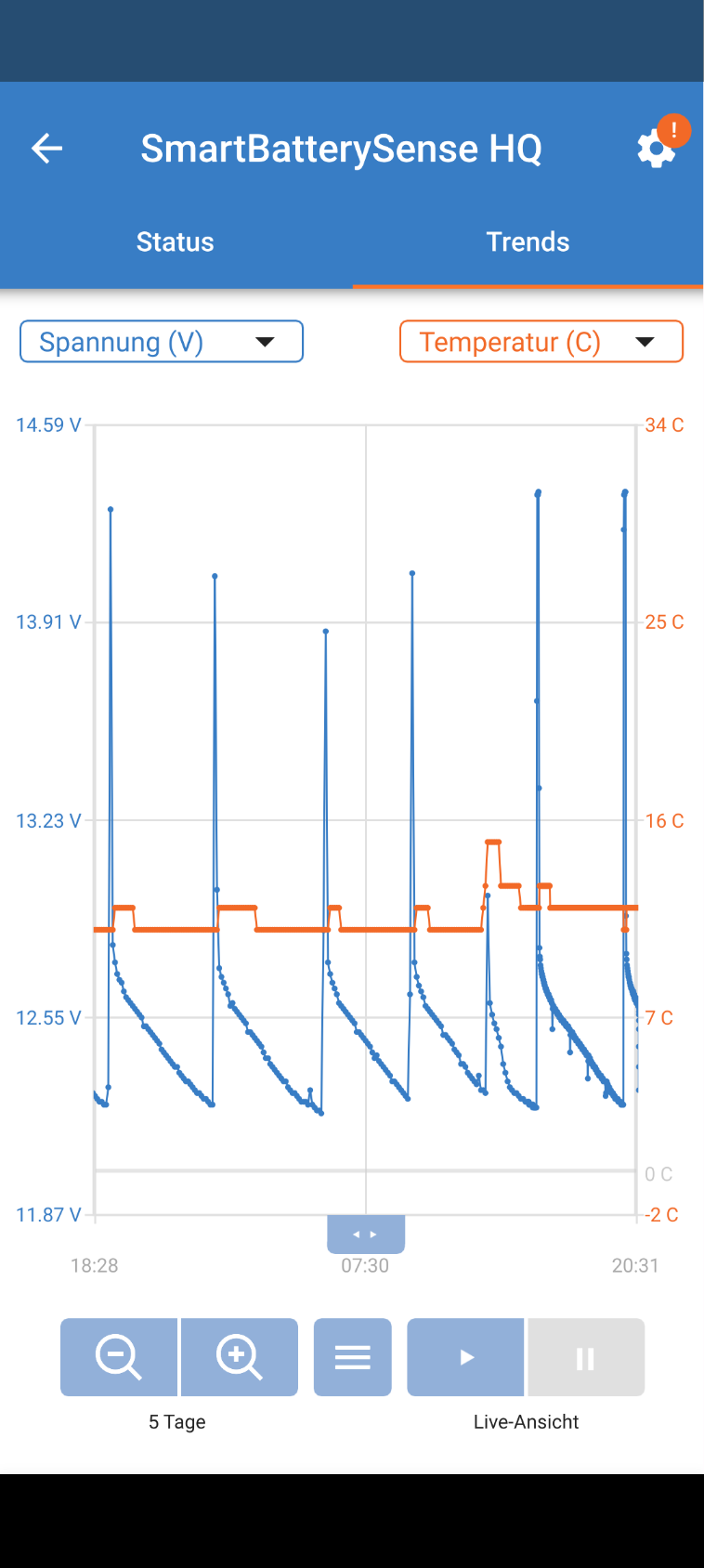

Unsere Kiste lädt tatsächlich nach im Stillstand!!! CTECK Ladegerät obsolet solange der Fahrakku noch genügend "Saft" hat. Ich bin die ganze letzte Woche nicht gefahren. Das macht das versagen der originalen Yuasa AGM Batterie noch enttäuschender. Die hätten früher reihenweise Harakiri begangen ...

Das sieht irgendwie nach Leckstrom aus. Wenn die Batterie nur platt ist, sollte es nicht etliche Stunden dauern, daß sie von etwas über 13V auf 12,2V abfällt bis wieder nachgeladen wird. Wobei es div. Akkuschäden gibt, innerer Leckstrom kann natürlich auch sein. Vielleicht einfach mal abklemmen, aufladen und dann die Spannung der Batterie beobachten oder eben eingebaut den Leckstrom beobachten.
Wobei die extrem kurzen Aufladezeiten entweder für eine wirklich platte Batterie oder einen wirklich hohen Ladestrom sprechen. Letzteres wäre eine sehr plausible Erklärung für einen frühen Batterietod. Wenn BMW da Ladetechnik aus dem Verbrennerbereich genommen hat und viele A in die kleine AgM schiebt, weil ja normalerweise der Anlasser nachher wieder gehen muss - dann wäre das kein Wunder.
Das sieht eher wie eine gegrillte AGM Batterie aus: die Ladespannung geht sofort steil über die Gasungsspannung hinaus. Wäre die Batterie heil und entladen, müsste die Spannung langsam(er) ansteigen.
Die Temperatur steigt auch viel zu schnell. Das sieht nicht gesund aus. Ich wette da ist mindestens eine Zelle aufgebläht.

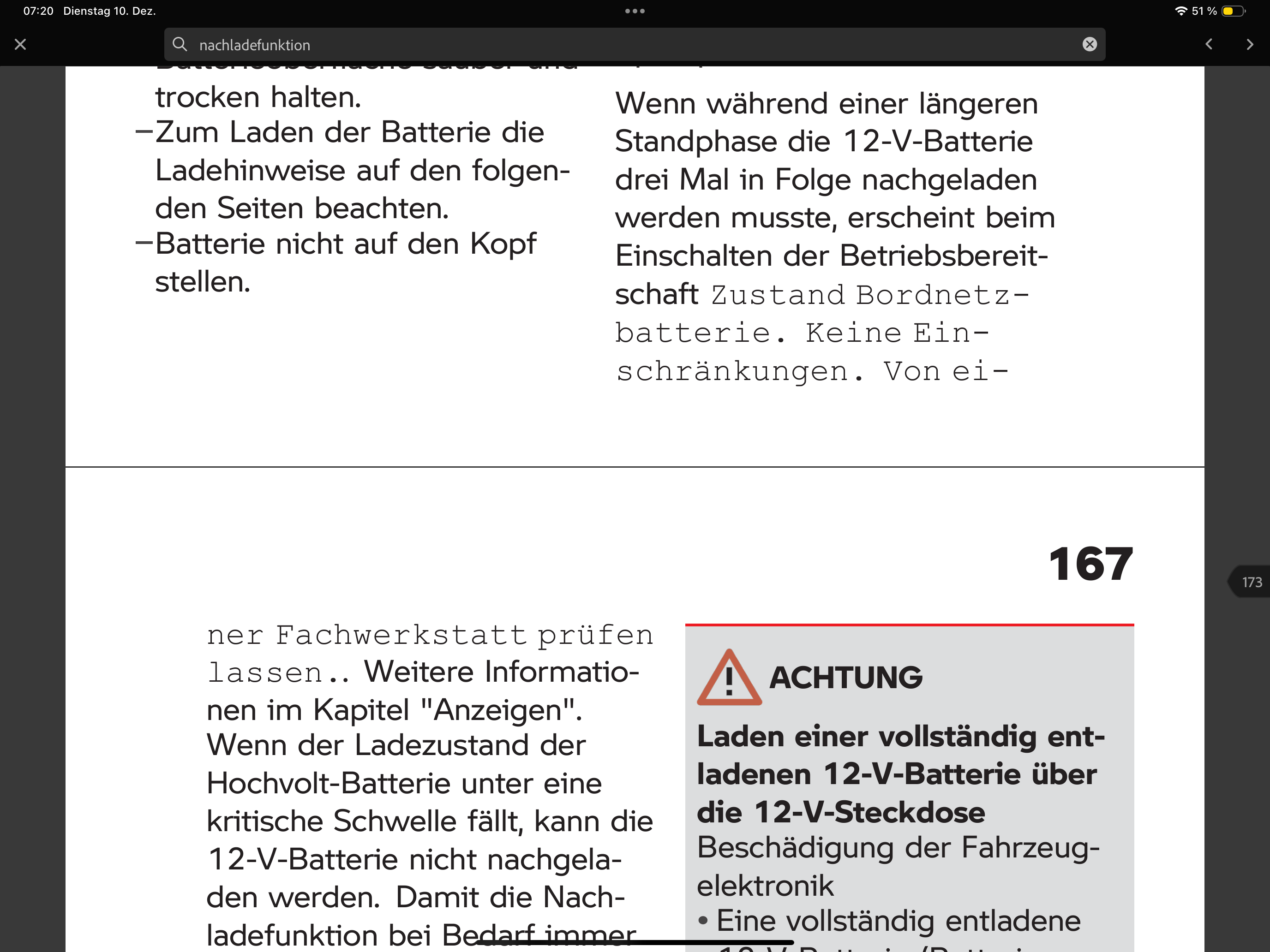

davidflorian hat geschrieben:
Mo 9. Dez 2024, 14:23
PhilGHP hat geschrieben:
Mo 9. Dez 2024, 12:30
Ich empfehle Nachladen.
Dann funktioniert die beschriebene Nachladefunktion nicht?
…dann solltest du aber auch die folgenden Zeilen nicht verschweigen, die imho erläuterungsbedürftig sind:
Wird denn weiter nach dreimaligem Prüfen und ggf. Aufladen der 12V-Batterie dieser Prozess weiter durchgeführt oder hat es sich dann damit erledigt?
Meine steht jetzt seit 2 Monaten unbewegt, ich habe noch nie irgendwelche Geräusche gehört oder ein Absinken des SoC der HV bemerkt…Eine wie in der BDA beschriebene Meldung habe ich bisher noch nicht auf dem Display gehabt🤷🏻‍♂️
Stimme error zu. Eine gesunde AGM Batterie braucht einige Zeit um z.B. von 12,5V auf 13,4V geladen zu werden. Sterbende Bleiakkus erreichen die Endspannung ziemlich schnell, da sie kaum noch Kapazität aufnehmen können. Aber hier sieht es für mich anders aus: es kann auch sein, dass der Log nur die Ladespannung anzeigt (ist ja beim Auto genau so wenn man misst- solange das Ladegerät drann hängt, hat man die volle Spannung und wenn man es gleich wieder abhängt fällt die Spannung auf den Istwert der Batterie). Bei ca.12,8V ist die Nachladung wieder beendet. Sie wird also wie mit einem CTEK Erhaltungsladegerät nur angepulst um ein gesundes Spannungslevel zu halten.

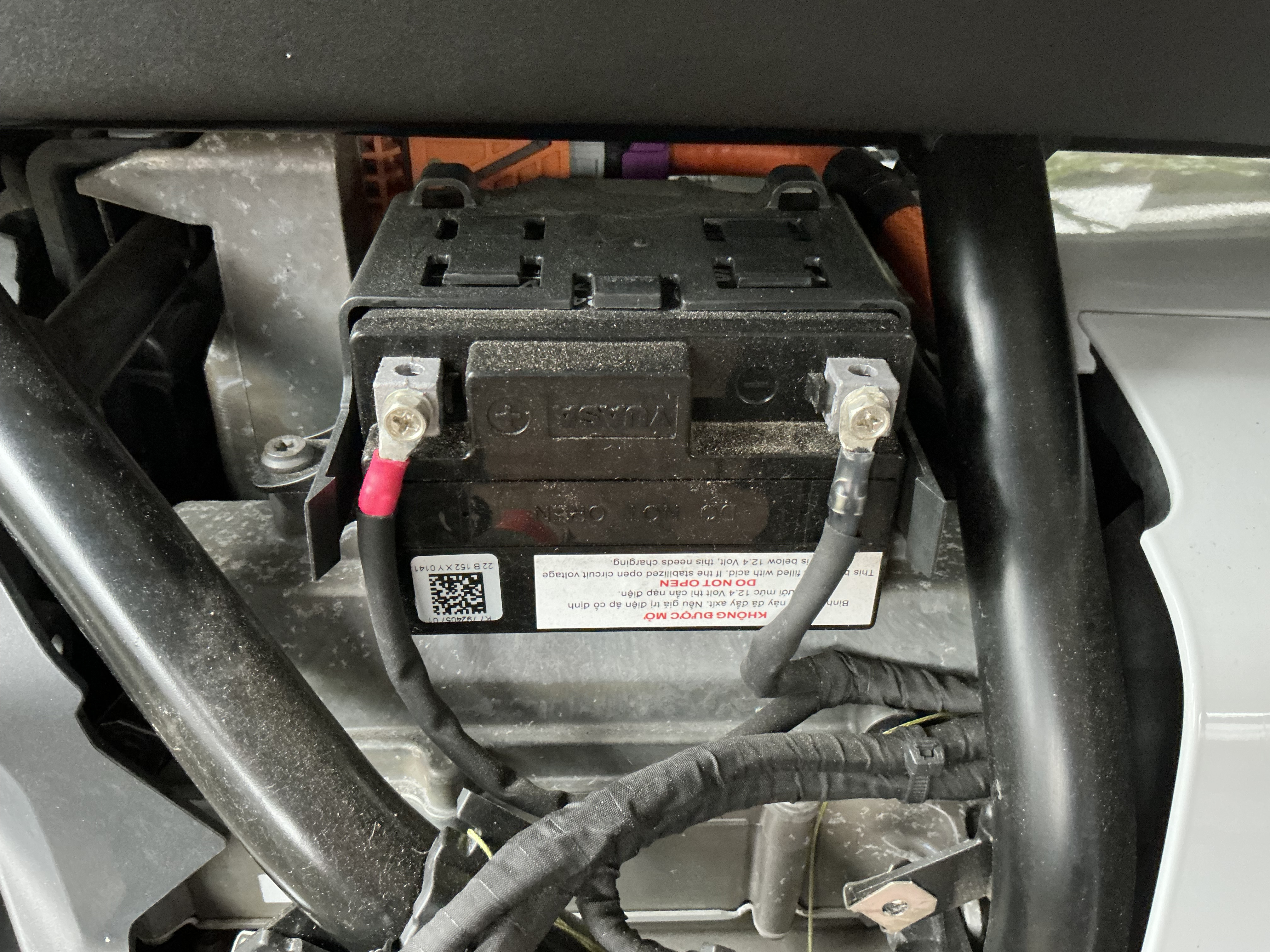

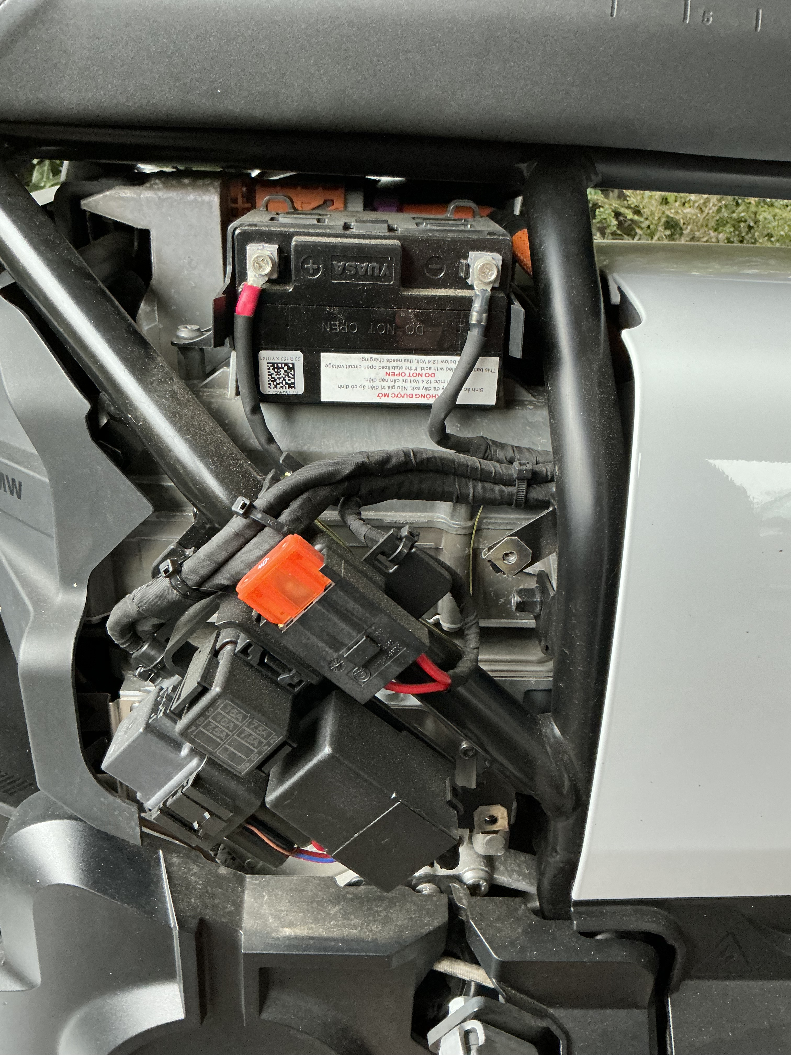

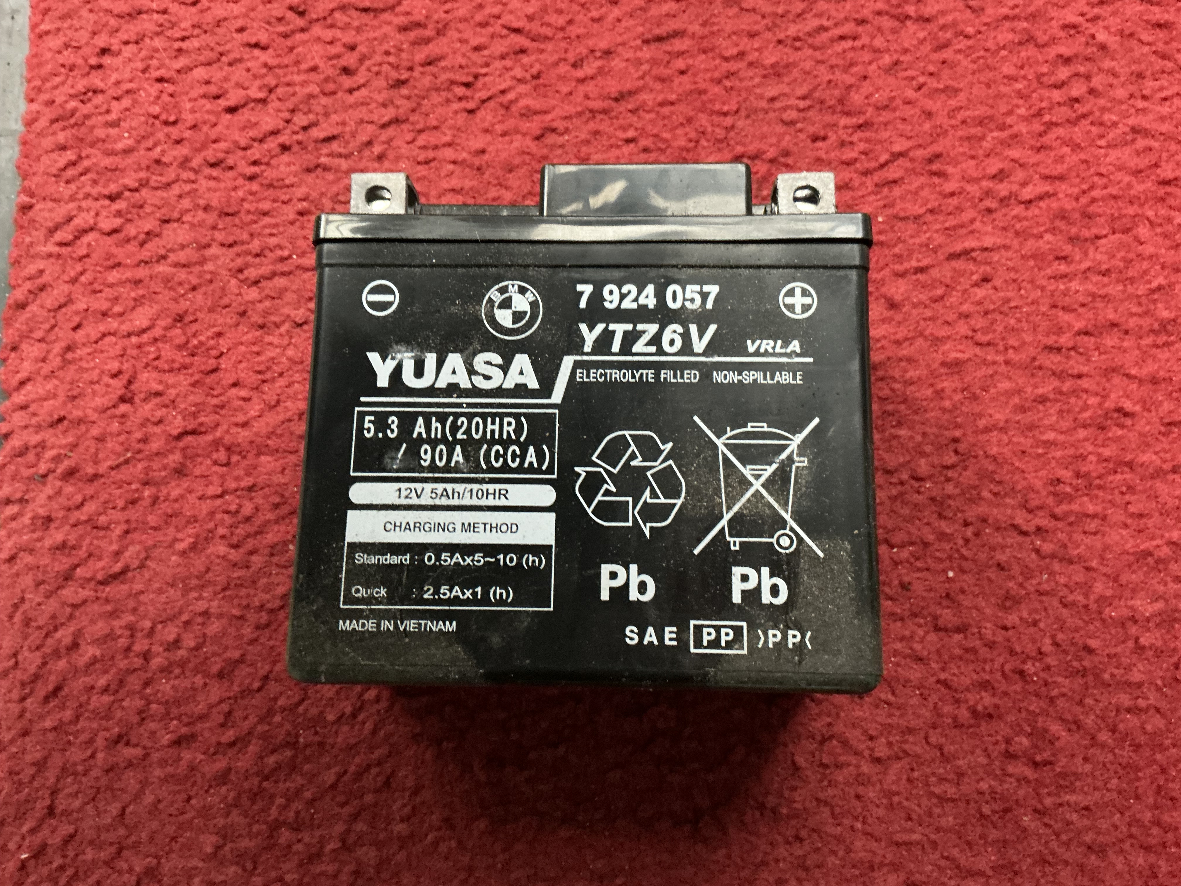

Ausbau war ja wirklich kinderleicht. Aber welche bestelle ich jetzt neu?
1. YUASA BMW für 90€
https://www.leebmann24.com/de/de/produc ... e-10711091
2. YUASA YTZ6V für 60€
https://www.mymoto24.de/produkt/90/3495 ... BS-Bj-2024
3. lithium batterie 12V 6Ah/12Ah/30Ah LiFePO4 für 25€
https://www.ebay.de/itm/353818841226
Anderer Anschluss?!
Beiträge: 19404
Re: Mängel und Problemlösungen CE 04
Wenn Lithium-Eisenphosphat, dann nur Winston LiFeYPO4. Nur mit Yttrium dottiert ist auch laden bei unter 0°C Zelltemperatur erlaubt!
