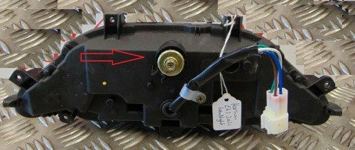

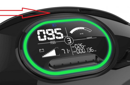

Danke für deinen Beitrag olmi, man sollte aber dazu sagen, dass um an die Schraube im zweiten Bild zu kommen erst die untere Lenkerverkleidung entfernt werden muss, das erste Bild mit dem Pfeil ist verwirrend und vollkommen nutzlos, da hier rein gar nichts eingestellt wird.

Re: Licht einstellen
Hallo, danke für die hilfreichen Bilder. Ich mußte meinen Roller zerlegen, um die Gabelstange zu tauschen, da die Gabelbrücke vorne nach einem Unfall leicht verbogen ist. In dem Zuge wollte ich auch das Abblendlicht einstellen, da es ein wenig zu hoch eingestellt ist. Wie genau kann ich das über die Schraube einstellen und wie kann ich sichergehen, daß das Licht am Ende auch dorthin leuchtet wo es soll? Ich kann ja nicht ständig die Verkleidung zusammensetzen und wenn's nicht ganz passt, einfach wieder auseinandernehmen. Diese Kunststoffklemmen machen das nämlich maximal noch einmal mit. Hat da jemand einen Tip für mich?
Im Bild und im Link ist das Einstellen erklärt. Zum Prüfen kannst du den Scheinwerfer und die Verkleidung mit der Hand in die Einbaulage drücken. Wieder festschrauben dann wenn es stimmt.

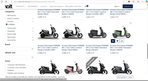

- Thomas R.
- Beiträge: 304
- Registriert: Mi 13. Okt 2021, 09:47
- Roller: Horwin EK 3, SXT Light Plus
- PLZ: 79189
- Wohnort: Baden-Württemberg - Bad Krozingen
- Tätigkeit: Webmaster
Die Roller sind ja da extrem günstig. Kann das sein oder schaue ich falsch? Ein mattschwarzer EK3 für 2000 Euro?Beo303 hat geschrieben: ↑Sa 4. Jan 2025, 11:28Ich hab diese dann hier bestellt, falls jemand mal mehr als nur Verkleidungsteile benötigt:
https://www.volt-corp.com/en/shop/horwi ... #attr=8677
LG und danke nochmal für die Tipps![]()
- Beiträge: 1779
- Roller: Horwin EK3
- PLZ: 9
- Thomas R.
- Beiträge: 304
- PLZ: 79189
Der weiße oder Schwarze, mit Steuer 1500.
